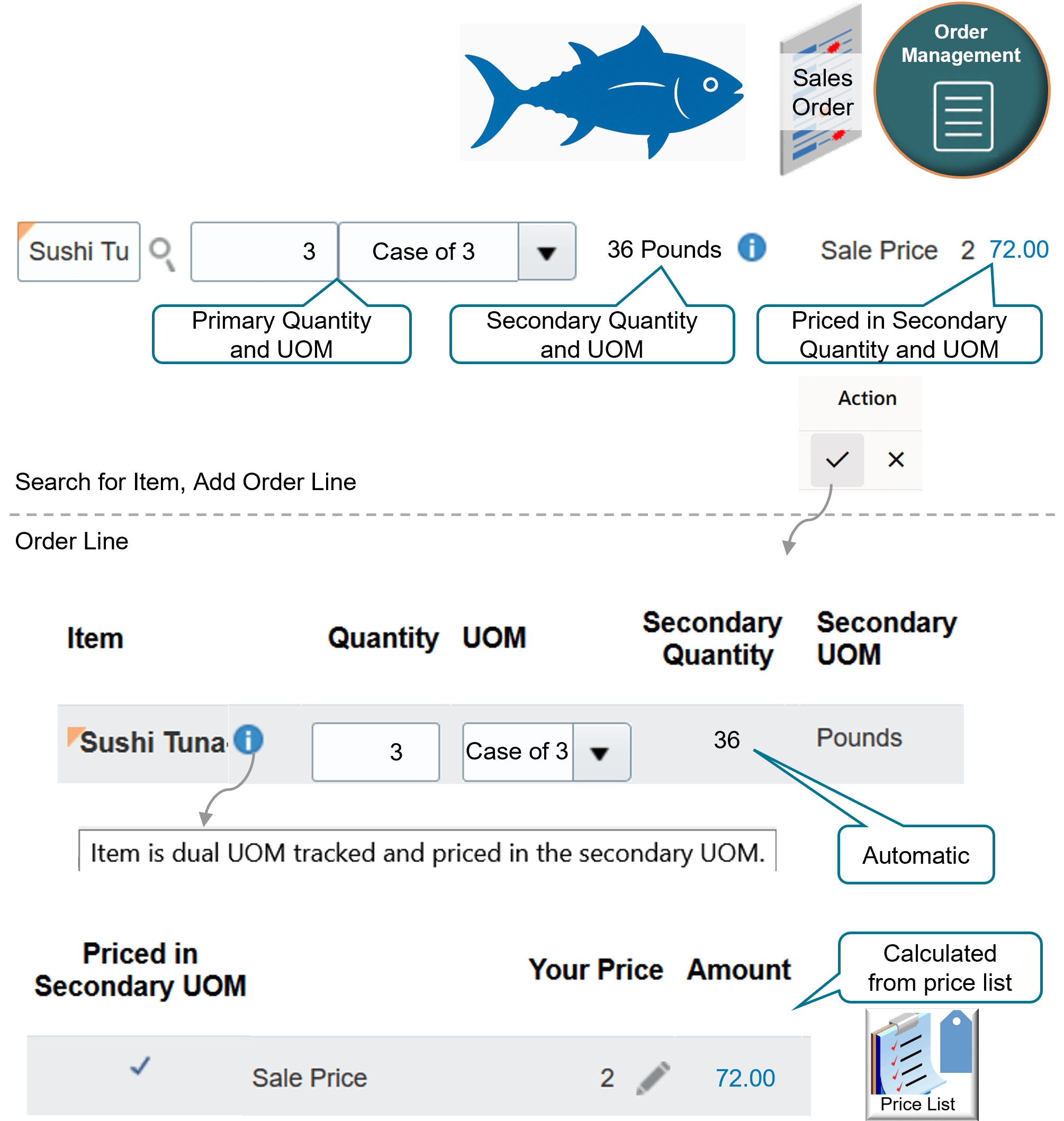

  1. 「Order Management(受注管理)」作業領域に移動し、受注を作成します。
    属性
    値
    顧客
    Fancy Fish
    ビジネス・ユニット
    Fresh Fish 4 U
  2. オーダー明細で寿司マグナ品目を検索して追加します。
    xxxxxxxxxxxxxxxxxxxxxxxxxxxxxxxxxx
    ノート
    • オーダー明細を使用して品目を検索します。 プライマリ・メジャーおよびセカンダリ・メジャーの数量と価格が表示されます。
    • オーダー明細のセカンダリ数量またはセカンダリ・メジャーは変更できませんが、プライマリ数量を変更すると、Order Managementによってセカンダリ数量および金額が自動的に計算されます。
    • オーダー明細は、デフォルトで単位をプライマリに設定します。 また、プライマリ属性とセカンダリ属性が表示されるため、変換を簡単に確認できます。
  3. 「数量」を3に変更し、「単位」属性を「ケース3」に変更するとします。
    属性
    値
    数量
    3
    これはプライマリ数量です。
    UOM
    3ケース
    品目のプライマリ・メジャーは「個」です。 これは、ケース3など、プライマリ・メジャーのクラスにある任意のメジャーに変更できます。
    セカンダリ数量
    36
    オーダー明細では、換算ルールを使用してセカンダリ数量が自動的に計算されます。
    • 1ケースには3匹のマグロが含まれます。
    • マグロは1匹で4ポンドです。
    • マグロ3匹に4ポンドを掛けると、各ケースの重量は12ポンドになります。
    • 1ケース12ポンドにプライマリ数量3を掛けた値は、セカンダリ数量36になります。
    セカンダリ単位
    ポンド
    販売価格
    2
    明細価格
    72.00
    36ポンドのセカンダリ数量に単価2を掛けた値は72.00です。
    「情報」アイコン
    この項目に二重メジャーを使用していることがわかります。
  4. 「追加」をクリックしてから、受注明細に設定した値が受注に追加されます。 次に、注意する必要がある詳細を示します。
    属性
    値
    項目
    二重メジャー品目が含まれます。
    セカンダリ単位で価格設定済
    次の値が含まれます。
    • 選択済。 価格設定では、オーダー明細の「セカンダリ単位」属性の値に従って、オーダー明細が価格設定されます。 この例では、ポンドです。
    • 選択しない 価格設定では、オーダー明細の「単位」属性の値に従って、オーダー明細が価格設定されます。 この例では、個です。
    Order Managementでは、製品管理で設定した価格設定属性からこの値が取得されます。
  5. 送信:
    • オーケストレーション・プロセスは、他の販売オーダーと同様に品目をスケジュールおよび予約します。 オーダー明細の「数量」属性および「単位」属性に従ってオーダーをスケジュールします。
    • セカンダリ・メジャーおよびセカンダリ数量はスケジューリングに影響しません。
オーダー番号は525940であるとします。 オーダー明細の一部を次に示します。
