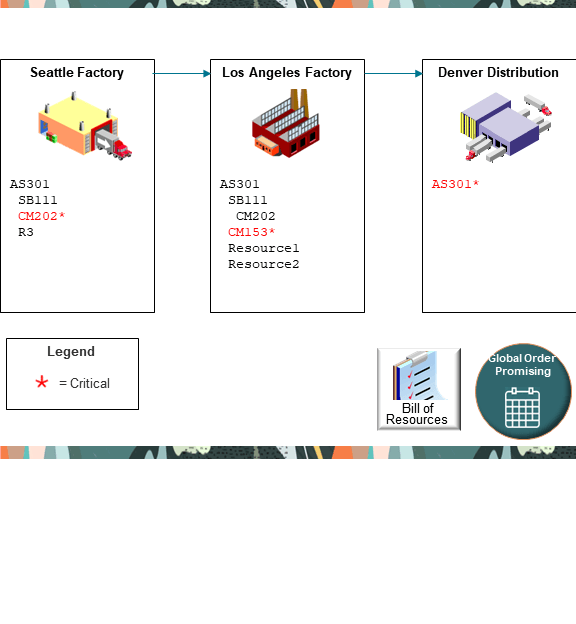

詳細なリード・タイムの例
このフローを検討します。
このフローを検討します。
ノート
  • デンバー配送センターでは、組み立てられたAS301品目はクリティカルです。
  • ロサンゼルス・ファクトリでは、部分組立品SB111はクリティカルではありません。
  • シアトル・ファクトリのCM202項目は重要であり、AS301の2レベル下にあります。
  • ロサンゼルスのCM153品目はクリティカルで、AS301より1レベル下です。
  • ソース・ルール、割当セット、ATPルールなど、納期回答に必要なすべての設定を完了しました。
施設間の移動時間は次のとおりです。
自 至 移動時間
ロサンゼルス デンバー 2
シアトル ロサンゼルス 3
リード・タイムは次のとおりです。
品目 組織 クリティカル 処理リード・タイム 後処理リード・タイム
AS301 デンバー はい 2日 4日
AS301 ロサンゼルス いいえ 2日 3日
SB111 ロサンゼルス いいえ 1日 1日
SB111 シアトル いいえ 1日 1日
スケジュール済プロセスがリソース構成表内に作成するリード・タイムは次のとおりです。
組立品 組立品の組織 コンポーネント コンポーネントの組織 リード・タイム
AS301 デンバー CM202 シアトル 17日
AS301 デンバー CM153 ロサンゼルス 11日
CM202の17日間のリード・タイムの計算を次に示します。
CM202のリード・タイム計算 累積合計
シアトルでは、SB111の処理1日と後処理1日で合計2日 2
シアトルからロサンゼルスまでは、移動時間3日
2 + 3 = 5
ロサンゼルスでは、SB111の後処理1日 5 + 1 = 6
ロサンゼルスでは、AS301の処理2日と後処理3日でさらに合計5日 6 + 5 = 11
ロサンゼルスからデンバーまでは、移動時間2日 11 + 2 = 13
デンバーでは、AS301の後処理4日 13 + 4 = 17
CM153の11日リード・タイムの計算を次に示します。
CM153のリード・タイム計算 累積合計
AS301の処理2日と後処理3日 5
ロサンゼルスからデンバーまでは、移動時間2日 5 + 2 = 7
AS301の後処理4日 7 + 4 = 11
