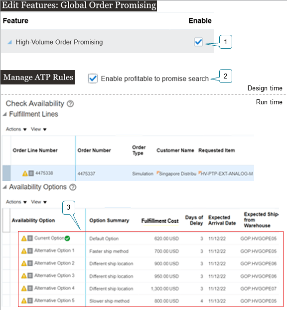

以下を実行します。
  1. High Volume Order Promising機能を有効にします。 納期回答は、到着日のスケジュール時に出荷元事業所から顧客のサイトに品目を出荷するために発生する原価を含めます。 また、生産資源構成表から製造品目の生産資源原価および資材原価を含めることもできます。
  2. ATPルールでPTPを有効にします。 これを使用して、品目の履行に通常使用するソースを、よりコスト効率の高いソースに変更できます。
  3. 実行時に、有効数量のチェック処理を使用して、納期回答で現在使用されているデフォルトの有効数量オプションと、別の出荷方法を使用したり、別のロケーションから出荷するなど、より費用対効果の高い代替オプションを確認します。 デフォルトを使用するか、代替を選択します。
    たとえば、次のいずれかを選択します。
    有効数量オプション オプション要約 履行原価 遅延日数 予想到着日 予想出荷元倉庫
    現行オプション デフォルト・オプション $620 3 1/1/2023 デンバー
    代替オプション1 高速出荷方法 $700 3 1/1/2023 デンバー
    代替オプション2 異なる出荷事業所 $900 3 1/1/2023 シアトル
    代替オプション3 異なる出荷事業所 $950 3 1/1/2023 ポートランド
    代替オプション4 異なる出荷事業所 $1,300 3 1/1/2023 サンフランシスコ
    代替オプション5 低速出荷方法 $800 4 1/2/2023 デンバー
この処理によって、納期搬送が原価よりもどのように優先されるかに注意してください。 たとえば、オプション5はオプション2、3、および4よりも低コストですが、オプション5ではもう1日遅延するため、リスト内で最後になります。

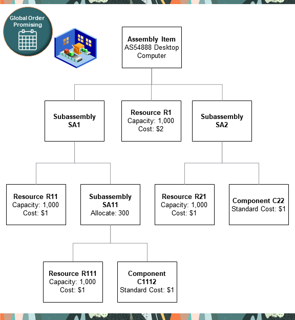

  • AS54888 Desktop Computer品目のオーダー明細を数量10で納期処理する必要があります。
  • AS54888には、部分組立品SA1および部分組立品SA2が含まれます。
  • R1リソースを使用して、SA1およびSA2を組み立てます。
  • 生産能力は日ごとで、原価はユニットごとです。 たとえば、R1では、ユニットごとに$2の原価で1日当たり1,000ユニットを作成できます。
  • 各サブアセンブリを他のサブアセンブリまたは製造コンポーネントから作成し、異なるリソースを使用して組み立てます。
  • 部分組立品とAS54888はファクトリで作成します。
  • すべての製造コンポーネントおよびリソースはファクトリで利用できます。
履行原価合計を計算するために、納期回答では各製造コンポーネントの標準原価が追加されます。 次に、部分組立品およびAS54888の作成にかかるリソース原価を追加します。
リソースまたは製造コンポーネント 各ユニットの原価 数量 合計
C22 $1 10 $10
C1112 $1 10 $10
R1 $2 10 $20
R21 $1 10 $10
R11 $1 10 $10
R111 $1 10 $10
- - 合計履行原価: $70

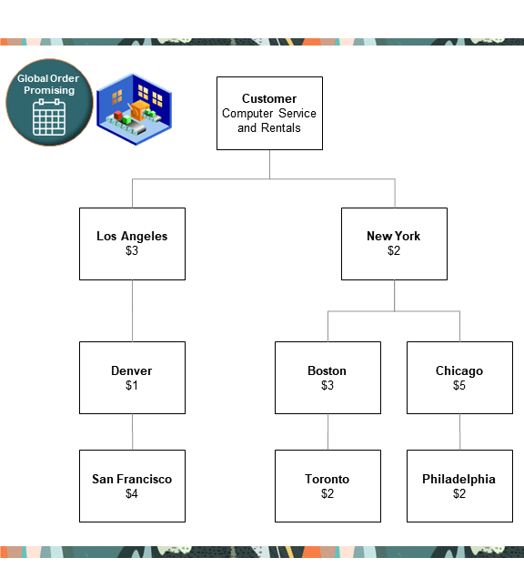

例1
納期回答によるサプライ・チェーン・ネットワークの調査方法
ノート
  • 数量が20のオーダー明細を納期処理する必要があります。
  • 明細の要求到着日はシステム日付です。
  • ネットワーク内のすべての組織の要求到着日に、数量10ユニットを使用できます。
  • 明細をファクトリ間で分割できますが、数量全体を単一の出荷でまとめて搬送する必要があります。
納期回答では、要求数量が満たされるまで、ネットワーク内のすべてのノードが参照されます。
結果 サプライ・チェーン・パス 履行原価 計算
デフォルト まずロサンゼルス、次にデンバー $40
  • ロサンゼルスでそれぞれ$3を10ユニットで$30。
  • デンバーでそれぞれ$1を10ユニットで$10。
  • $30に$10を加えて$40。
代替1 まずニューヨーク、次にボストン $50
  • ニューヨークでそれぞれ$2を10ユニットで$20。
  • ボストンでそれぞれ$3を10ユニットで$30。
  • $30に$20を加えて$50。
ノート
  1. 納期回答はデフォルトのパスであるロサンゼルスから開始します。
  2. ロサンゼルスのパスが需要を満たせない場合、納期回答ではニューヨークのパスを確認します。
  3. ロサンゼルスのパスでは原価が少なくなるので、納期回答ではロサンゼルスから納期処理します。
例2
数量が30の場合を除き、同じシナリオを想定します。
デフォルト まずニューヨーク、次にボストン、その次にトロント $70
  • トロントでそれぞれ$2を10ユニットで$20。
  • $20に$30と$20を加えて$70。
代替1 まずロサンゼルス、次にデンバー、その次にサンフランシスコ $80
  • サンフランシスコでそれぞれ$4を10ユニットで$40。
  • $30に$10と$40を加えて$80。
代替2 まずニューヨーク、次にシカゴ、その次にフィラデルフィア $90
  • シカゴでそれぞれ$5を10ユニットで$50。
  • フィラデルフィアでそれぞれ$2を10ユニットで$20。
  • $20に$50と$20を加えて$90。
ノート
  1. 納期回答は、デフォルト・パスとしてニューヨークから開始します。
  2. ニューヨークのパスで需要を満たせない場合、納期回答ではボストンを確認します。これは、ボストンは、フィラデルフィアを通過するよりもコスト効率が高いためです。
  3. ボストンで需要を満たせない場合、納期回答はロサンゼルスのパスを確認します。ロサンゼルスを通貨する方がフィラデルフィアを通過するよりコスト効率が高いからです。
