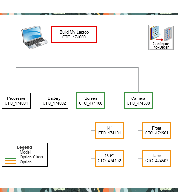

Vision Operations組織で、ラップトップ・コンピュータの構成モデルであるCTO_474000を販売するとします。 部品構成表を次に示します。
構成品目のオプションおよびオプション区分の除外
ファクトリ1またはファクトリ2でCTO_474000を作成し、Vision Operationsに転送し、Vision Operationsから顧客に出荷します。 ファクトリ1では、背面カメラ・オプションを作成できません。 前面カメラ・オプションのみを作成できます。
