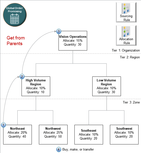

次に示す階層があり、階層の3つのレベルすべてから販売オーダーの供給が得られるとします。
納期回答が供給の割付に使用する順序を次に示します。 優先度の高い需要を履行するための優先度の低い供給の使用と同じですが、いくつかの重要な違いがあります。
ステップ 説明 残高
1 NortheastノードでAS54888コンピュータの販売オーダーを数量100で作成すると、割付階層で参照する3つの属性がオーダー管理によって、All、High VolumeおよびNortheastに移入されます。 納期回答では、Northeastノードでの割付に使用できる供給の40ユニットをすべて消費します。これが、最初の最下位レベルです。 220 - 40 = 180。
2 納期回答では、Northeastの親のHigh Volume Regionで割付可能な10ユニットの供給を消費します。 180 - 10 = 170。
3 納期回答ではまだ170ユニットが必要であるため、High Volumeの親Vision Operationsで使用可能な30ユニットが消費されます。 170 - 30 = 140。
4 納期回答では、オーダー明細の220ユニットを履行するためにさらに140ユニットが必要であるため、ATPルールおよびソース・ルールを使用して、残りの140ユニットを作成、購入または転送します。 140 - 140 = 0。

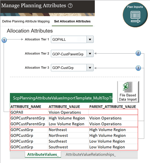

  1. 「プラン入力」作業領域に移動し、「タスク」>「プランニング属性の管理」をクリックします。
  2. 「プランニング属性マッピングの定義」タブで、「作成」処理を3回使用して、次の属性を作成します。
    属性名 プランニング属性タイプ データ型
    GOPCustGrp ネッティングおよび配賦属性 文字
    GOPAll ネッティングおよび配賦属性 文字
    GOPCustParentGrp ネッティングおよび配賦属性 文字
    「Oracle Fusion値セット」属性は空のままにします。
  3. 「割当属性の設定」をクリックします。 この手順で以前に機能を有効にしていることを確認してください。 有効にしていない場合、「配賦属性の設定」タブは表示されません。
  4. 値を設定します:
    属性 値
    配賦階層1 GOPAll
    配賦階層2 GOPCustParentGrp
    配賦階層3 GOPCustGrp
  5. 「保存してクローズ」をクリックします。

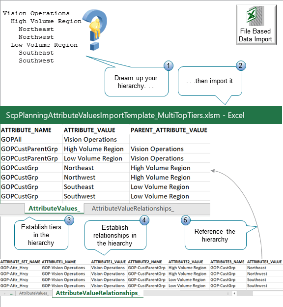

データのインポート
階層を作成するには、ファイルベースのデータ・インポートを使用する必要があります。 納期回答作業領域またはプランニング作業領域を使用してこれを行うことはできません。
数字の意味
  1. 需要の優先順位付けと履行に必要な階層について考えます。
  2. ファイルベース・データ・インポートを使用して、Oracle Applicationsにプランをインポートします。
  3. AttributeValuesタブを使用して、階層内の層を設定します。
  4. AttributeValueRelationshipsタブを使用して、階層内の各ノードの関係を設定します。
  5. AttributeValuesタブで作成した階層を参照します。
次の階層を作成する必要があるとします。
Vision Operations
  High Volume Region
    Northeast
    Northwest
  Low Volume Region
    Southeast
    Southwest
図のテキストは読みにくい場合があるため、AttributeValuesタブと同じデータを次に示します。
SR_INSTANCE_CODE ATTRIBUTE_NAME ATTRIBUTE_VALUE PARENT_ATTRIBUTE_VALUE
GOP GOPAll Vision Operations -
GOP GOPCustParentGrp High Volume Region Vision Operations
GOP GOPCustParentGrp Low Volume Region Vision Operations
GOP GOPCustGrp Northeast High Volume Region
GOP GOPCustGrp Northwest High Volume Region
GOP GOPCustGrp Southeast Low Volume Region
GOP GOPCustGrp Southwest Low Volume Region
AttributeValuesタブの次の要件に注意してください。 次を含める必要があります。
  • 階層の最上位層の各ノード用の個別の行、中間層の各ノード用の個別の行、最下層の各ノード用の個別の行。 各行によって、階層内のすべてのノード間の関係が確立されます。
  • 最上位レベルのノードを指定するには、ATTRIBUTE_NAME列に値GOPAllを含めて、最上位レベルのノードの名前(Vision Operationsなど)をATTRIBUTE_VALUE列に含めます。 GOPAllは、最上位層を確立します。 GOPAllを持つすべての行は、最上位層の一部になります。
  • 階層の中間層にノードを指定するには、値GOPCustParentGrpをATTRIBUTE_NAMEに含め、ノードの名前(High Volume Regionなど)をATTRIBUTE_VALUEに含め、この行の親の名前(Vision Operationsなど)をPARENT_ATTRIBUTE_VALUEに含めます。 GOPCustParentGrpは、中間層を確立します。 GOPCustParentGrpを持つすべての行は、中間層の一部になります。
  • 階層の最下層にノードを指定するには、ATTRIBUTE_NAMEに値GOPCustGrpを含めて、ノードの名前(Northeastなど)をATTRIBUTE_VALUEに含めて、この行の親の名前(High Volume Regionなど)をPARENT_ATTRIBUTE_VALUEに含めます。 GOPCustGrpは最下層を確立します。 GOPCustGrpを持つすべての行は、最下層の一部になります。
GOP、GOPAll、GOPCustParentGrp、GOPCustGrpはすべて例の値です。 これらを使用する必要はありません。 サプライ・チェーンを表すために必要な値を使用できます。
次に、AttributeValueRelationshipsタブのデータを示します。
ATTRIBUTE_SET_NAME ATTRIBUTE1_NAME ATTRIBUTE1_VALUE ATTRIBUTE2_NAME ATTRIBUTE2_VALUE ATTRIBUTE3_NAME ATTRIBUTE3_VALUE
BM_Attr_Hrcy GOP-Vision Operations Vision Operations GOP-CustParentGrp High Volume Region GOP-CustGrp Northeast
BM_Attr_Hrcy GOP-Vision Operations Vision Operations GOP-CustParentGrp High Volume Region GOP-CustGrp Northwest
BM_Attr_Hrcy GOP-Vision Operations Vision Operations GOP-CustParentGrp Low Volume Region GOP-CustGrp Southeast
BM_Attr_Hrcy GOP-Vision Operations Vision Operations GOP-CustParentGrp Low Volume Region GOP-CustGrp Southwest
AttributeValueRelationshipsタブの次の要件に注意してください。 次を含める必要があります。
  • ATTRIBUTE_SET_NAME列の値BM_Attr_Hrcy。この値は、データを持つ各行に含める必要があります。 BM_Attr_Hrcyは、バックログ管理属性階層を意味します。 心配はいりません。 バックログ管理は使用していません。 この値を使用しているのは、このロジックをOracle Backlog Managementなどの他のOracle Applicationsと共有するためです。
  • 階層の最下層にある各ノードに対する個別の行。 各行は、下位ノード、そのノードの親および下位ノードの祖父母との間の関係を確立します。
  • ATTRIBUTE1_VALUEの下位ノードの祖父母の名前。名前の先頭にテキストGOP-を付けます。 たとえば、GOP-Vision Operationsです。
  • ATTRIBUTE1_VALUEの最上位ノードの名前(Vision Operationsなど)。
  • ATTRIBUTE2_NAMEの値GOP-CustParentGrp。この値は、データがある各行に含める必要があります。
  • ATTRIBUTE2_VALUEの下位ノードの親の名前。 たとえば、ATTRIBUTE3_VALUEにNortheastがある行で、ATTRIBUTE2_VALUEにHigh Volume Regionの値を含めます。
  • ATTRIBUTE3_NAMEの値GOP-CustGrp。データがある各行にこの値を含める必要があります。
  • ATTRIBUTE3_VALUEの最下層にあるノードの名前(Northeastなど)。

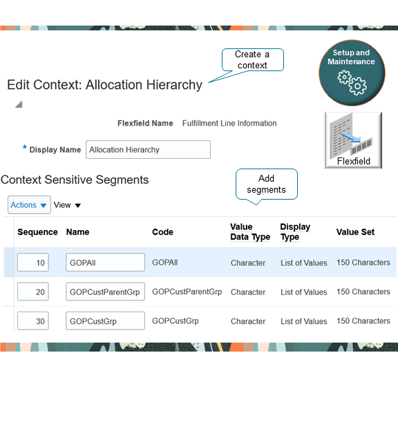

拡張可能フレックスフィールドの作成
  1. 事前定義済の履行明細情報拡張可能フレックスフィールドに3つのセグメントがあるコンテキストを追加します。履行明細情報拡張可能フレックスフィールド。 3つのセグメントがあるコンテキストの追加
    次の値を使用します。
    順序 名前 コード 値データ型 表示タイプ 値セット
    10 GOPAll GOPAll 文字 値リスト 150文字
    20 GOPCustParentGrp GOPCustParentGrp 文字 値リスト 150文字
    30 GOPCustGrp GOPCustGrp 文字 値リスト 150文字
    このフレックスフィールドを「オーダー管理」作業領域に表示して、納期回答によってオーダー明細に供給がどのように割り当てられているかを確認します。
    使用するコンテキスト名は、「コンテキストの管理」ページで指定したコンテキスト・コードと一致する必要があります。 このページの詳細およびフレックスフィールドの設定およびデプロイ方法については、「拡張可能フレックスフィールドを使用したOrder Managementでの属性の追加」を参照してください。

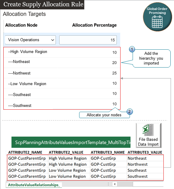

配賦ルールの作成
階層としてインポートしたノードを追加し、各ノードを割り当てます。
ノードの親から供給を取得
試す:
  1. 「オーダー納期回答」作業領域に移動します。
  2. 「タスク」>「供給割当ルールの管理」をクリックします。
  3. 「供給割付ルールの管理」ページで、次の値を検索します。
    属性 値
    名前 Vision Operationsの供給
    仕様タイプ パーセント
  4. 「処理」→「編集」をクリックします。
  5. 「配賦ターゲット」タブで、「処理」→「行の追加」をクリックし、値を設定します。
    属性 値
    開始日 日曜日を選択します。
    終了日 日曜日を選択します。
    各割付ルールは、日曜日に開始および終了する週次ベースで機能します。
  6. 「配賦ターゲット」領域で、「処理」→「行の追加」をクリックして各ノードを追加します。
    配賦ノード 配賦率
    Vision Operations 15
    High Volume Region 10
    Northeast 20
    Northwest 25
    Low Volume Region 10
    Southeast 10
    Southwest 10
    ノート
    • 「ノード・ランク」属性をゼロに設定します。
    • 「奪取保護率」属性をゼロに設定します。
    • 「出荷履歴を考慮するための日付範囲」領域または「配賦ターゲット」領域の値を設定しないでください。
    • ページでは、各ノードの前に一連のハイフンが自動的に追加されます。 これはノードの名前の一部ではありませんが、階層のビジュアル化に役立ちます。

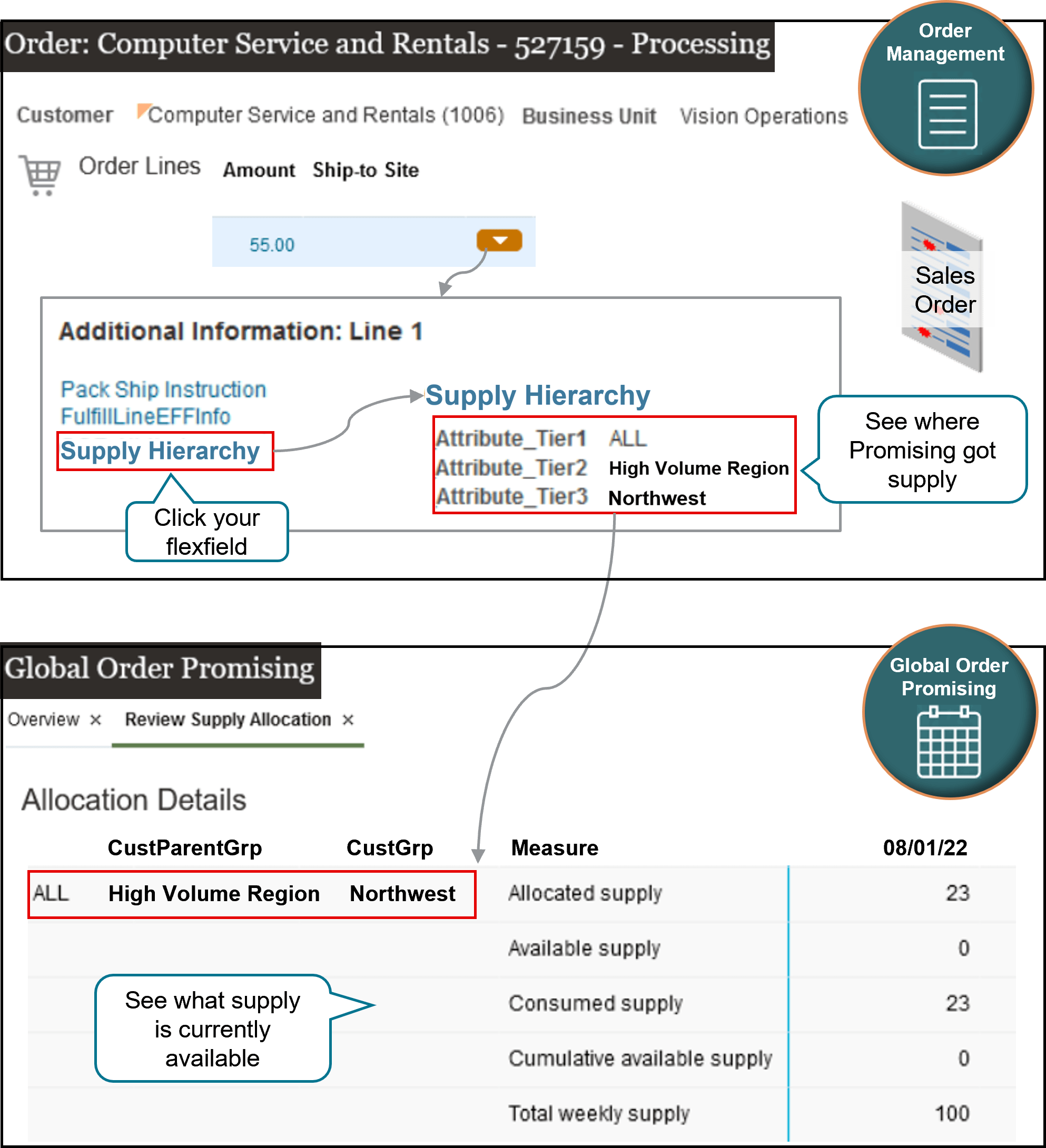

  2. 販売オーダーを作成する手順:
    • 「Order Management(受注管理)」作業領域に移動し、受注を作成します。
      属性 値
      顧客 Computer Service and Rentals
      ビジネス・ユニット Vision Operations
    • 受注明細を追加し、次の属性を設定します。
      属性 値
      品目 AS5488
    • 「送信」をクリックします。
    • ホーム> Order Management > Order Management (新規) >オーダーの管理に移動します。
    • オーダーを問い合せて開きます。
    • オーダー明細で、「下向き矢印」をクリックし、「追加情報の表示」をクリックします。
    • 表示されるダイアログで、GOP属性をクリックします。
    • このダイアログには、納期回答が明細に適用した割付階層に関する詳細が表示されます(親エンティティや、納期回答が各階層で品目の納期回答に使用しているHigh Priority RegionやNorthwestなどのノード)。
    • 「処理」>「履行ビューに切り替え」をクリックします。
    • 「履行明細」タブで、「スケジュール」をクリックします。
  3. 改訂された割当てを確認します。
    • ステップ1を繰り返します。
    • 「割当詳細」領域で、割当設定に従って納期回答で供給がどのように消費されるかを確認します。 最初にNorthwestノードのすべての供給を消費しました。 その後、中間層のNorthwestリージョンから供給を消費し、最後に最上位層のVision Operationsノードを消費します。 需要を満たすために必要なすべての供給を得るまで、Northwestの親から、次にNorthwestの祖父母から供給を消費します。
