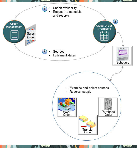

  1. オーダー管理は、これらの詳細を含む要求を納期回答に送信します。 要求では、品目が使用可能かどうかの確認や、履行のための品目のスケジュールおよび予約を行えます。
  2. 納期回答では、スケジュールを使用し、設定方法に応じて、オーダー管理が要求した日付以内に需要を履行できる様々なソースを参照します。 たとえば、次の中から供給を取得しようとします。
    • 製造で品目の供給を作成する作業オーダー
    • 供給がすでに存在する場合、組織間で供給を転送する転送オーダー
    • サプライヤから品目の供給を購入する購買オーダー
  3. 納期回答では、品目を提供するソース、履行日などを含む供給詳細をオーダー管理に送信します。
納期回答では、設定方法に応じて様々な方法でこれを実行できます。
  • 様々な履行事業所から選択します。
  • 作成した有効在庫数量ルールを使用して、サプライ・チェーンにすでに存在する手持供給や移動中の在庫を消費したり、購買オーダー、転送オーダー、または納期回答が供給プランニングから受け取る計画オーダーを介して供給を受けることができます。
  • 作成した生産可能数量ルールを使用して、サプライ・チェーンにまだ存在しない供給を作成します。 生産可能数量は、サプライ・チェーンで現在入手できない在庫を作成する能力です。
  • オーダー品目を別の品目に代替します。
  • 単一の場所から品目を履行するのに十分な供給がない場合、納期回答では、事業所、時間、代替に従ってオーダー明細を分割できます。

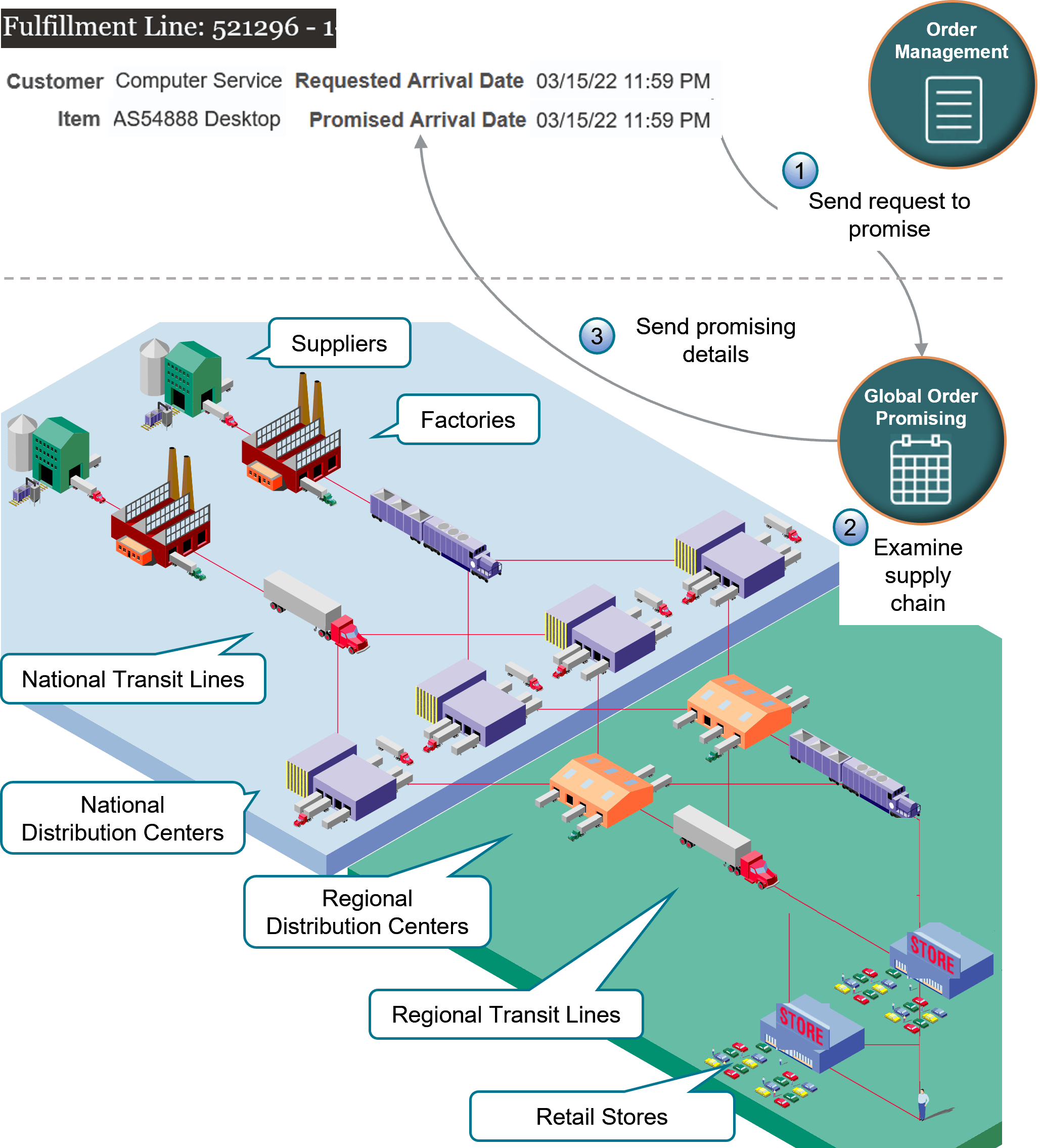

サプライ・チェーンを柔軟かつ弾力的にする
サプライ・チェーンの次の例を考えてみます。
サプライ・チェーンの例を次に示します。
仕組み:
  1. オーダー管理では、要求到着日に従って、品目(AS54888コンピュータなど)の納期処理を行うために要求を納期回答に送信します。
  2. 納期回答では、「グローバル・オーダー納期回答」作業領域で指定した設定を使用して、サプライ・チェーンを調べ、要求到着日までに顧客のサイトに届くように品目の納期処理を行います。
  3. 納期回答では、約束到着日などの納期回答詳細をオーダー管理に送信します。
サプライ・チェーンには次のものがあるとします。
  • サプライヤAおよびサプライヤB
  • ファクトリAおよびファクトリB
  • 全国配送センター1
  • 全国配送センター2
  • 全国配送センター3
  • 全国配送センター4
  • 地域配送センター1
  • 地域配送センター2
  • 小売店1
  • 小売店2
  • 小売店3
  • 小売店4
  • トラック輸送
  • 鉄道輸送
このチェーンで様々な代替を考慮するように、納期回答を設定できます。 次に例をいくつか示します。
  • 高優先度オーダーの場合のみ、サプライヤA、ファクトリA、全国配送センター2、地域配送センター1およびトラック輸送を使用します。
  • 低優先度オーダーの場合のみ、サプライヤB、ファクトリB、全国配送センター1、3および4、地域配送センター2および鉄道輸送を使用します。
  • サプライヤBは、サプライヤAが品目を履行できない場合にのみ使用します。
  • AS54888品目を作成するには、ファクトリBのみを使用します。 ファクトリAを使用して作成しないでください。 ファクトリBが、要求履行日を満たすのに間に合うように作成できない場合は、サプライヤAから取得します。
  • 供給の60%を優先度の高い顧客に割り付け、供給の40%を優先度の低い顧客に割り付けます。
  • 1月にはファクトリAとファクトリBを使用しますが、2月にはファクトリBのみを使用します。
