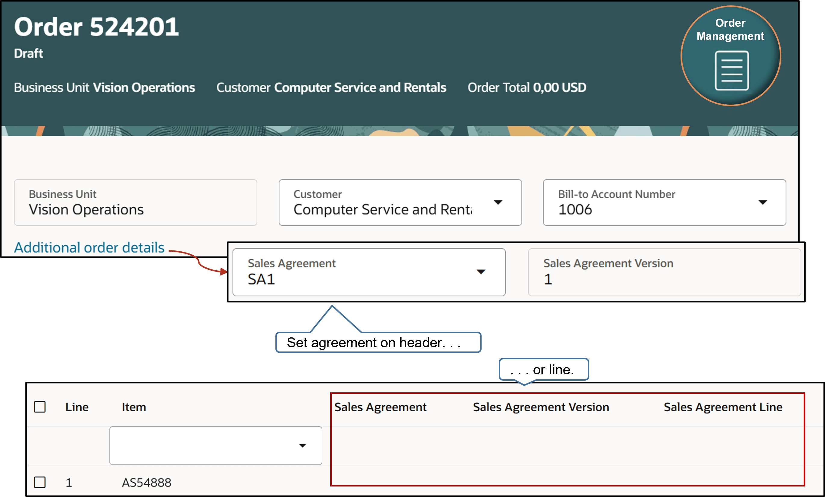

  1. 販売オーダーを作成します。
  2. 「顧客」属性を「Computer Service and Rentals」に設定します。
  3. オーダー・ヘッダーの「販売契約」属性を「101」に設定します。
  4. アイテムを追加します。
    • オーダー明細で品目AS54888を検索します。
