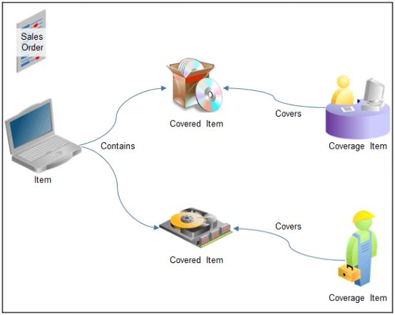

たとえば、顧客はラップトップ・コンピュータを購入し、ラップトップとそれに含まれるソフトウェアに対して様々なタイプのカバレッジを購入できます。
顧客がラップトップ・コンピュータを購入し、そのコンピュータ とそれに含まれるソフトウェアについて様々なタイプのカバレージを 購入するとします。
ノート
対象品目
カバレージ品目
標準ソフトウェア・スイート
30日間のオンライン電話サポート
標準的なハード・ドライブ
サイト・サービス付きの1年間のパーツ保証
