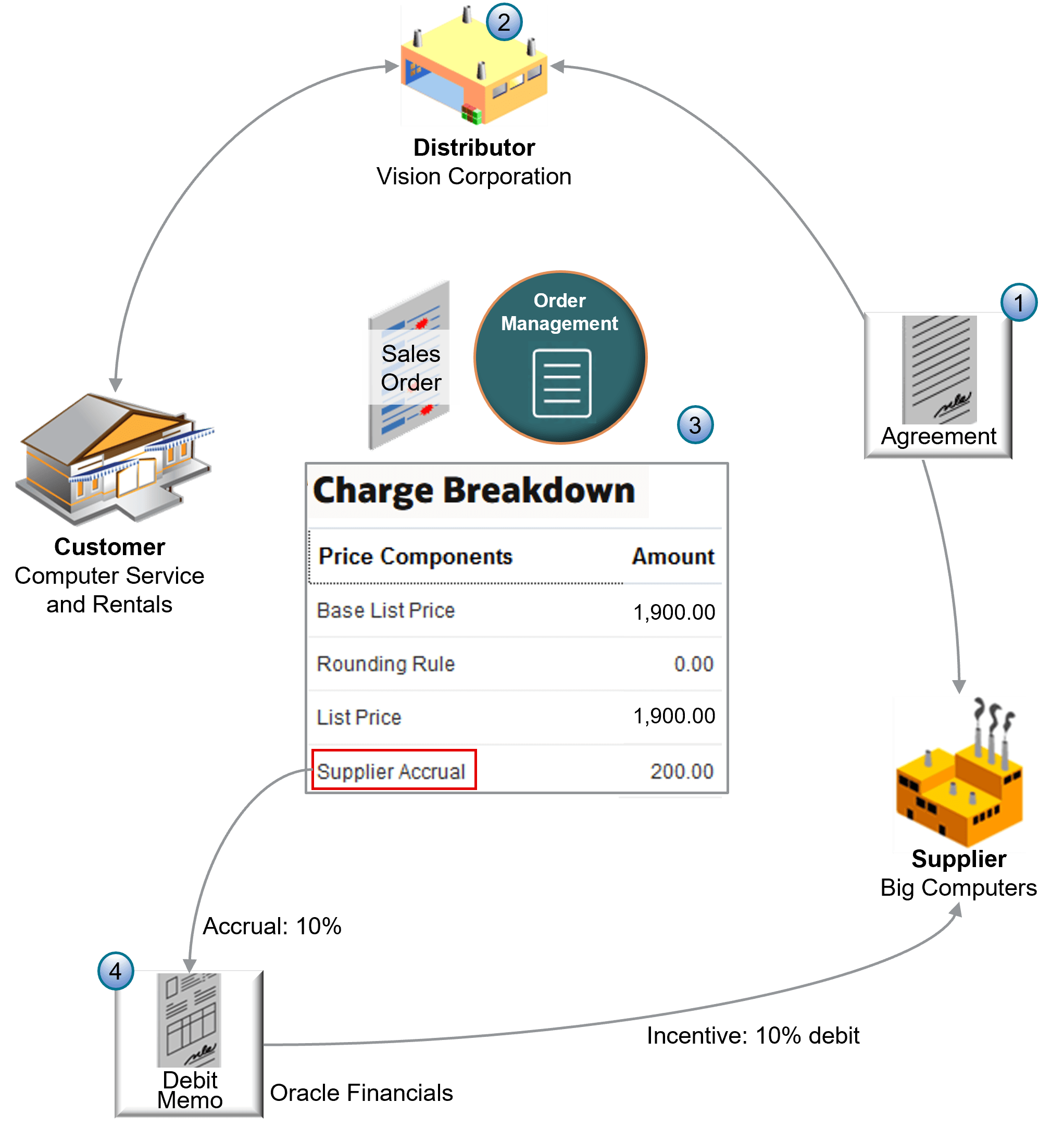

AS54888デスクトップ・コンピュータをComputer Service and Rentalsという顧客に販売する販売業者であるVision Corporationで働いているとします。 Big Computersというサプライヤは、AS54888の最新モデルを2020年1月に1台$2,000で販売しています。 100を購入し、Computer Service and Rentalsに$2,100で販売します。
ノート
  1. 1年後の2021年1月、Big Computersには、より新しく強力なモデルAS6000があり、それぞれ$2,000で提供されます。これは、1年前のAS54888に支払った価格と同じです。
    • 次に、まだ在庫があるAS 54888について、Computer Service and Rentalsに対する価格を$1,900に下げます。
    • Vision Corporationは、2020年1月にAS54888を購入したときにBig Computersに支払った金額を埋め合せる必要があるため、Computer Service and Rentalsに対する現在の価格が$200下がったことをBig Computersが補填することに同意する契約をBig Computersと結びます。
    • オーダー管理者は、この契約をチャネル収益管理アプリケーションのサプライヤ・プログラムとして設定します。
    • サプライヤ・プログラムでは、自分とサプライヤの間のインセンティブや契約条件を指定します。 たとえば、要求出荷日やオーダー日、単位およびその他の要因に従って、インセンティブ、プログラムに適格な品目や適格な時期を指定します。 オーダー管理者の設定方法によっては、オーダー明細に対してサプライヤ・プログラムを拒否または追加できます。
  2. 1台のAS54888をComputer Service and Rentalsに$1,900で販売します。
  3. 価格設定では、チャネル収益管理の条件に従って、$200のサプライヤ経過勘定が計算されます。 Order Managementでは、この値が受注明細のチャージ・ブレークダウンに表示されます。 この経過勘定は、Computer Service and Rentalsが支払う価格には影響しません。
  4. オーダー管理でオーダーが履行され、チャネル収益管理で変更が追跡され、Oracle Financialsでデビット・メモがBig Computersに送信されるため、Vision Corporationは$200を回収できます。
