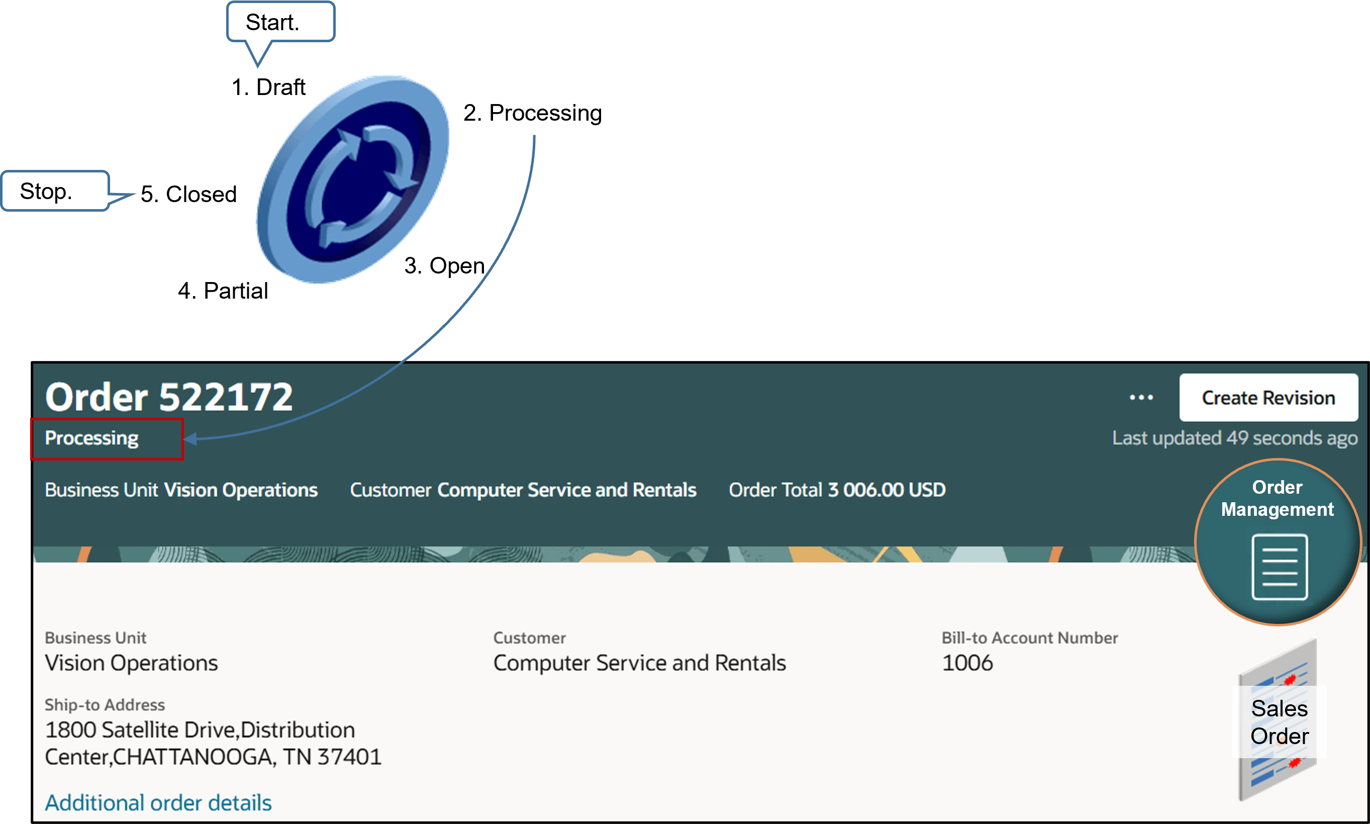

販売オーダー・ステータス
受注の処理順序は次のとおりです。
受注ステータスは、受注明細ステータスによって異なります。
順序 |
販売オーダー・ステータス |
説明 |
1 |
下書き |
「保存」をクリックしてオーダーをデータベースに保存しましたが、まだオーダー履行に送信するために「送信」をクリックしてはいません。 「下書き」のオーダーは変更できます。 下書きは、作業内容を保存した場合にのみ表示されます。 販売オーダーを保存せずに作成し、かわりに発行すると、ステータスは「処理中」になります。 |

Order Managementでのステータスの表示場所
ステータス |
表示場所 |
オーダー・ステータス |
オーダー・ページの上部にあるオーダー・タイトル。 たとえば、この販売オーダーのオーダー・ステータスは「処理中」です。 |
