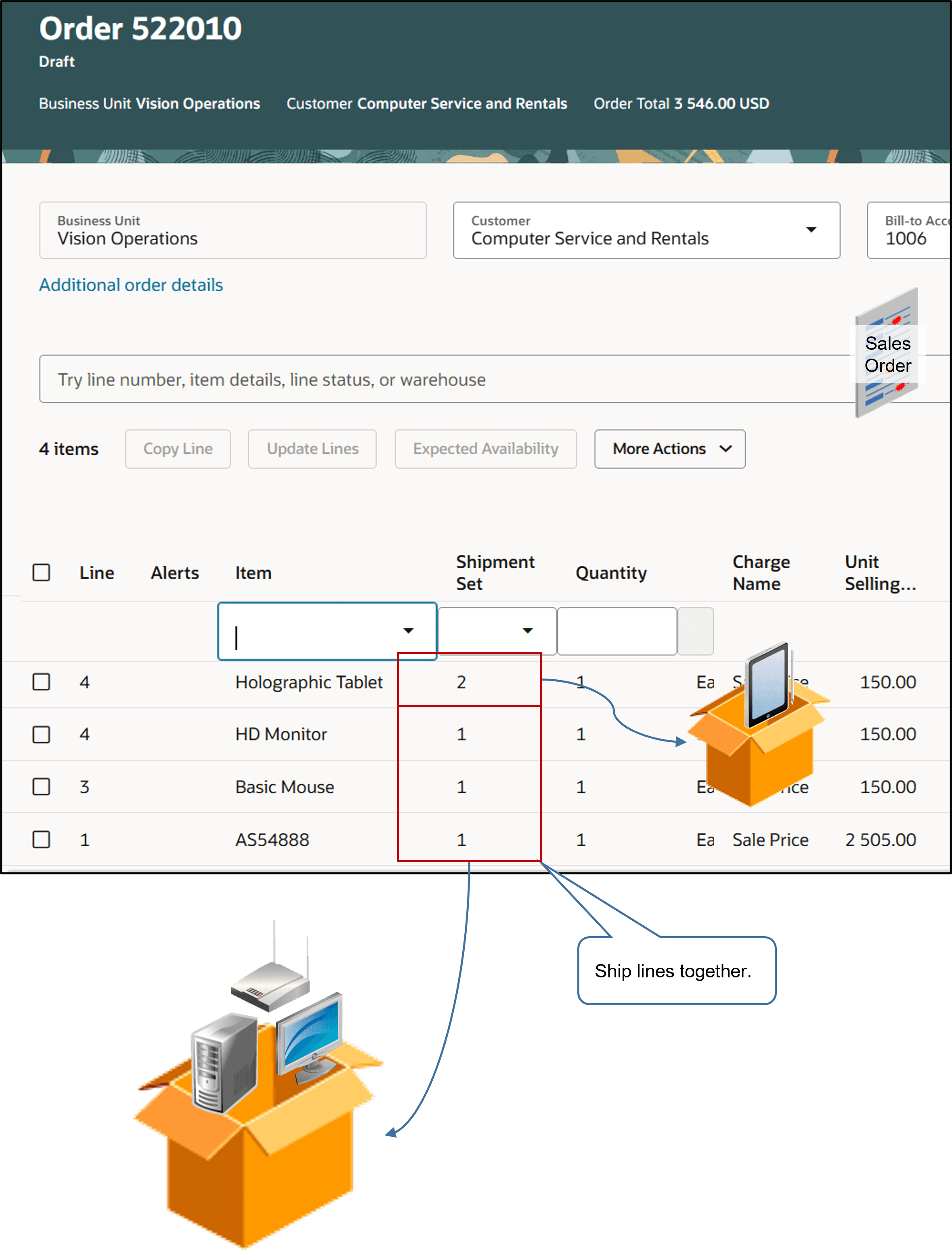

この例では、4つのオーダー明細を追加し、そのうちの3つを1つの出荷セットにまとめて出荷します。
4つのオーダー明細を追加し、その中の3つを1つの出荷セットでまとめて出荷します。

1つの出荷でモニター、デスクトップ・コンピュータ、モデムを一緒に出荷し、もう1つの出荷でタブレットを出荷する必要があるとします。

  1. 「Order Management(オーダー管理)」作業領域に移動し、新しい販売オーダーを作成し、「Business Unit(ビジネス・ユニット)」属性と「Customer(顧客)」属性を設定します。
  2. オーダー明細に出荷セット属性を表示します。
  3. 次の品目に3つの受注明細を追加します。

  4. 任意のオーダー明細を選択し、「その他の処理」→「出荷セットの追加または変更」をクリックして属性値を設定し、「出荷セットの更新」をクリックします。
    属性 値
    出荷セット 1
    任意の英数字値を入力できます。
    要求タイプ 出荷日
    要求日 デフォルトを受け入れます。
    残りの属性 要件を満たすように設定します。
  5. 各オーダー明細で出荷セット属性を1に設定します。
  6. TABLET_FAM製品ファミリ品目を追加し、その受注明細を選択し、ステップ4を繰り返します(セット2の名前を除く)。次に、タブレットの受注明細で出荷セット属性を2に設定します。
