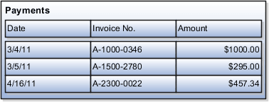

複数行属性グループでは、属性は属性グループを表す表内の列として表示されます。
表の各行は、属性グループ内の属性であるとみなされます。 1つの行に含まれる値の集合セットは、属性の意味とみなされます。 表は、属性グループ名のタイトルが付いたリージョン内のユーザー・インタフェースに表示されます。 他のフィールドは表には表示されません。 たとえば、支払という名前の複数行属性グループには、属性の日付、請求書番号および金額が含まれます。 表の各行は支払を表し、支払属性グループの値です。
複数行属性グループのユーザー・インタフェース。
次の図は、支払という名前の複数行属性グループの表形式のユーザー・インタフェース・レイアウトを示しています。
