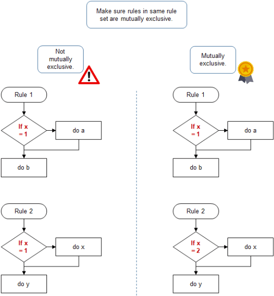

  • 各ルールが1つの結果に評価されることを確認します。 たとえば、履行タスクに2つのルールを記述する場合は、1つのルールのみがtrueと評価されるようにします。 2つのルールを記述するとします。
    If Task Type = Shipment return Shipment
    If Task Type = Shipment and Customer = GOLD return Third Party Shipment
    これらのルールは異なって見えますが、タスク・タイプが出荷で、顧客がゴールドの場合はそれぞれtrueと評価されます。 この問題を回避するには、Visual Information BuilderのIf、Then、Elseルールを記述して、ルールが相互排他であることを確認します。

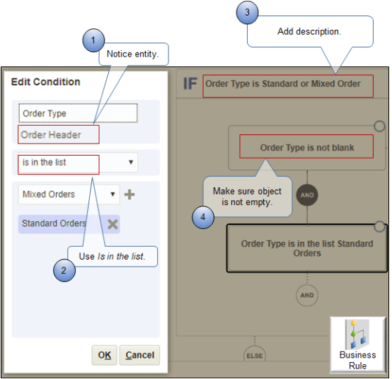

  1. 「エンティティを確認」。 オーダー・タイプなどの属性を入力すると、その属性を含むエンティティ(オーダー・ヘッダーなど)が属性のすぐ下に表示されます。
    オーダー・ヘッダーのほとんどの属性は、オーダー明細の属性とは異なります。 たとえば、オーダー・ヘッダーにはオーダー・タイプ属性が含まれますが、オーダー明細は含まれません。 ただし、オーダー・ヘッダーとオーダー明細には類似または同一の属性が含まれます。 たとえば、オーダー・ヘッダーとオーダー明細にはそれぞれ属性出荷指示が含まれます。 ルールでオーダー・ヘッダーの出荷指示を参照する必要がある場合は、オーダー・ヘッダー・エンティティを使用していることを確認してください。
  2. 「リスト内」。 OR条件を記述するかわりに、属性が参照する値リストを調べるには、リストにあるを使用します。 たとえば、オーダー・タイプの値リストには、混合オーダーおよび標準オーダーが含まれます。 リストにあるを使用しない場合は、一連のOR条件を記述する必要がある場合があります。 たとえば:
    If Order Type equals Mixed Orders, or If Order Type equals Standard Orders
  3. 「説明を追加」。 IF文の説明はオプションです。 ただし、ルールにドリルダウンして文の目的を判断しなくても、ルール・ロジックを迅速にスキャンできます。 Then句の説明を追加することもできます。

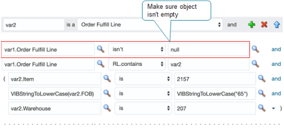

  4. 「オブジェクトが空でないことを確認してください」。
    ノート:
    ルールが値に依存し、ルールが値を含まない属性を参照する場合、エラーなどの予測不可能な結果で失敗する可能性があります。 たとえば:
    Manage Process Assignment Rules for Sales OrdersView row with key oracle.jbo.Key[null ] is not found in __DimensionVO__For__Reference__For_DCL__
    この問題は避けてください。 ルールが参照する属性の値が空でないことを確認してください。

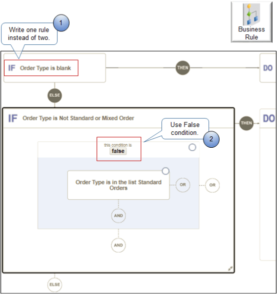

  1. ルールの構成:
    • 複数のルールに分散するのではなく、すべてのロジックを1つのルールに配置します。
    • 複数のルールを記述するかわりに、複数のIF_THEN_ELSE文を含む1つのルールを記述します。
    • IF THEN ELSE構造を追加します。
    • ELSEの後に別のIFを追加するなど、ルールをネストします。
  2. リストにない値を検索するには、リストの値を検索するルールを作成し、False条件を追加します。 別のルールを追加するのではなく、IF文で直接Falseを使用してNOT条件を実装します。

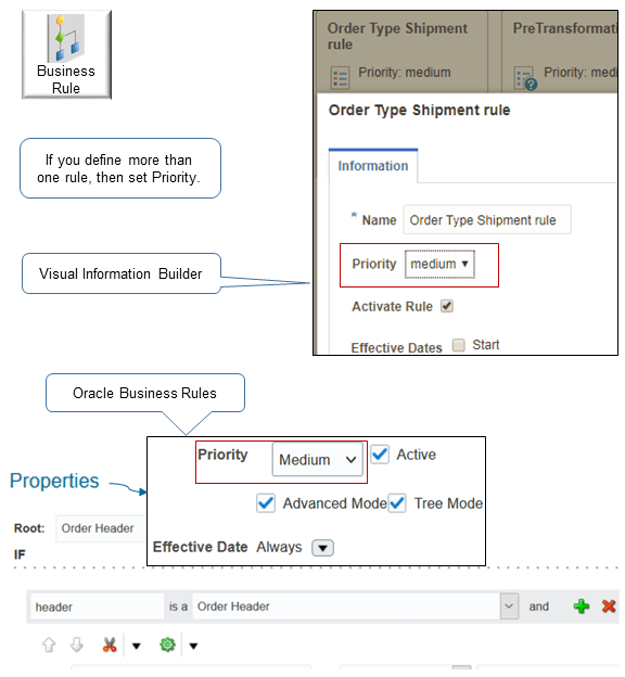

優先度の設定
同じビジネス要件を満たすように複数のルールを設定する場合は、優先度を設定します。
複数のルールの記述
優先度によって、オーダー管理がルールを適用するときに使用する順序が決まります。 ルールxでは優先度を中、ルールyでは高に設定したとします。 ルールxおよびyのIf文の条件がtrueと評価されるとします。 オーダー管理は、最初にオーケストレーション・プロセスにルールyを適用し、次にルールxを適用します。
詳細は、「オーケストレーション・プロセスを一時停止するためのガイドライン」を参照してください。
ルールが相互排他であることを確認
単一のルール・セット内のルールが相互に排他的であることを確認します。
単一のルール・セット内のルールが相互に排他的であることを確認してください。
ルール・セットは、ビジネス目標を達成するために一緒に実行されるルールのグループです。 たとえば、一時停止タスクに一時停止ルールとリリース・ルールを作成するとします。 一時停止ルールとリリース・ルールは、1つのルール・セットを構成します。 Oracle Business Rulesは、ルール・セット内のすべてのルールを実行します。 ロジックの問題を回避するには、2つのルールを同時にtrueにしたり、同時にfalseにできないようにします。
