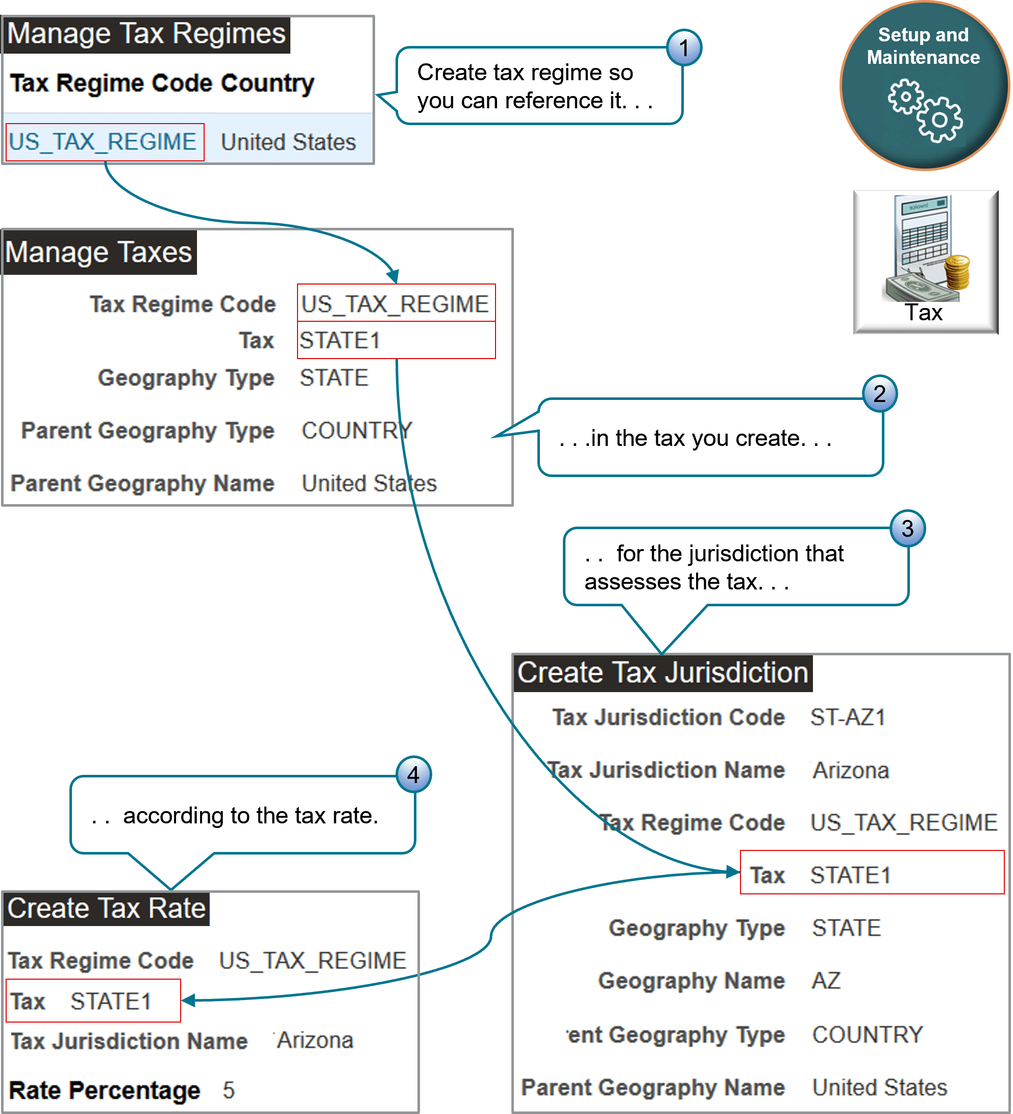

このトピックの例の設定に使用するフローを次に示します。
この例を設定するために使用するフロー
使用するタスクは次のとおりです。
タスク
説明
1.税制の管理
米国の税制USA_TAX_REGIMEを作成します。
2.税金の管理
アリゾナの州レベルでSTATE1という名前の税金を作成します。
3.税管轄区域の作成
アリゾナ州の税管轄区域を作成します。
4.税率の作成
STATE1税金に適用する5%の税率を作成します。
各タスクは、税金階層を保守します。 たとえば:
  • 税率はUSA_TAX_REGIMEおよびアリゾナ州管轄区域にあります。
  • Arizona管轄区域およびSTATE1税金はUSA_TAX_REGIMEにあります。
顧客のサイトと税制との関係を作成します。
設定の概要
  1. 税制を作成します。
  2. 税金を作成します。
  3. 税金ステータスを作成します。
  4. 税管轄区域を作成します。
  5. 顧客サイトを追加します。
  6. 地理を検証し、データを収集します。
  7. 設定をテストします。

税制の作成
  1. 「設定および保守」作業領域に移動し、「税制の管理」タスクに移動します。
  2. 次の値を設定します。
    属性
    値
    構成所有者
    グローバル構成所有者
    税金ステータス・コード
    STANDARD
    税率コード
    STD-DEFAULT
    税率タイプ
    パーセント
    オーダー-入金
    調達-支払
    経費
    チェック・マークが含まれます。
  3. 「レート期間」領域で値を設定し、「保存してクローズ」をクリックします。
    属性
    値
    レート・パーセント
    5
    デフォルト・レートとして設定
    チェック・マークが含まれます。
  4. 次の値を設定します。
    属性
    値
    税制コード
    US_TAX_REGIME
    構成所有者
    グローバル構成所有者
    税金
    STATE1
    税金ステータス・コード
    STANDARD
    税管轄区域コード
    ST-AZ1
    税率コード
    STD
    STDは標準を意味します。
    税率タイプ
    パーセント
    オーダー-入金
    調達-支払
    経費
    チェック・マークが含まれます。
  5. 「レート期間」領域で値を設定し、「保存してクローズ」→「完了」をクリックします。
    属性
    値
    レート・パーセント
    10
    デフォルト・レートとして設定
    チェック・マークは含まれません。

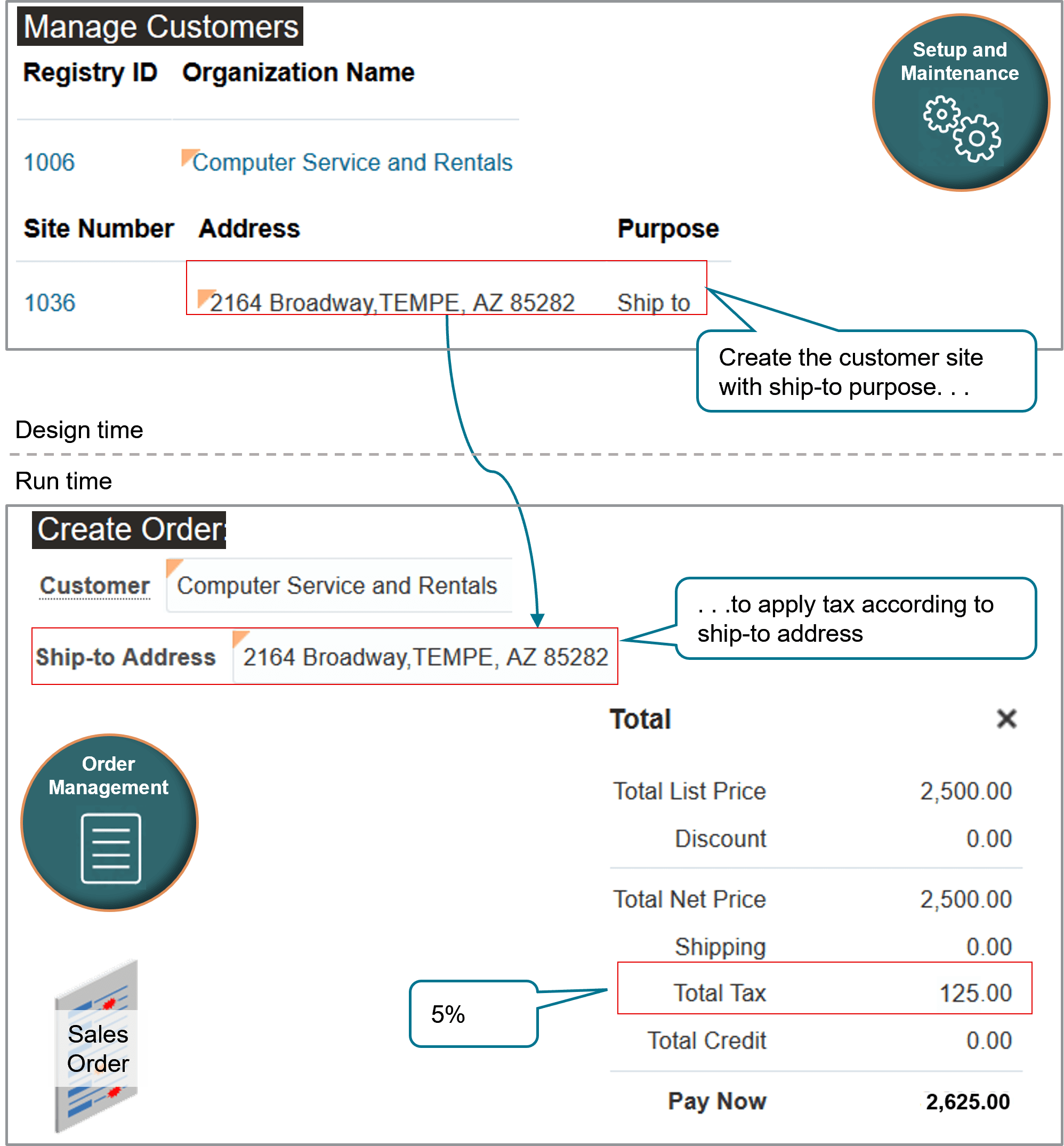

顧客サイトの追加
Manage Customers(顧客の管理)タスクを使用して、コンピュータ・サービスおよびレンタル顧客のサイトを作成します。 目的を出荷先として指定すると、販売オーダーの出荷先住所を使用して、適用する税金を決定できます。
顧客サイトの追加
試す:
  1. 設定ページで、「顧客の管理」タスクに移動します。
  2. 「Manage Customers(顧客の管理)」ページで、次の値を検索します。
    属性
    値
    組織名
    Computer Service and Rentals
  3. 検索結果のサイト領域で、「処理」>「作成」をクリックします。
  4. 「アカウント・サイトの作成」ページで、次の値を設定します。
    属性
    値
    アカウント住所セット
    Visionオペレーション・セット
    国
    アメリカ合衆国
    サイト番号
    1036
    住所行1
    2164 ブロードウェイ
    市区町村
    TEMPE
    状態
    AZ
    Postal Code
    85282
  5. 「住所目的」領域で、「処理」→「行の追加」をクリックし、値を設定して、「保存してクローズ」→「完了」をクリックします。
    属性
    値
    使途
    出荷先

設定のテスト
  1. 「Order Management(受注管理)」作業領域に移動し、受注を作成します。
    属性
    値
    顧客
    ビジネス・ユニット
    Vision Operations
    出荷先住所
    2164 Broadway, Tempe, AZ, 85282
  2. 受注明細を追加します。
    属性
    値
    項目
    AS54888
    数量
    1
    金額
    2,500
  3. 注文書の上部にある合計をクリックし、税率が5%であることを確認します。これは、出荷先住所に従って設定したSTD-DEFAULTレートです。
