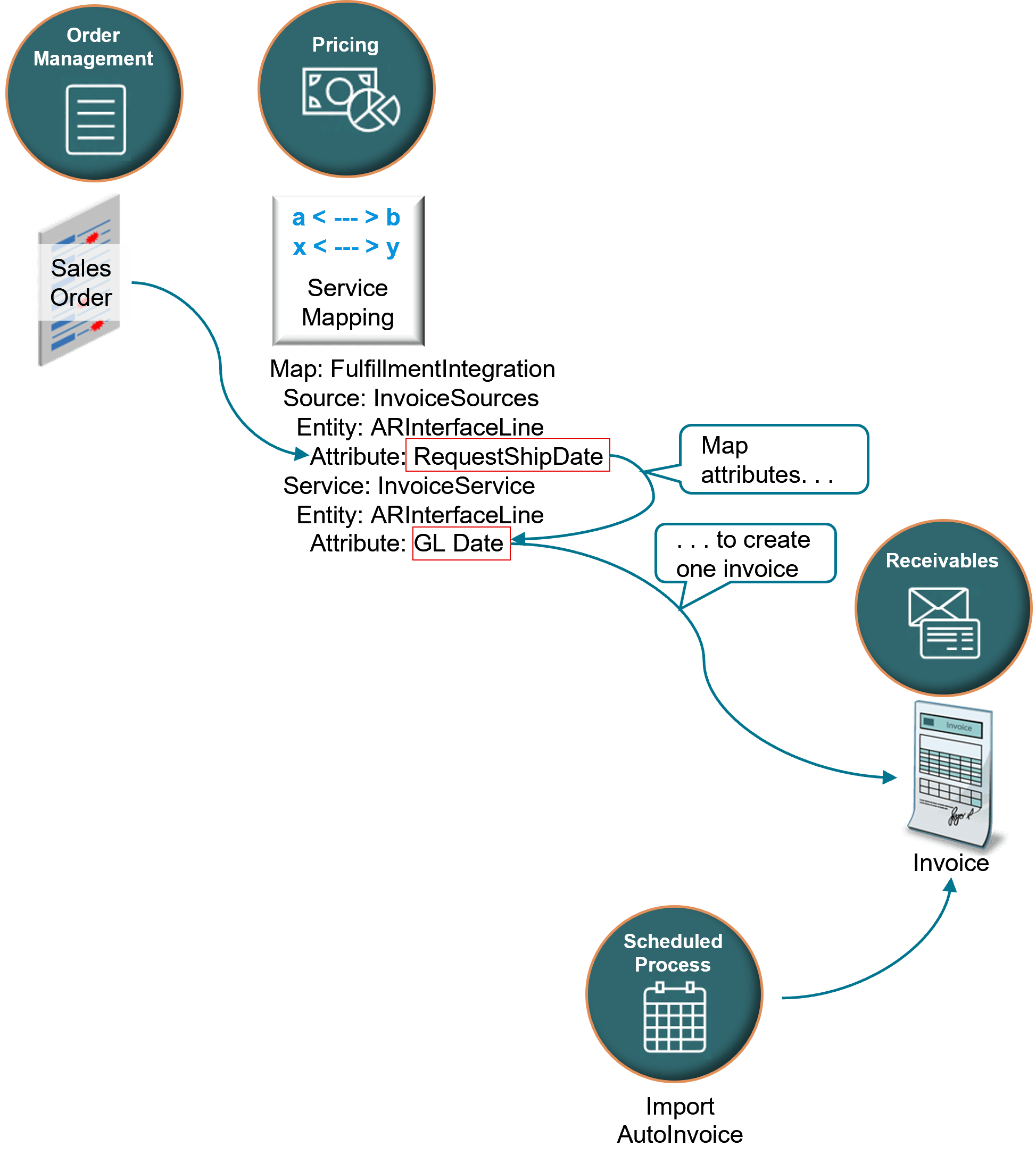

  • 価格設定管理作業領域を使用して、リクエスト出荷日などのオーダー管理の販売オーダーの属性値をOracle ReceivablesのGL記帳日属性にマップするサービス・マッピングを作成します。 FulfillmentIntegrationサービス・マッピングを変更します。 価格設定には影響しませんが、価格設定で使用される処理と同じ処理の一部が使用されます。 これが、価格設定管理作業領域にある理由です。

GL記帳日属性をマップできるように、サービス・マッピングを設定します。
  1. マッピングを開きます。
    • サンド・ボックスを作成します。 詳細は、「サービス・マッピングを編集できるようにサンドボックスを作成」を参照してください。
    • 価格設定管理作業領域に移動します。
    • 「タスク」をクリックし、Order Management Configurationの下の「サービス・マッピングの管理」をクリックします。
    • 「サービス・マッピングの管理」ページの名前列で、FulfillmentIntegrationをクリックします。
  2. ソースを編集します。
    • 「サービス・マッピングの編集」ページで、「ソース」をクリックします。
    • ソース・リストで、ソース列にInvoiceSourcesがある「行」をクリックします。
    • InvoiceSources領域の「エンティティ・マッピング」タブで、エンティティ列にARInterfaceLineがある「行」をクリックします。
    • ARInterfaceLine領域の「属性マッピング」タブで、「アクション」→「行の追加」をクリックし、値を設定して、「保存」をクリックします。

  3. サービスを編集します。
    • 「サービス」タブをクリックします。
    • サービス・リストで、サービス列にInvoiceServiceがある「行」をクリックします。
    • InvoiceService領域のエンティティ・リストで、エンティティ列にARInterfaceLineがある「行」をクリックします。
    • ARInterfaceLine領域で、「アクション」→「行の追加」をクリックし、値を設定して、「保存してクローズ」をクリックします。
