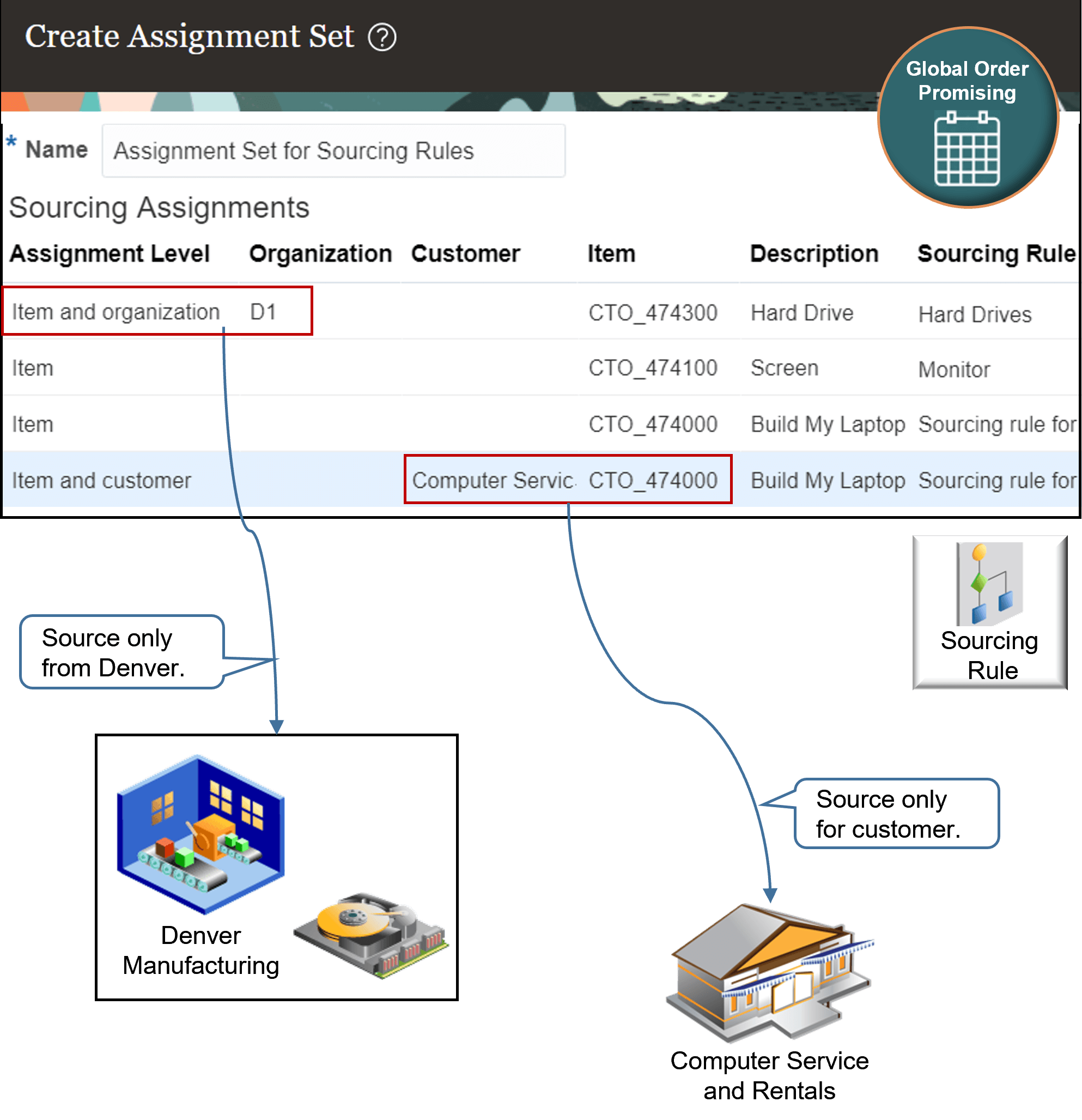

複数のソース・ルールを追加して、別の方法で割り当てることができます。 Global Order Promisingには、次のような幅広い選択肢があります。
複数のソース・ルールを追加し、それらを異なる方法で割り当てます
たとえば、3つの異なるソース・ルールを作成し、品目、組織および顧客に応じて異なるソース・ルールを割り当てるとします。
  1. CTO_474000 Build My Laptop品目(モデル)をBuild My LaptopのSourcingルールに割り当てます。
  2. 顧客がComputer Service and Rentalsの場合にのみ、Build My Laptopのソーシング・ルールにCTO_474000を割り当てます。
  3. オプション・クラスであるCTO_474300ハード・ドライブをハード・ドライブ・ソース・ルールに割り当てます。これは、ソース・ハード・ドライブに最適化された設定ルールです。
  4. オプション・クラスであるCTO_474100画面を、ソース・モニターに最適化された、設定したルールであるモニター・ソース・ルールに割り当てます。 ソース・ルールの実行時に、D1 Denver ManufacturingからのみCTO_474100をソーシングします。
複数の割当を追加すると、Global Order Promisingでは、最も詳細な割当レベルに設定したソース・ルールが最初に考慮されます。 使用できるアサイメント・レベルのリストが、最も詳細でないものから最も詳細なものまでリストされます。 たとえば、RegionはGlobalより詳細です。 グローバル・アサイメントと地域アサイメントを追加すると、プランニングでは最初に地域アサイメントが実行され、次にグローバル・アサイメントが実行されます。
