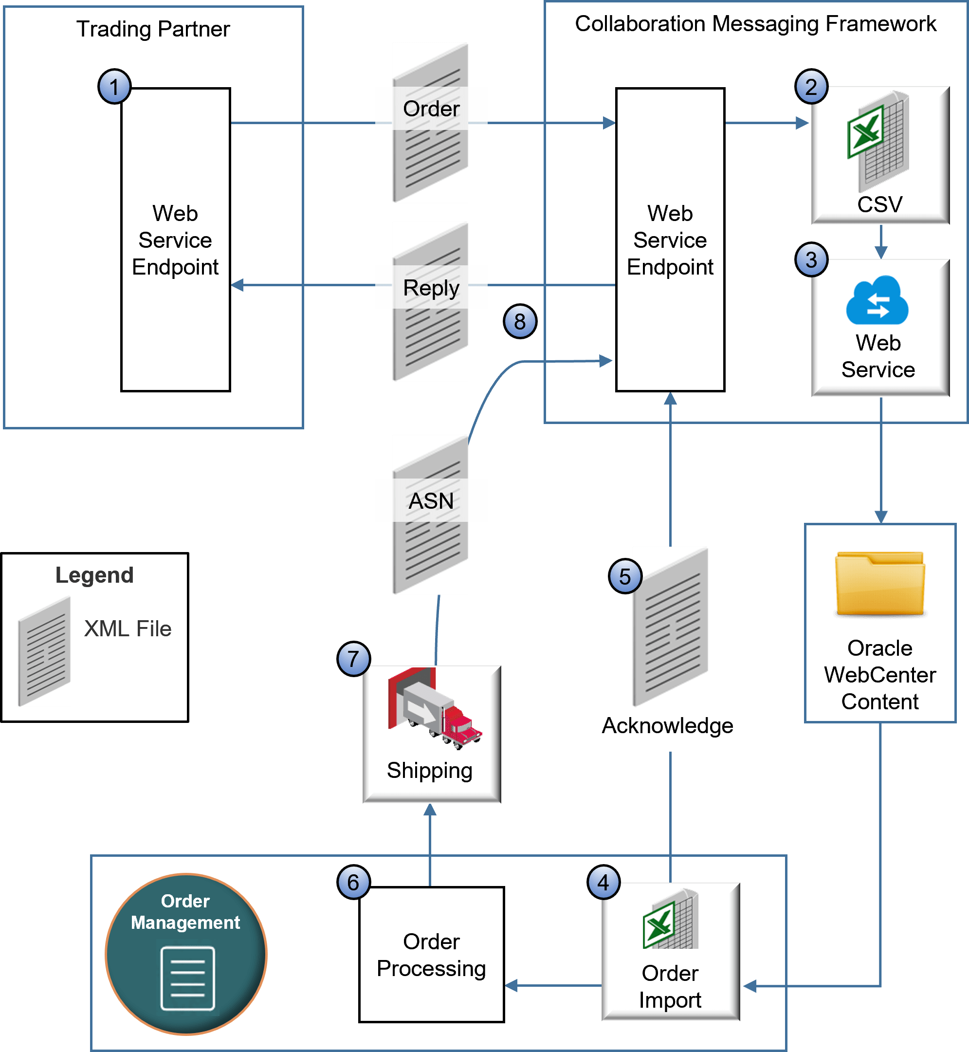

Oracle Collaboration Messagingでは、Webサービスを使用して、取引パートナとOrder Managementの間で販売オーダー詳細を通信します。 これらの詳細はXMLペイロードで通信します。
この図は、このセクションの内容を示しています。 図の直後のテキストは、図を詳細に説明しています。
ノート
  1. 取引パートナは、サーバー上で設定および有効化したWebサービス・エンドポイントを使用して、コラボレーション・メッセージングのCollaborationMessage Webサービスにソース・オーダーを含むXML文書を送信します。
  2. コラボレーション・メッセージングでは、各ソース順序がOrder ManagementでサポートされているCSV形式(カンマ区切り値)に変換されます。
  3. コラボレーション・メッセージングでは、Webサービスを使用してCSVファイルをOracle WebCenter Contentのフォルダにアップロードします。
  4. CSVファイルを販売オーダーに変換するには、注文インポート・テンプレートとスケジュール済プロセスを使用します。
  5. コラボレーション・メッセージングは、スケジュール済プロセスが実行中に使用されるビジネス・イベントをサブスクライブします。 Order Managementはイベントを認識し、コラボレーション・メッセージングを介してOAGISメッセージ(Open Applications Group Integration Specification)内のオーダー確認を取引パートナに送信します。
  6. オーダー管理は販売オーダーを処理し、オーダー履行のために出荷に送信します。
  7. Oracle Shippingは出荷を作成および処理します。
  8. 出荷により搬送が終了し、出荷確認および事前出荷通知がOAGISメッセージ、コラボレーション・メッセージング、取引先への応答で送信されます。
