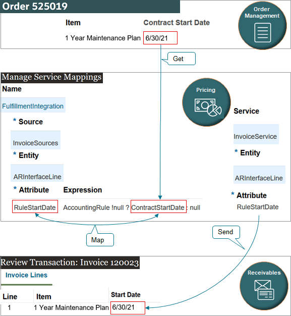

この例では、サービス・マッピングを使用して、販売オーダーのオーダー明細から売掛/未収金の請求書明細の「開始日」に「契約開始日」をマップします。
サービス・マッピングを使用して、オーダー明細から契約開始日をマップ
ノート
  • 事前定義済のFulfillmentIntegrationサービス・マッピングを使用します。 ほとんどの作業を自分のために実行するようにすでに設定されています。
  • FulfillmentIntegrationの事前定義済オブジェクトを使用して、InvoiceSourcesソース、ARInterfaceLineエンティティ、InvoiceServiceサービスなどのマッピングを作成します。
  • 事前定義済オブジェクトを大幅に変更する必要はありません。 属性を追加してマップするだけで済みます。
  • 実行時に、サービス・マッピングはオーダー明細から契約都道府県日付の値を取得し、それをRuleStartDateにマップしてから、値をReceivablesに送信します。
  • Receivablesでは、請求書明細の開始日属性に値が表示されます。

    Oracle Receivablesに送信するペイロードが、販売オーダーのオーダー明細から契約開始日を取得する方法を指定します。 RuleStartDateに正しい値を移入するようにロジックを記述します。

      RuleStartDate
      この値は、ターゲット属性として使用する属性を識別します。
      式
      AccountingRule !null ? ContractStartDate : null
      このコードの意味は次のとおりです。 AccountingRuleの場合:
      • 値が含まれ、ContractStartDateの値を使用してRuleStartDateに移入
      • 値が含まれていない場合は、ContractStartDateを空のままにします

    • ページの下部にあるARInterfaceLine領域で、「処理」→「行の追加」をクリックしてRuleStartDate属性を追加し、Order ManagementがInvoiceServiceを介して通信できるようにします。
      属性
      値
      属性
      RuleStartDate
      これで、ペイロードにRuleStartDate属性が含まれます。

      この品目の契約開始日が2021年6月30日であるとします。
    • オーダーを発行します。
      オーダー番号が523371で、オーケストレーション・プロセスによってオーダー明細がスケジュールおよび出荷されるとします。

    • 「トランザクションのレビュー」ページの「請求書詳細」領域で、保証のある請求書明細の値を確認します。
      属性
      値
      開始日
      6/30/21
