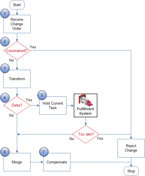

変更オーダーの仕組み
変更オーダーの仕組みのフロー
Order Managementでは、次の順序を使用して変更を処理します:
  1. 「変更オーダーの受入」。 チャネルから変更オーダーを受け取ります。
  2. 制約付き? 処理制約を適用します。
    処理制約は、販売オーダーを変更できるユーザー、販売オーダーで変更できる内容、および変更が発生するタイミングを制御するルールです。
    Order Managementでは、ヘッダー明細と受注明細が検査されます。

  3. 「変換」。 変更オーダーを変換します。
    Order Managementでは、ソース・オーダーの属性値を履行システムで理解できる値に変換するなど、設定した変換が実行されます。
    変更オーダーに影響するオーダー管理拡張を作成すると、Order Managementは変換を終了し、拡張を実行します。
  4. デルタ? デルタは、元の販売オーダーの属性値と変更オーダーの属性の新しい値の差です。 たとえば:

  5. 「現在のタスクを保留」。 デルタが存在する場合は、現在実行中のタスクを保持します。
    オーケストレーション・プロセスがオーダー履行ですでに処理している販売オーダーの変更リクエスト。 オーケストレーション・プロセスでは、オーダー履行中に様々なタスク(スケジュール、予約、出荷、請求書など)が実行されます。
    たとえば、オーケストレーション・プロセスが出荷システムに品目を出荷するリクエストを送信し、出荷システムが応答を送信するのを現在待機しており、ステータスが出荷待ちに設定されているとします。 変更オーダーは出荷に影響する可能性があるため、オーダー管理は出荷システムにリクエストを送信して、タスクの処理を一時的に停止します。
    タスクを停止すると、オーダー管理は変更を完了し、変更オーダーがリクエストした変更なしで出荷システムで販売オーダーを出荷できなくなります。
    履行システムで変更に対応できない場合は、拒否で応答し、連番が終了します。 たとえば、履行システムが販売オーダーをすでに出荷している場合は、変更に対応するには遅すぎます。 かわりに、オーダー入力スペシャリストは、リクエストされた変更を行うために返品オーダーを作成する必要があります。
  6. マージ オーケストレーション・プロセスが現在処理している販売オーダーに変更オーダーをマージします。

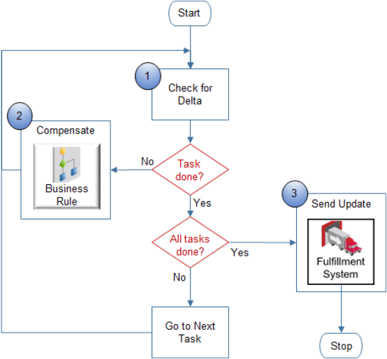

報酬の動作:
報酬の動作のフロー
  1. 「デルタをチェック」。 現在のタスクに影響するデルタが存在するかどうかを確認します。 たとえば、現在のタスクが予約で、数量属性のデルタが存在する場合、オーケストレーション・プロセスが変更オーダーを反映するように予約数量を調整する必要があるため、デルタは予約タスクに影響を与えます。
    属性に報酬が必要であるとデルタが判断した場合、オーケストレーション・プロセスでは、ステップが参照する報酬パターンを使用してステップを補正します。
  2. 「補正」。 Order Managementは次の処理を行います:
    • オーケストレーション・プロセスを再実行します。
    • 各タスクの履行システムに更新を送信します。 変更された属性がタスクに影響しない場合、オーケストレーション・プロセスは販売オーダーに変更を適用しますが、履行システムへの更新は送信しません。
    報酬パターンに従って実行する処理を決定するビジネス・ルールを設定できます。

  3. 「更新の送信」。 報酬が終了します。 オーケストレーション・プロセスの処理は、オーダー管理が変更オーダーを受け取ったときと同じステップになりました。
    オーダー管理は、更新メッセージを履行システムに送信し、変更された属性を含む変更済オーダーで元のメッセージを更新します。 たとえば:
    値
    説明
    元値
    数量は1で、到着日は2018年8月15日です
    報酬後の値は、変更された属性を含む変更オーダーに対して在庫の更新メッセージを送信します。
    数量は2で、到着日は2018年8月18日です
