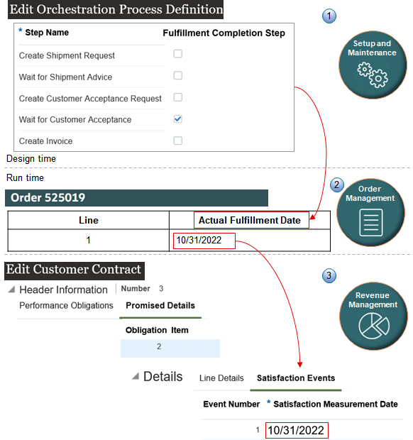

  1. オーケストレーション・プロセス・ステップで「履行完了ステップ」オプションを有効にして、送信する日付を決定します。 ステップを配置する場所は日付に影響します。
  2. オーダー管理作業領域で販売オーダーを作成し、発行します。
  3. Revenue Management(収益管理)作業領域のSatisfaction Measurement Date(充足測定日)を確認します。

  4. 遅延レスポンスでTaskFulfillmentDateを送信します。 この例では、TaskFulfimmentDateはCustomer Acceptance Date 10/31/2022です。 オーケストレーション・プロセスは、待機ステップの終了時に、オーダー明細にある10/31/2022履行日を送信します。 即時レスポンスを送信してから2分後に遅延レスポンスを送信できます。
  5. 「Revenue Managementの販売オーダーの抽出」スケジュール済プロセスをスケジュールに従って実行するように設定します。 詳細は、「Order ManagementとRevenue Managementの統合」を参照してください。
  6. 販売オーダーを作成し、オーダー明細を追加し、送信してから、販売オーダー番号を確認します。 54759とします。
    オーケストレーション・プロセスで明細が履行されると、「顧客受入待機」ステップによって、オーダー明細の「履行日」属性が10/31/2022に設定されます。
  7. Revenue Management用の販売オーダーの抽出スケジュール済プロセスが実行されるまで待機します。
    スケジュール済プロセスでは、オーダー明細の「実績履行日」属性がRevenue Managementに送信されます。
  8. 結果を確認します。

    • 検索結果で、数値属性の「リンク」をクリックします。
    • 「顧客契約の編集」ページで、「約束詳細」をクリックし、「充足イベント」をクリックします。
    • 次の値を確認します。
      属性 値
      達成測定日 10/31/2022
