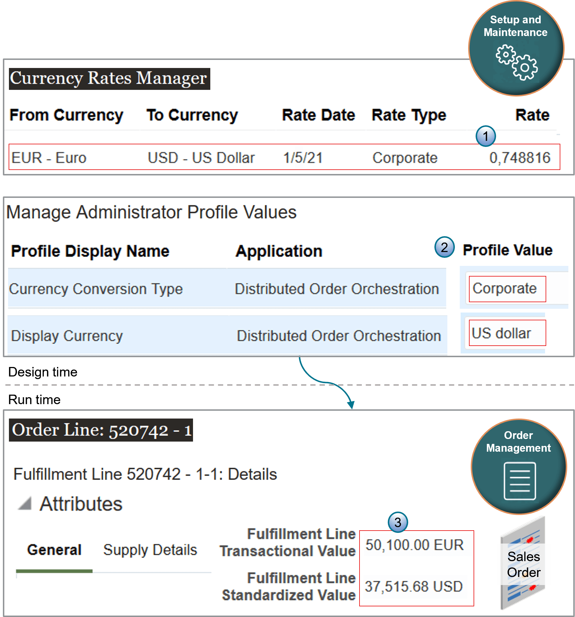

USD通貨とEUR通貨を使用する市場に販売するとします。
USDとEURの通貨を使用する市場に販売するとします。
数字の意味
  1. 「通貨レート・マネージャ」ページを使用して、1/5/21のEUR通貨とUSD通貨間で使用する換算レートを設定します。
  2. 「管理者プロファイル値の管理」ページを使用して、USドルなどの販売オーダーに表示する通貨換算タイプ(企業や表示通貨など)を設定します。
  3. 実行時に、Order Managementは換算レートを使用して、EURのトランザクション値とオーダー明細のUSDの標準化された値を計算します。

    オーダー日が1/5/21であるとします。
  2. 発行してから、次の値を確認します。
    属性
    値
    トランザクション値
    50,100.00 EUR
    50、100.00は、数量10にそれぞれ5010.00の販売価格を乗算した値になります。
    標準値
    37,515.68 USD
    37、515.68は、数量10にそれぞれ5010.00の販売価格を乗算し、通貨換算レート0.748816を乗算した値になります。
