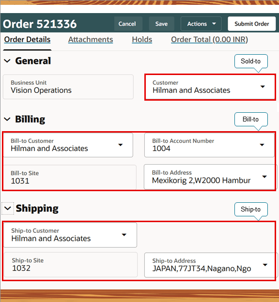

Order Managementには、次の顧客データが表示されます。
  • パーティ・オブジェクトを使用して、顧客、出荷先顧客、出荷先住所などの顧客属性のデータを表示
  • アカウント・オブジェクトを使用して、請求先アカウント、請求先住所、出荷先住所などのアカウント属性のデータを表示
たとえば:
Order Managementでは、オーダー・ヘッダーで選択したビジネス・ユニットに従って、請求先住所に対して選択した値がフィルタされます。

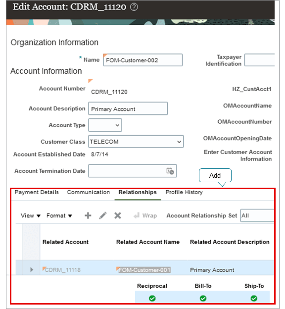

  3. 「売掛管理」ページで、「タスク」>「顧客の管理」をクリックします。
  4. 「顧客の管理」ページで、Computer ServiceやRentalsなど、顧客の「組織名」属性を検索します。
  5. 検索結果で、「アカウント番号」列の「リンク」 (CDRM_11120など)をクリックします。
    検索結果で、「アカウント番号」列のリンクをクリックします(CDRM_11120など)
  6. 「関係」をクリックし、行を追加します:
    属性 値
    関連取引先名 FOM-Customer-001
    相互 使用可能。 詳細は、このドキュメントの後半でサブトピックを参照してください。
    請求先 使用可能。
    出荷先 使用可能。

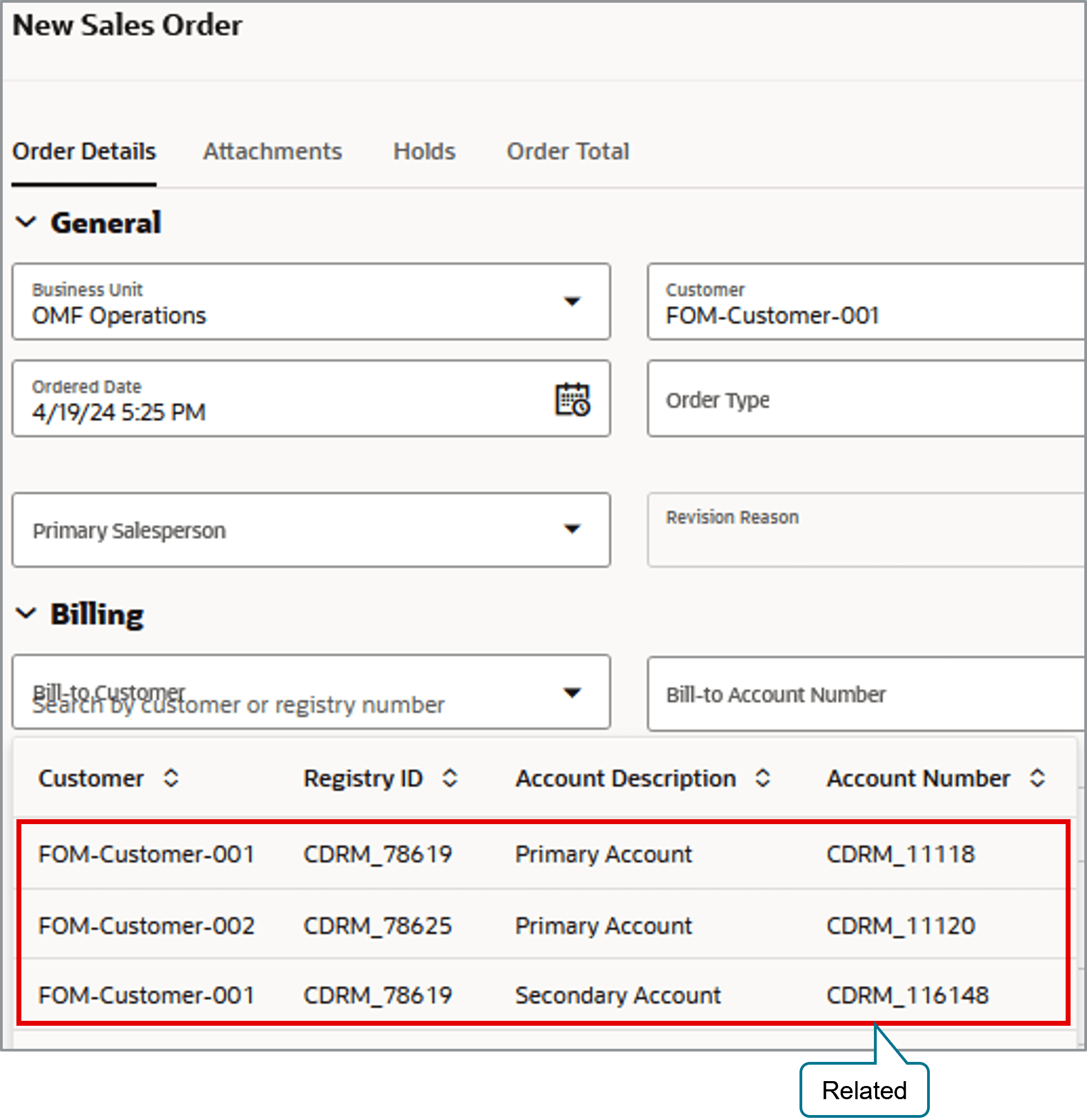

別の例として、「新規受注」ページに関係が表示されます。 「請求」セクションを展開し、FOM-Customer-001およびFOM-Customer-002の詳細が含まれていることを確認します:
「出荷」セクションを展開し、FOM-Custome-001およびFOM-Customer-002の詳細も含まれていることを確認します。

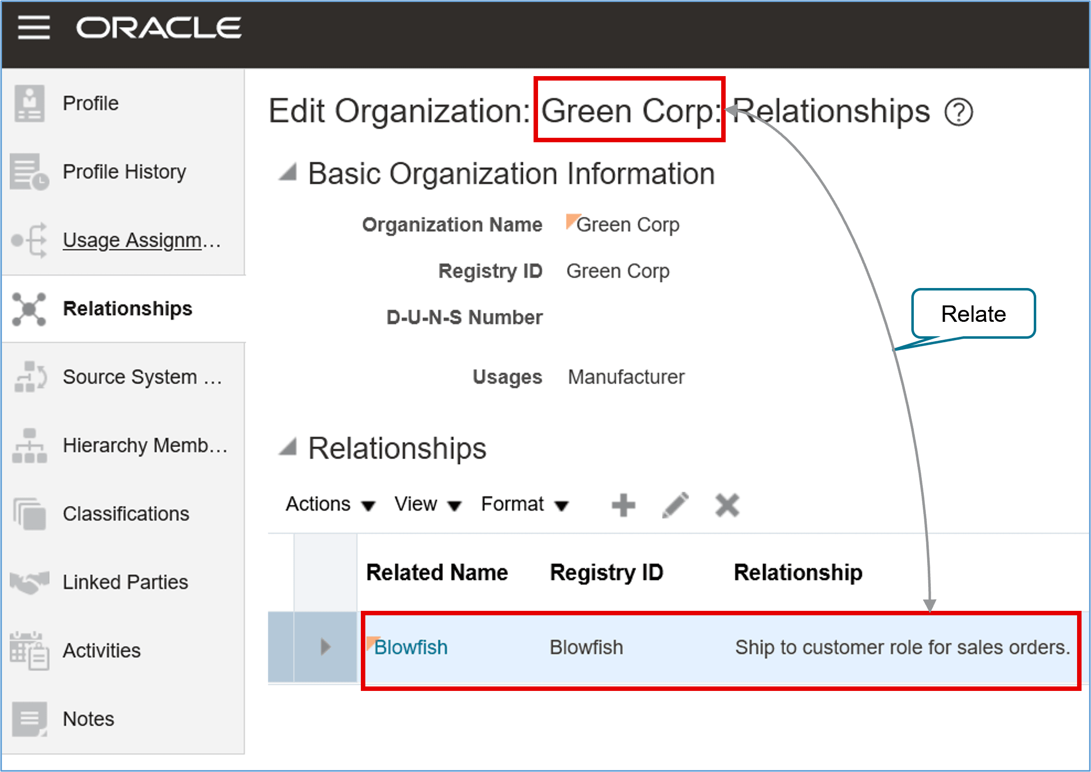

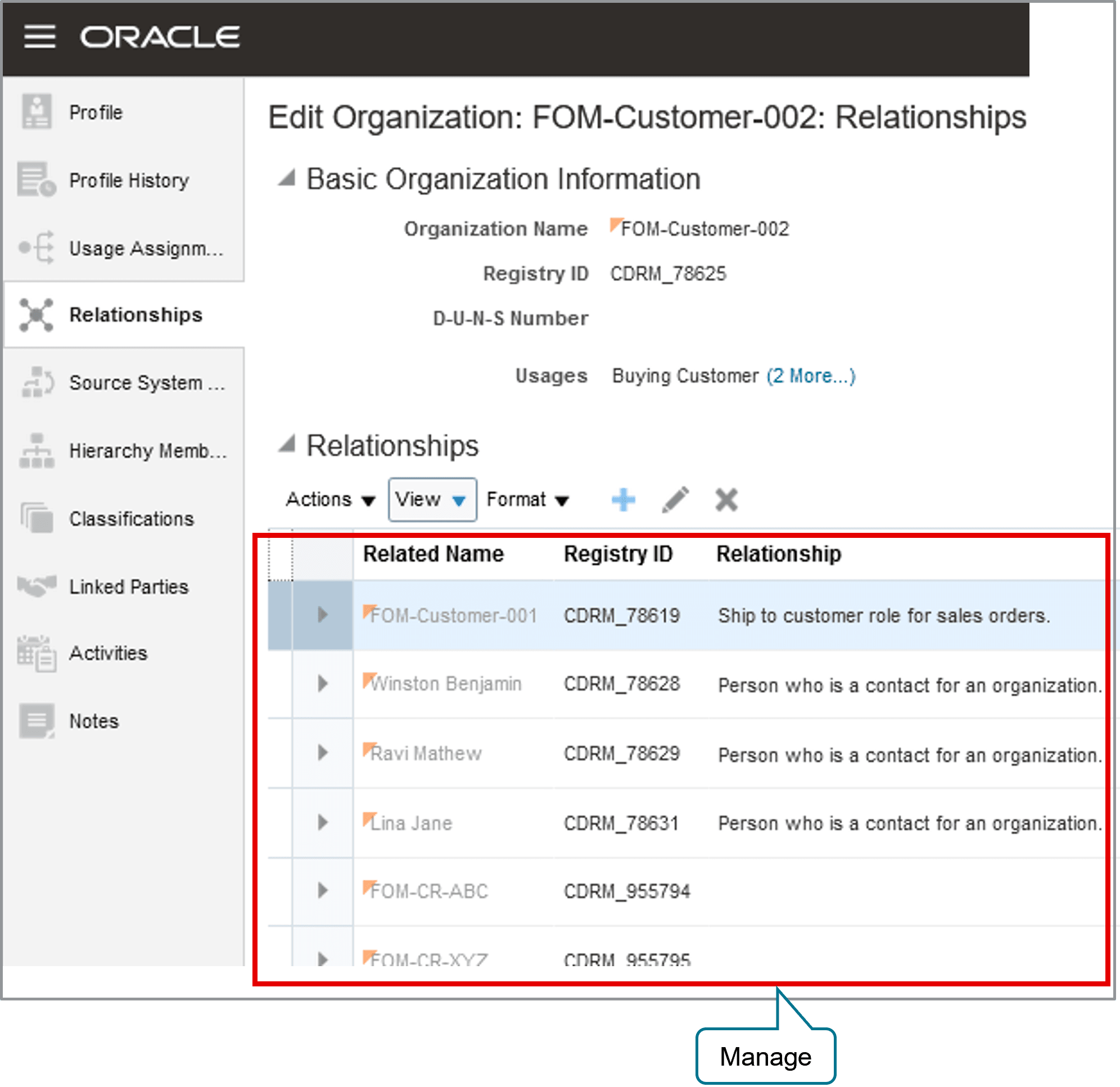

パーティ関連の作成
試す:
  1. 顧客データ管理の「組織」作業領域に移動します。 バックグラウンドについては、「顧客データ管理設定タスクの実行場所」を参照してください。
  2. 「組織」ページで、パーティ・データがある組織を検索します。 たとえば:
    属性 値
    名前 FOM-Customer-00
    登録ID CDRM_78619
  3. 検索結果で、「レジストリID」属性または「名前」属性の「リンク」をクリックします。
  4. 関連を作成または編集します。
    関連を作成または編集します。
    ノート
    • 販売オーダーの「関係」属性を「出荷先顧客ロール」に設定する必要があります。
    • 「関連名」属性を、販売オーダーの「顧客」属性に設定する予定の値に設定する必要があります。 Order Managementでは、販売オーダーの出荷先属性に組織名にある値が表示されます。
      たとえば、FOM-Customer-001はFOM-Customer-002に関連しています。 販売オーダーの「顧客」属性をFOM-Customer-001に設定すると、Order Managementでは「出荷先顧客」属性および「出荷先所在地」属性にFOM-Customer-002とその所在地が表示されます。

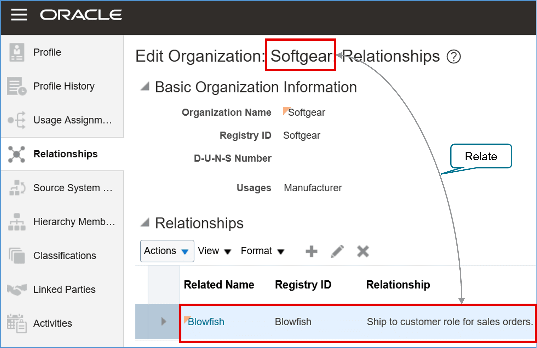

たとえば、BlowfishとGreen Corpの間の関係を作成します:
たとえば、Green Corpとの関係を作成します:
BlowfishとSoftgearの間の関係を作成します:
Softgearとの関係を作成します:
