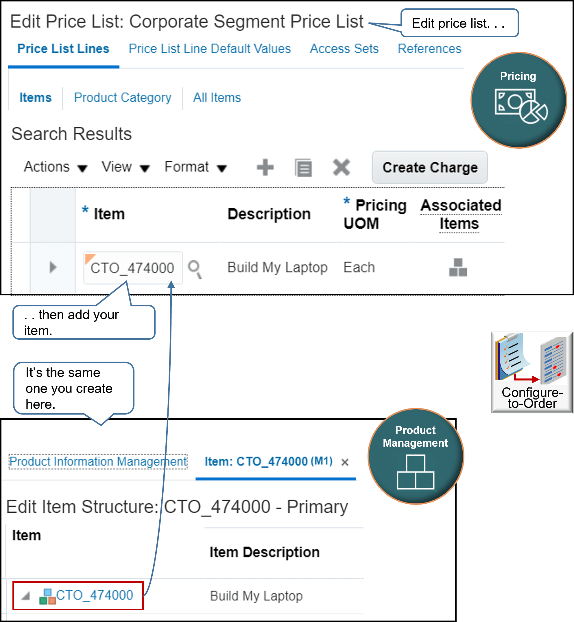

  2. ホーム> Order Management >価格設定管理>価格表に進みます。 詳細は、「価格表の管理」を参照してください。
  3. 「Corporate Segment Price List(企業セグメント価格表)」を検索して開きます。
  4. 各アイテムの料金を追加します。
    • 次の項目を追加します。
      属性
      値
      項目
      CTO_474000
    • 「価格設定単位」を「個」に設定します。
    • 「料金の作成」をクリックし、下にスクロールして値を設定し、「保存」をクリックします。

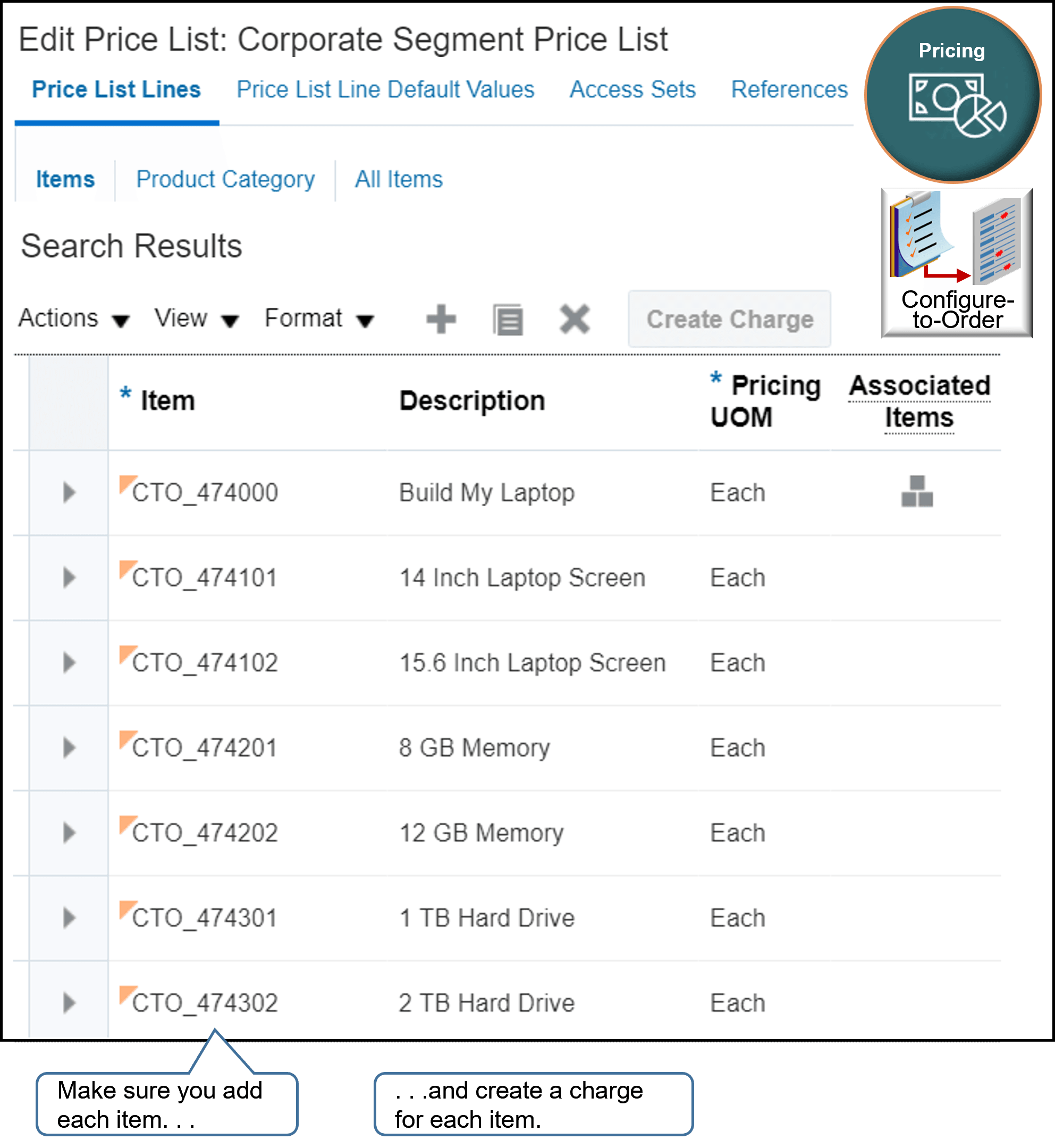

    • 料金ごとにこのステップを繰り返します。
      階層をビジュアル化するときに設定する価格設定は次のとおりです。 詳細は、「構成モデルの階層のビジュアル化」を参照してください。 基準価格を除き、各属性に同じ値を使用します。
      品目
      説明
      ベース価格
      CTO_474100
      マイ・ラップトップの構築
      100
      CTO_474101
      14 インチ・ノート・パソコン画面
      200
      CTO_474102
      15.6 インチ・ラップトップ画面
      300
      CTO_474201
      8 つのGBメモリー
      5
      CTO_474202
      12 GBメモリー
      10
      CTO_474301
      1 TBハード・ドライブ
      50
      CTO_474302
      2 TBハード・ドライブ
      100
      設定は次のようになります。

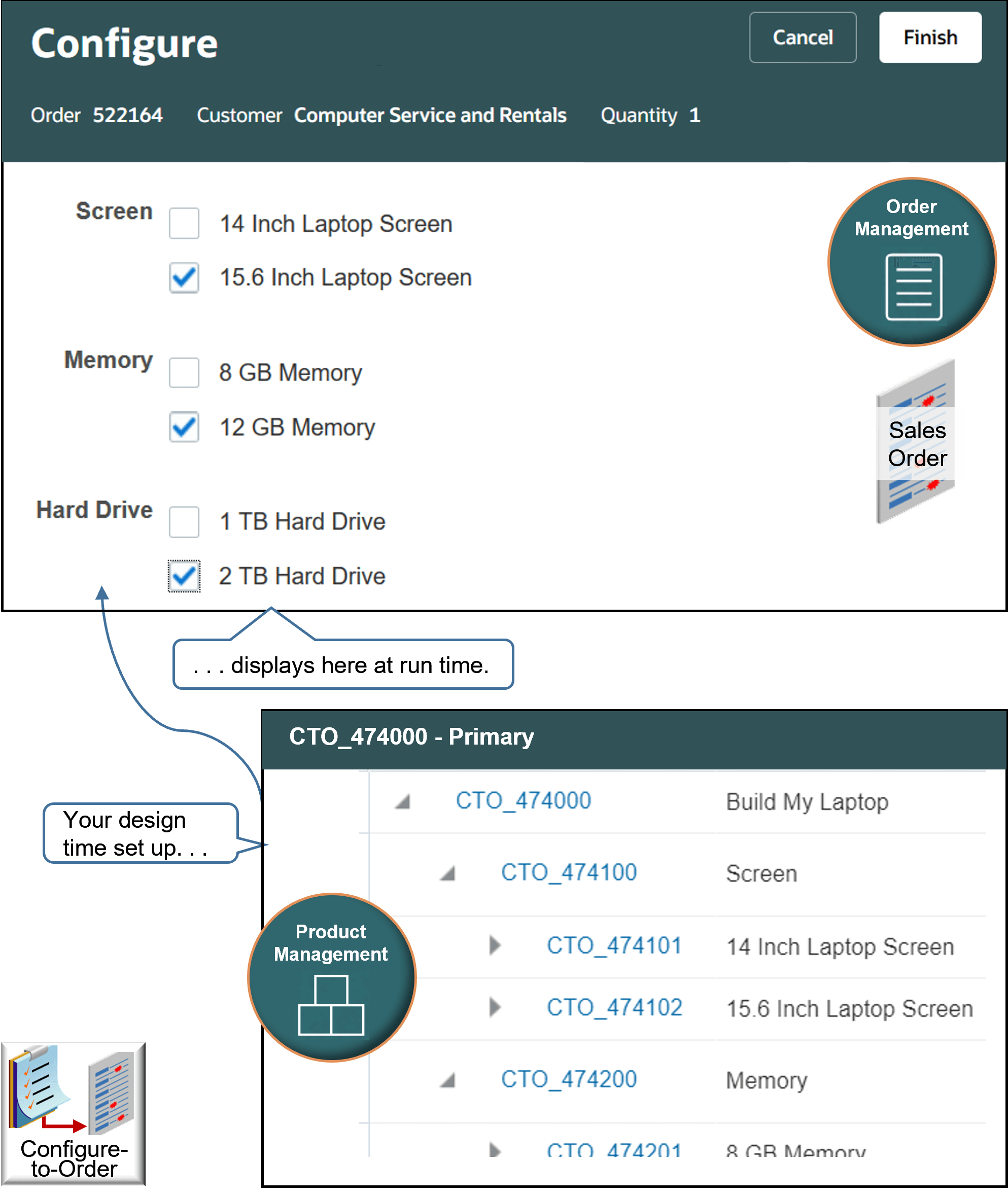

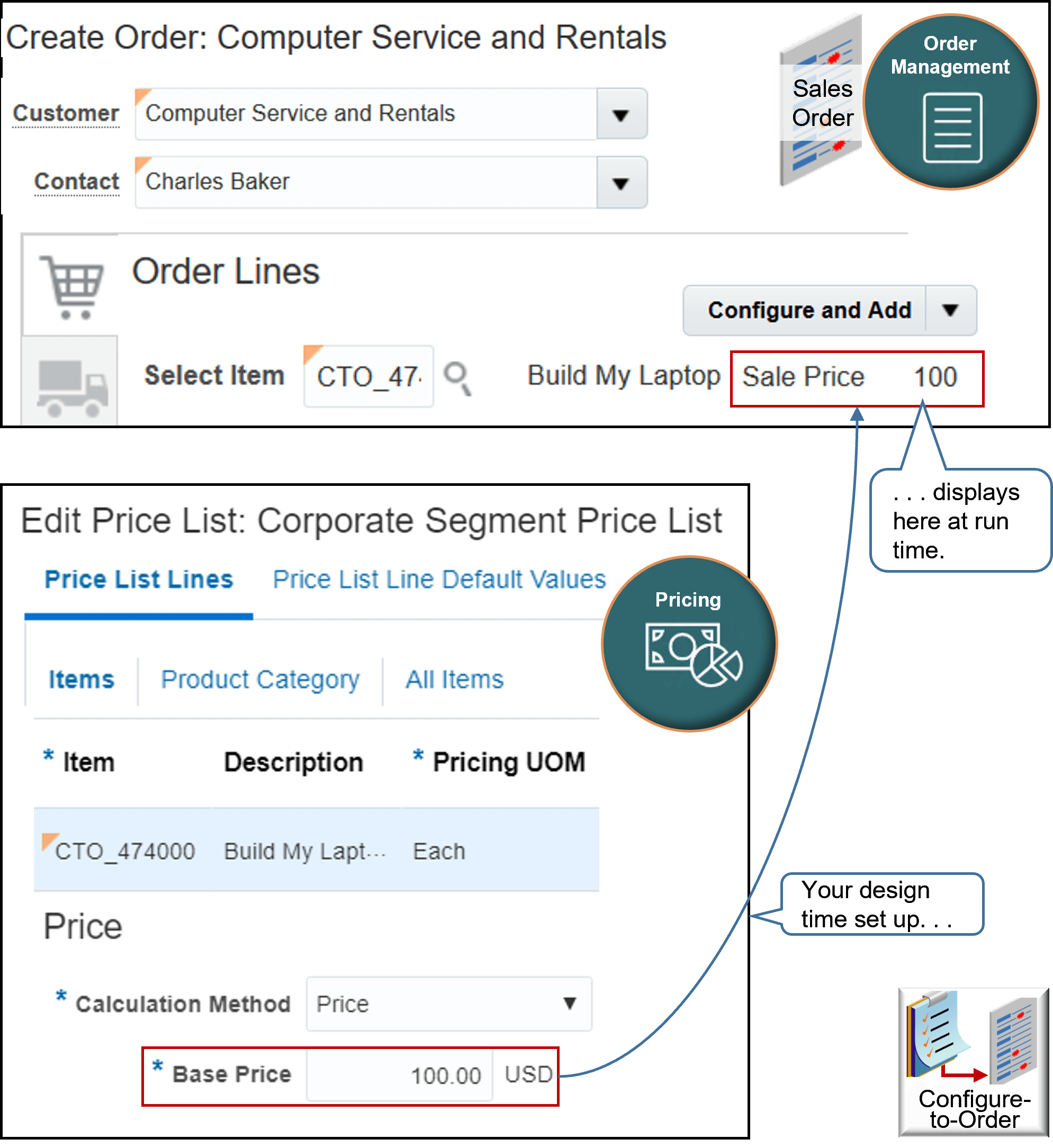

  1. 別のブラウザを使用してOrder Managementにサインインし、受注を作成してから、受注明細でCTO_474000を検索します。
    価格設定管理の「価格表」ページで設定した設計時間が、実行時にOrder Managementの受注の受注明細に表示されます。
    Order Managementの受注明細に、価格設定管理でCTO_474000に設定した基準価格($100)が表示されることを確認します。
  2. Order Managementの受注明細に、価格設定管理でCTO_474000に設定した基準価格($100)が表示されることを確認します。
  3. 構成アイコンをクリックし、「価格設定管理」で設定した価格設定が各品目に含まれていることを確認します。
    価格設定管理の「価格表」ページで設定した設計時間が、実行時にOrder Managementの受注の構成ページに表示されます。
    各品目に、Pricing Administrationで設定した価格設定が含まれていることを確認します。
    たとえば、15.6の画面の価格が$300であることを確認します。
