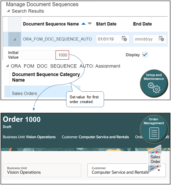

販売オーダー番号の開始値を設定できます。
この例では、ユーザーが2019年1月1日に作成した最初のオーダーのオーダー番号として1,000が使用されるようにオーダー管理を設定します。
設定は次のとおりです。
オーダー管理を設定して、ユーザーが2019年1月1日に作成した最初のオーダーのオーダー番号として1,000を使用
このトピックではサンプル値を使用します。 ビジネス要件に応じて、異なる値が必要になる場合があります:
  1. 「設定および保守」作業領域で、「タスク」>「検索」をクリックし、文書連番の管理を検索して開きます。
  2. 「Manage Document Sequences(文書連番の管理)」ページで、次の値を検索します。
    属性
    値
    文書連番名
    ORA_FOM_DOC_SEQUENCE_AUTO
  3. 検索結果で、「展開」をクリックして値を設定し、「保存してクローズ」をクリックします。
    属性
    値
    初期値
    1000
    表示
    この属性は無視してください。 設定しないでください。 Oracle専用です。
    開始日
    01/01/19
    終了日
    空のままにします。 オーダー管理では、継続的に販売オーダー番号が増加します。
