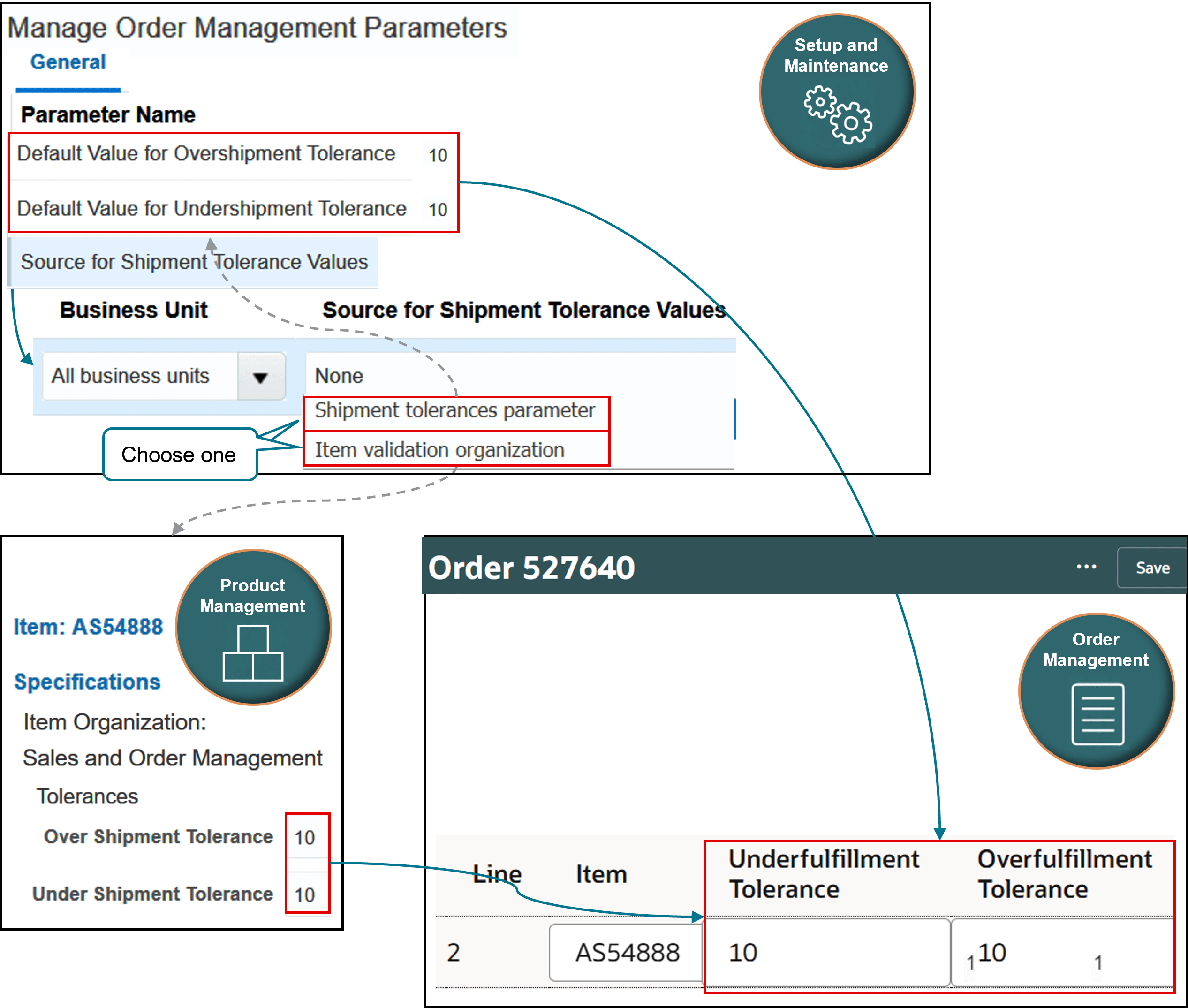

出荷の許容範囲値のソース
出荷許容範囲のデフォルト値を提供するソースを設定します。
  • 「出荷許容範囲パラメータ」。 これらのパラメータで設定した値を使用します。
    • 超過出荷の許容範囲のデフォルト値
    • 不足出荷の許容範囲のデフォルト値
    詳細は、オーダー管理パラメータの管理を参照してください。
  • 「品目検証組織」。 「製品管理」作業領域で設定した値を使用します。
    品目検証組織を指定し、Product Managementで品目の許容範囲を指定しない場合、Order Managementでは「超過出荷許容範囲のデフォルト値」パラメータと「不足出荷許容範囲のデフォルト値」パラメータに指定した値が使用されます。
  • なし。 出荷許容範囲のデフォルト値をゼロに設定します。
このパラメータに加えた変更は、パラメータへの変更を保存した後に作成および発行した新規販売オーダーにのみ有効になります。
ビジネス・ユニットの設定
各パラメータで、ビジネス・ユニットごとに異なる値を設定できます。 「行の追加」をクリックし、ビジネス・ユニット属性を設定します。 たとえば、出荷許容範囲値のソースを設定して、Vision Chinaビジネス・ユニットを参照する販売オーダーに対してのみソースを設定する場合は、「行の追加」をクリックし、新しい行でビジネス・ユニット属性をVision Chinaに設定します。

Product Managementでの許容範囲の設定
「出荷許容範囲値のソース」パラメータを「品目検証組織」に設定し、「超過出荷許容範囲のデフォルト値」および「不足出荷許容範囲のデフォルト値」パラメータで設定した値とは異なる許容範囲が必要な場合は、製品管理で許容範囲を設定する必要があります。 詳細は、オーダー管理パラメータの管理を参照してください。
この例では、超過出荷許容範囲を10%に設定し、AS54888品目に対して不足出荷許容範囲を10%に設定します。
  1. 「Product Management(製品管理)」作業領域に移動します。
  2. 「製品管理」ページで、「タスク」>「品目の管理」をクリックします。
    このトピックでは、AS54888品目をすでに設定していることを前提としています。
  3. 「品目の管理」ページで、AS54888品目を検索して開きます。
  4. 「品目の編集」ページで、「仕様」→「販売およびオーダー管理」をクリックします。
  5. 「許容範囲」領域で、値を設定します。
    属性
    値
    超過出荷の許容範囲
    10
    不足出荷の許容範囲
    10
    • 正の数値、整数を入力してください。
    • %などの他の記号を含めないでください。
    • オーダー管理では、入力した数値がオーダー数量のパーセントとして処理されます。
    • 数量許容範囲は指定できません。 指定できるのは、オーダー数量のパーセントのみです。
    • 超過出荷許容範囲属性をゼロより大きい正の数値に設定します。
    • 不足出荷許容範囲をゼロより大きく100未満のプラスの数値に設定します。 99を超える値を使用することは、出荷が発生しないか、マイナスの出荷が発生することを意味するため、現実的なビジネス・シナリオではありません。
    • これらのガイドラインは、製品管理、オーダー管理拡張またはビジネス・ルールのどちらで値を設定したかに関係なく使用します。
