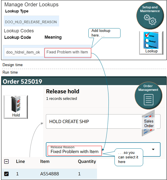

リリース事由の作成
ユーザーが保留を解除した理由を示す理由を作成します。
ユーザーが保留を解除した理由を示すために選択できる事由を作成します。
試す:
  1. 「設定および保守」作業領域に移動し、「オーダー参照の管理」タスクに移動します。
  2. 「オーダー参照の管理」ページで、値を入力し、「検索」をクリックします。
    属性
    値
    参照タイプ
    DOO_HLD_RELEASE_REASON
  3. DOO_HLD_RELEASE_REASON: 「参照コード」領域で、「アクション」→「新規」をクリックし、値を設定します。
    属性
    値
    参照コード
    doo_hldrel_item_ok
    表示順序
    1
    開始日
    現在の日付。
    終了日
    本日から1週間後。
    Meaning
    品目に関する修正済問題
    説明
    品目の問題を修正しました。
  4. 「保存して閉じる」をクリックします
