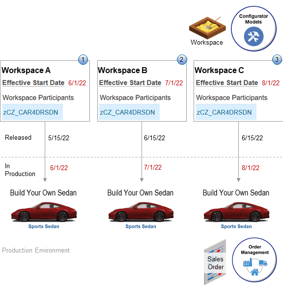

3つのワークスペースがあり、すべてのワークスペースが参加者と同じzCZ_CAR4DRSDNモデルを持ち、すべてのワークスペースでモデルがドラフト・ステータスになっている例を考えてみます。
更新されたスナップショットのリリースは、リリースされたワークスペースの一部ではない他のモデルに影響する可能性があります。
数字の意味
番号
ワークスペースAの有効開始日を次に設定 リリース日
コンフィギュレータによる本番環境へのモデルの配置
1 6/1/22 5/15/22 6/1/22
2 7/1/22 6/15/22 7/1/22
3 8/1/22 6/15/22 8/1/22
ノート
  • ワークスペースのリリース後に、モデルのバージョンがドラフトから本番にどのように移動するかを確認します。
  • 有効開始日より前にワークスペースをリリースできますが、モデルは有効開始日より後まで本番に移行しません。
  • これらのワークスペースの有効開始日が同じでないかぎり、同じ日付で同じモデルを含む異なるワークスペースをリリースできます。 これを行う場合は、有効開始日が最初に発生するワークスペースを解放してから、有効開始日が後で実行されるワークスペースを解放する必要があります。
更新されたモデルをリリースすると、モデルもあるが、リリースしたワークスペースの一部ではない他のモデルに影響する可能性があります。 ワークスペースAをリリースするとします。 ワークスペースBをリリースしておらず、ワークスペースBのモデルの有効開始日がワークスペースAのモデルの有効開始日の後に発生した場合、コンフィギュレータは、Aのモデルに加えた変更をBのモデルに適用します。
