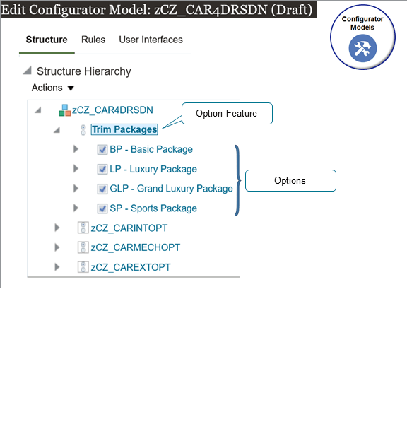

  5. OKをクリックし、構造階層領域に「パッケージのトリム」オプション機能が含まれるようになったことを確認します。
  6. 構造階層領域で、「パッケージのトリム」をクリックし、「処理」>「作成」>「オプション」をクリックします。
  7. 表示されるダイアログで、値を入力し、「適用して別のものを作成」をクリックします。
    属性 値
    名前 BP基本パッケージ
  8. 他のオプションについてもステップ6を繰り返します。

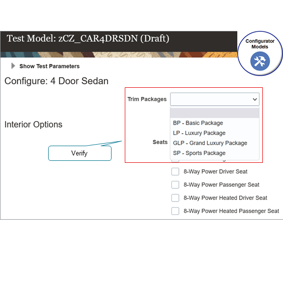

  9. 「保存」をクリックし、「テスト・モデル」をクリックして、表示されるダイアログでOKをクリックします。
  10. 「モデルのテスト」ページで、ユーザー・インタフェースに新しいオプション機能が表示され、各オプションを選択できることを確認します。
    10. 「テストのモデル」ページで、ユーザー・インタフェースに新しいオプション機能が表示され、各オプションを選択できることを確認します。
