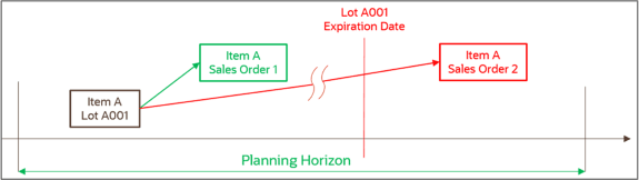

失効済ロット品目
プランニング・プロセスで潜在的失効済ロットが検出されると、「失効済ロット品目」例外が生成されます。 品目ロットは、失効日より前の需要は充足できます。 潜在的失効済ロットとは次のようなものです。
  • プランニング範囲にロット失効日があります。
  • ロット失効日より前に使用される需要にペグされていません。
この例外は、完全ロット管理の品目に対して発生します。
この例外のレポートに加えて、プランニング・プロセスによりロット失効日に在庫がフラッシュされる予定です。 このプロセスにより、需要を充足するためにロット失効日後にそのロットが使用されるのを回避できます。
「失効済ロット品目」の計算は「ロット受入日+保管期限日数」で計算されます。
次の例では、品目AのロットA001は、期日がロットA001の失効日より前の販売オーダー1のみを充足できます。
失効済ロット品目の例
