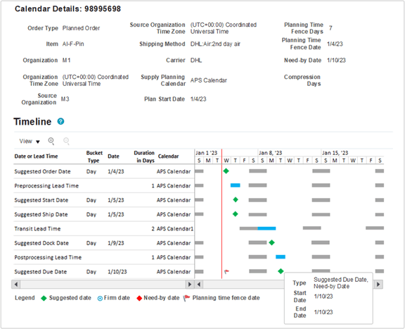

カレンダ詳細の表示の例: 計画転送オーダー
この例では、制約なしプランの計画転送オーダーについて説明します。
「ソース組織」および「ソース組織タイム・ゾーン」フィールドがヘッダー・セクションに表示されているため、転送オーダーであることがわかります。 これは制約なしプランです。 仮にこれが制約付きプランであれば、ヘッダー・セクションに「最早開始日」と「最新開始日」の2つのフィールドも追加で表示されます。

転送オーダーのガント・チャートを表示する際に、「プロセス・リード・タイム」行は表示されません。 転送オーダーではソース組織から搬送先組織への供給の転送のみが考慮に入れられるため、「プロセス・リード・タイム」は(計画またはその他の)転送オーダーのスケジュールには影響しません。 ソース組織で必要な処理時間は、該当する購買または製造オーダーで考慮に入れられます。
ガント・チャートの赤い縦線はプラン開始日を表しており、ヘッダー・フィールドにも表示されます。 この線は、プラン開始日がガント・ウィンドウの表示部分内にある場合にのみ表示されます。
プランニングでは、バックワード・スケジューリングを使用して供給日が計算されるため、「提示期日」(最終行)から日付を分析し始めます。
日付またはリード・タイム行 値 説明
提示期日 1月10日
この例では、「提示期日」と「希望入手日」が同じです。 制約なしのプランニングでは「希望入手日」に基づいて供給がスケジュールされるため、両方の日付が同じであるのが一般的です。
マイルストンの日付が重複する場合、提示日は常にガント・チャートの最上部に表示されます。 「提示期日」マイルストンの上にカーソルを置くと、「希望入手日」と「提示期日」の両方が1月10日であることがわかります。 カーソルをあわせなくてもすぐに参照できるように、「希望入手日」もヘッダー・セクションに表示されています。
必要な場合は、プランニングによって「提示期日」が「プランニング・タイム・フェンス日」以降になるように移動されます。 このケースでは、「プランニング・タイム・フェンス日」は1月4日(プラン開始日と同じ)であるため、「提示期日」を移動する必要はありません。
「提示期日」の計算に使用されるカレンダは搬送先組織製造カレンダです。 この例では、土曜日と日曜日が非稼働日のAPSカレンダが使用されており、ガント・チャートではグレーの棒で表されています。
プランニングでは、「提示期日」は稼働日であることが常に確認されますが、プランナは非稼働日にオーダーを確定できます。 オーダーが確定されると、通常の緑色のひし形アイコンのかわりに確定日アイコン(青色の円)で「提示期日」がガント・チャートに表示されます。
この日付およびその他すべての日付のプランニング・バケット・タイプは日です。 これで、「提示期日」がプランニング・バケットの最終稼働日に移動されなかったことがわかります。集計プランニング・バケットでプランニングする際にはこうなります。
