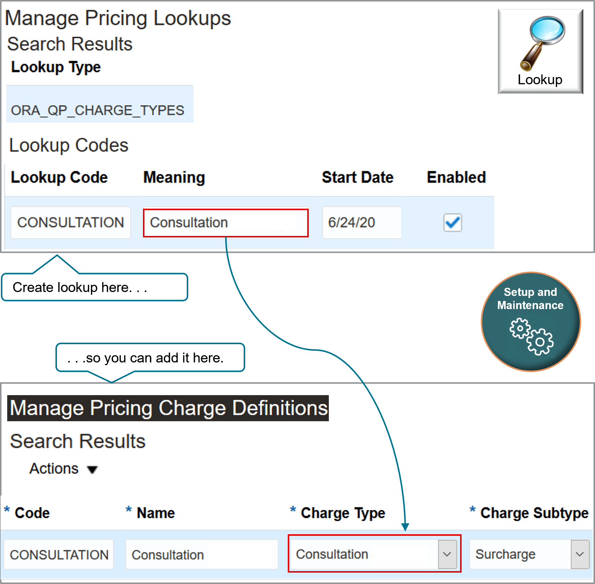

一部の顧客に対してサイト相談を提供するとします。 相談にかかる費用をカバーするために、購買価格に割増料金を追加することがポリシーです。 そのため、相談追加料金の新しい手数料定義、相談の新しい手数料タイプ、および追加料金の新しい手数料サブタイプを作成する必要があります。
手数料タイプおよび手数料サブタイプを作成します。
  1. 「設定および保守」作業領域に移動し、「価格設定参照の管理」タスクに移動します。
  2. 「価格設定参照の管理」ページで、次の値を検索します。
    属性
    値
    参照タイプ
    ORA_QP_CHARGE_TYPES
  3. 「参照コード」領域で、「処理」→「新規」をクリックし、値を設定します。
    属性
    値
    参照コード
    CONSULTATION
    Meaning
    相談
    表示順序
    1
    使用可能
    チェック・マークが含まれます
    開始日
    今日または今日より前の日付に設定します。
  4. 「保存」をクリックします。
  5. 「Search(検索)」領域で、次の値を検索します。
    属性
    値
    参照タイプ
    ORA_QP_CHARGE_SUBTYPES
  6. 「参照コード」領域で、「処理」→「新規」をクリックし、値を設定します。
    属性
    値
    参照コード
    SURCHARGE
    Meaning
    追加料金
    表示順序
    1
    使用可能
    チェック・マークが含まれます
    開始日
  7. 「保存して閉じる」をクリックします
手数料定義を作成します。
  1. 設定ページで、「価格設定手数料定義の管理」タスクに移動します。
  2. 「価格設定手数料定義の管理」ページで、「処理」→「行の追加」をクリックし、値を設定します。
    属性
    値
    コード
    CONSULTATION
    名前
    相談
    適用対象
    価格
    価格タイプ
    単発
    チャージ・タイプ
    相談
    これは、「価格設定参照の管理」ページで作成した手数料です。
    手数料サブタイプ
    追加料金
    これは、「価格設定参照の管理」ページで作成した手数料サブタイプです。
  3. 「保存して閉じる」をクリックします
