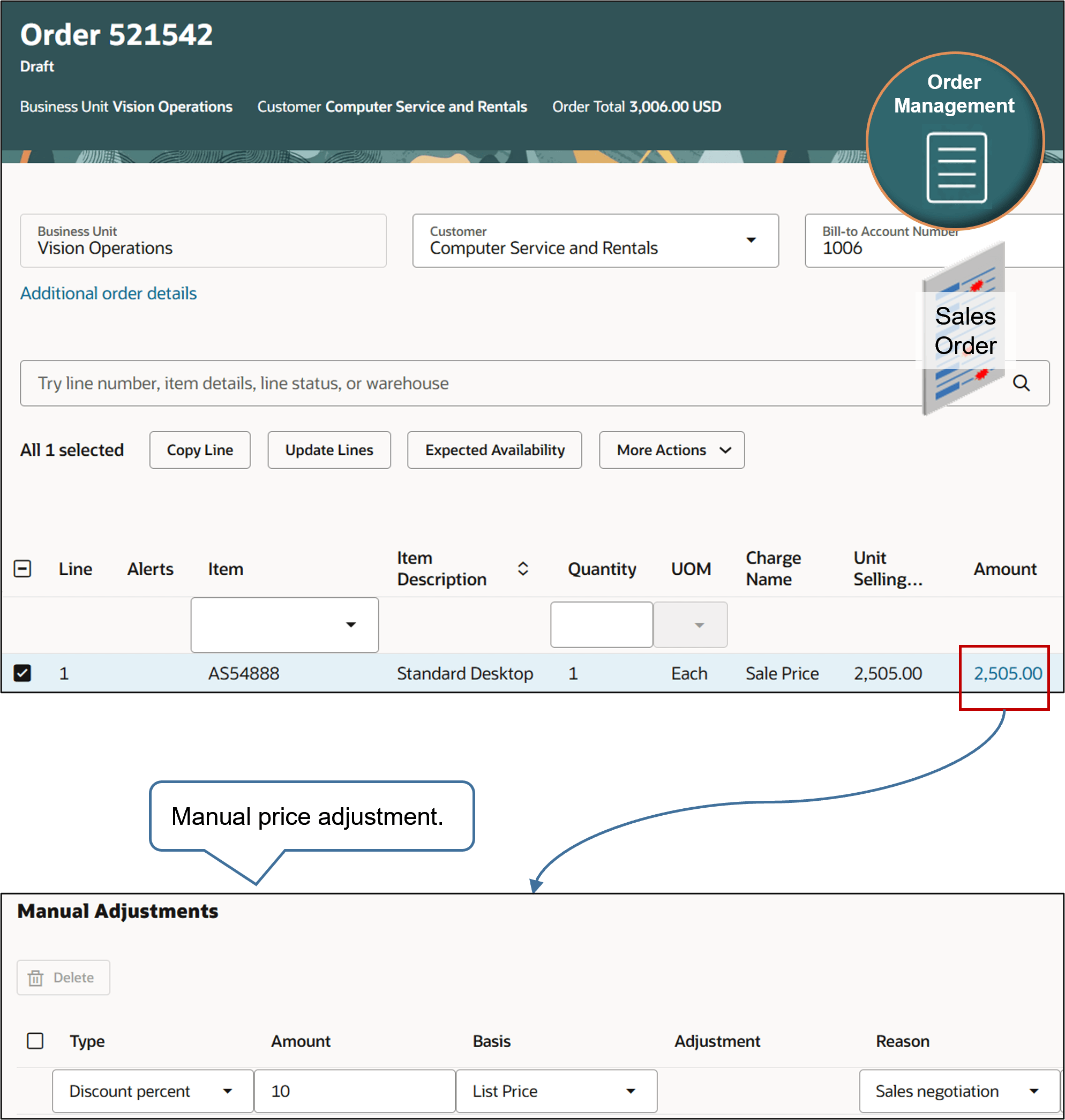

ユーザーは、Order Managementでオーダー明細の価格を調整できます。
たとえば、受注明細の「金額」列の値をクリックし、販売ネゴシエーション中に定価から10%割引を加算します。
手動価格調整の例。 ユーザーは受注明細の列をクリックし、販売ネゴシエーション中に定価から10%の割引を追加します。
