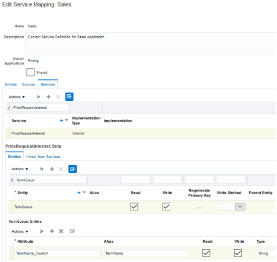

単純な割引のサービス・マッピングの変更
営業サービス・マッピングで行った変更は次のとおりです。
PriceRequestInternalサービスのTermQueueエンティティ
PriceRequestInternalサービスのTermQueueエンティティにTermName_Custom属性を追加します。
層調整に割引を追加する必要がある場合は、TermQueueエンティティのかわりにTierLineQueueエンティティを使用します。 属性に従って割引を適用する必要がある場合は、「価格設定の品目への独自の属性の追加」を参照してください。
  1. 「詳細」領域の「エンティティ」タブで、値を含む行をクリックします。
    属性
    値
    Entity
    TermQueue
  2. 「詳細」領域で、「処理」→「行の追加」をクリックし、値を設定します。
    属性
    値
    Entity
    TermQueue
    読取
    チェック・マークが含まれます。
    書込み
    チェック・マークが含まれます。
  3. 「エンティティ」領域で、「表示」→「列」→「すべて表示」をクリックし、「処理」→「行の追加」をクリックして値を設定し、「保存」をクリックします。
    属性
    値
    属性
    TermName_Custom
    別名
    TermName
    読取
    チェック・マークが含まれます。
    書込み
    チェック・マークが含まれます。
    タイプ
    文字列

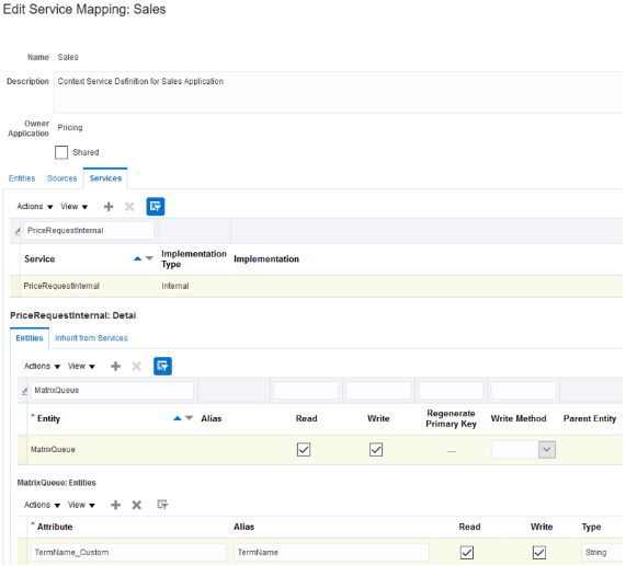

属性に従った割引のサービス・マッピングの変更
PriceRequestInternalサービスのMatrixQueueエンティティ
PriceRequestInternalサービスのMatrixQueueエンティティにTermName_Custom属性を追加します。
    属性
    値
    Entity
    MatrixQueue
    属性
    値
    Entity
    MatrixQueue
    読取
    チェック・マークが含まれます。
    書込み
    チェック・マークが含まれます。
  3. 「エンティティ」領域の「表示」→「列」→「すべて表示」で、「アクション」→「行の追加」をクリックして値を設定し、「保存」をクリックします。
    属性
    値
    属性
    TermName_Custom
    別名
    TermName
    読取
    チェック・マークが含まれます。
    書込み
    チェック・マークが含まれます。
    タイプ
    文字列

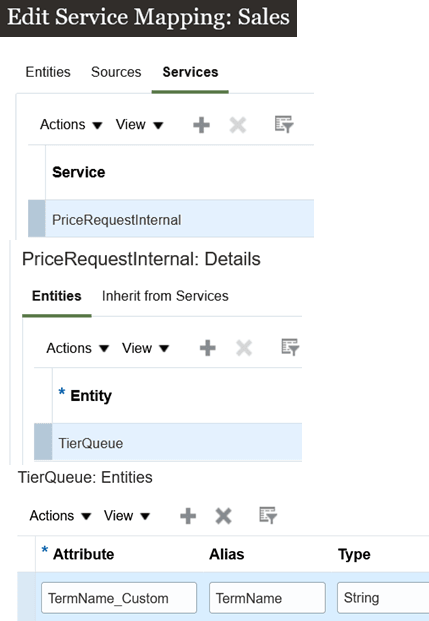

階層調整のサービス・マッピングの変更
TierQueueエンティティを追加します。
試す:
  1. 「価格設定構成」で「タスク」>「サービス・マッピングの管理」をクリックします。
  2. 「サービス・マッピングの管理」ページの名前列で、「販売」をクリックします。
  3. 「サービス・マッピングの編集」ページで、「サービス」をクリックします。
  4. 「例による問合せ」をクリックし、PriceRequestInternalを問い合せます。
  5. PriceRequestInternalの詳細領域のエンティティ・タブで、「例による問合せ」をクリックし、TierQueueを問い合せます。
  6. TierQueueのエンティティ領域で、「表示」>「列」をクリックし、タイプにチェック・マークが含まれていることを確認します。
  7. 「処理」→「行の追加」をクリックし、値を設定します。
    属性
    値
    名前 TermName_Custom
    別名 TermName
    タイプ 文字列
  8. 「保存して閉じる」をクリックします

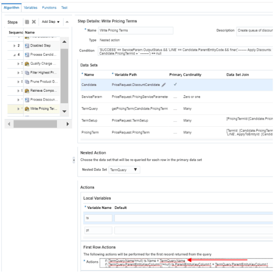

  5. 「アルゴリズムの編集」ページで、「価格設定条件ルールの記述」ステップが表示されるまでステップを展開します。
  6. 「名前」列に価格設定条件ルールを記述する行をクリックします。
  7. 「ステップ詳細」領域の「最初の行のアクション」領域で、次のコードを見つけます:
    //if (TermQuery.Name!=null) ts.Name = TermQuery.Name
  8. コードからスラッシュ(//)を削除します。
    たとえば:
    このステップでは、このトピックの前のサービス・マッピングで設定したTermQuery属性を確認するようにアルゴリズムに指示します。

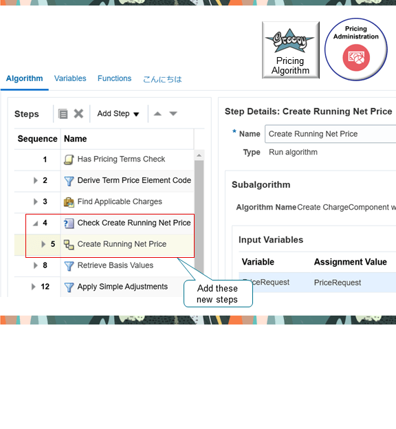

  7. 「ステップ」領域で、「名前」列の「行に対するキュー条件」という行をクリックします。
  8. 実行中の正味価格を作成するステップを追加します。
    • 「ステップの追加>コンポジット・ステップ」をクリックし、「もし」をクリックします。
      次に、追加するステップを示します。
      アルゴリズムへのステップの追加
    • 「ステップ詳細」領域で値を設定し、「保存」をクリックします。
      属性
      値
      名前
      実行中の正価の作成のチェック
      条件
      'DISCOUNT_LINE' == TermType
      一重引用符(')を含める必要があります。
    • 「ステップ」領域で、作成した「行」、「実行中の正価の作成」を選択します。
    • 「ステップの追加>サブアルゴリズム」をクリックします。
      ステップにのみ条件を追加できます。 そのため、ステップを作成し、実行する価格設定アルゴリズムと、このアルゴリズムに送信する変数を指定するサブアルゴリズムを追加します。
    • 「ステップ詳細」領域で、次の値を設定します。
      属性
      値
      名前
      実行中の正価の作成
      説明
      このステップでは、実行中の正価の手数料コンポーネントを作成します。
      アルゴリズム名
      RunningUnitPriceを使用してChargeComponentを作成
    • 「入力変数」領域で、値を設定します。
      変数
      割当値
      PriceRequest
      PriceRequest
      PriceElementCode
      RunningNetPriceElem
      IsForCeilingPrice
      BaseCeilingPriceElementCode
      これらの変数は使用しないでください。 これらはOracle内部使用専用です。
      RoundingAdjustmentElementCode
      'QP_ROUNDING_ADJUSTMENT'
      PerformRounding
      false
      IsForMargin
      false
      PriceElementUsageCode
      空のままにします
      ChargeAppliesToCode
      'PRICE'
      RoundingAdjustmentElementUsageCode
      'PRICE_ADJUSTMENT'
    • 「出力変数」領域で、値を設定します。
      変数
      割当値
      PriceRequest
      PriceRequest

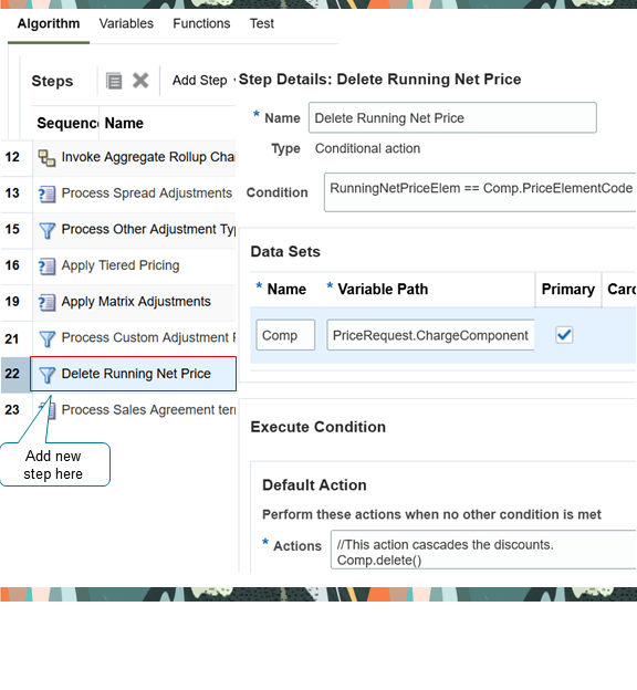

  9. 実行中の正価を削除するステップを追加します。
    実行中の正価を削除するステップ
    ステップを追加します。
    • 「名前」列に「カスタム調整の処理」フラグがある「ステップ」をクリックします。
    • 「ステップの追加」→「条件付きアクション」をクリックし、値を設定します:
      属性
      値
      名前
      実行中の正価の削除
      説明
      このステップでは、実行中の正価の手数料コンポーネントを削除します。
      条件
      RunningNetPriceElem == Comp.PriceElementCode
    • 「データ・セット」領域で、「行の追加」をクリックし、値を設定します。
      名前
      変数パス
      プライマリ
      Comp
      PriceRequest.ChargeComponent
      チェック・マークが含まれます。
    • 「条件の実行」領域で、「条件の追加」→「デフォルト・アクション」をクリックし、値を設定します。
      属性
      値
      処理
      //This action cascades the discounts. Comp.delete()
    • 「保存」をクリックします。

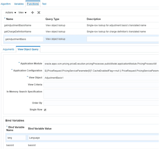

  1. 関数を追加します。
    • 「関数」をクリックします。
      追加する機能は次のとおりです。
      価格設定アルゴリズムが調整基準を取得する関数で使用できるビュー・オブジェクト
      価格設定アルゴリズムが調整基準を取得する関数で使用できるビュー・オブジェクトを追加します。
    • 「処理」→「行の追加」をクリックし、値を設定します。
      名前
      問合せタイプ
      getAdjustmentBasis
      ビュー・オブジェクト参照
    • 「引数」領域で、引数を追加します。
      名前
      コメント
      BasisId
      修正基準を識別する値です。
      Language
      言語を識別する略語。
    • 「オブジェクト問合せの表示」→「行の追加」をクリックし、値を設定します。
      属性
      値
      アプリケーション・モジュール
      oracle.apps.scm.pricing.priceExecution.pricingProcesses.publicModel.applicationModule.PricingProcessAM
      アプリケーション構成
      ${(PriceRequest.PricingServiceParameter[0]?.CacheEnabledFlag==null || PriceRequest.PricingServiceParameter[0].CacheEnabledFlag) ? 'PricingProcessAMShared' : 'PricingProcessAMLocal'}
      ビュー・オブジェクト
      AdjustmentBasis1
      単一行
      チェック・マークが含まれます。
    • 「バインド変数」領域で、バインド変数を追加し、「保存」をクリックします。
      バインド変数名
      バインド変数値
      basisId
      BasisId
      ラング
      Language

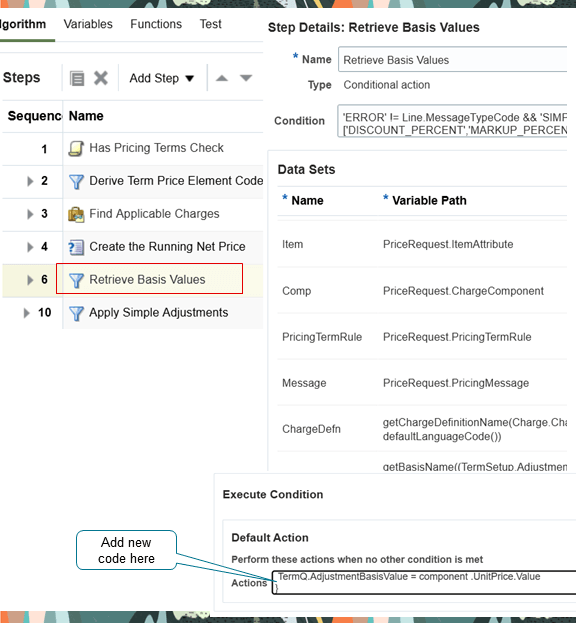

  2. 調整基準の値を取得するステップを変更します。
    • 「アルゴリズム」をクリックします。
    • ステップ領域で、名前列の基準値の取得を含む「ステップ」をクリックします。
    • ステップ詳細エリアのデフォルト・アクション・エリアで、最後までスクロールし、次のコードを見つけます:
      else {
        finer('\tFound '+component .PriceElementCode+' charge component '+component .ChargeComponentId+' with unit price '+component .UnitPrice.Value)
        TermQ.AdjustmentBasisValue = component .UnitPrice.Value
    • 閉じ中カッコの直前に次の行を追加します:
      //We're adding this line for cascading discounts:
      TermQ.TermName = TermSetup.Name
      たとえば:
      else {
      これをここに追加します:
      調整基準の値を取得するステップ
    • 「保存」をクリックします。

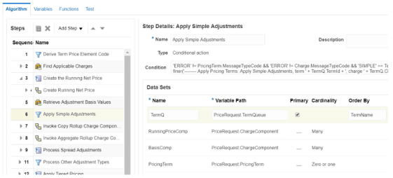

  3. 単純な調整を適用するステップを変更します。
    単純調整を適用するステップ
    • ステップ領域で、名前列の単純調整の適用を含む「ステップ」をクリックします。
    • 「データ・セット」領域で、データ・セットを追加します。
      名前
      変数パス
      カーディナリティ
      RunningPriceComp
      複数
      この値は、期間キュー内の1つの期間に対して、実行中の価格に対して多数の手数料コンポーネントを使用することを指定します。
      BasisComp
      複数
      この値は、料金コンポーネントの多数の価格設定ベースを期間キュー内の1つの期間に使用するように指定します。
    • 「データ・セット」領域の「名前」列にTermQを含む行で、値を設定します。
      属性
      値
      ソート・キー
      TermName
    • 「条件の実行」領域の「ローカル変数」領域で、ローカル変数を追加します。
      変数名
      デフォルト
      BasisElementCode
      空のままにします。
      RunningPrice
      空のままにします。
    • Default Action(デフォルト・アクション)領域で、次のコードを見つけます。
      AdjustmentValue = AdjustmentValue * (-1)
          else
    • 調整基準に従って割引をカスケードするコードを次に示します。 見つけたコードの直後に追加します。
      // cascade your discount modifications according to the adjustment basis
        BasisElementCode = getBasis(TermSetup.AdjustmentBasisId)?.PriceElementCode
        if (BasisElementCode != null) {
          TermQ.AdjustmentBasisValue = BasisComp.locate([ChargeId: TermQ.ChargeId, PriceElementCode: BasisElementCode])?.UnitPrice?.Value
