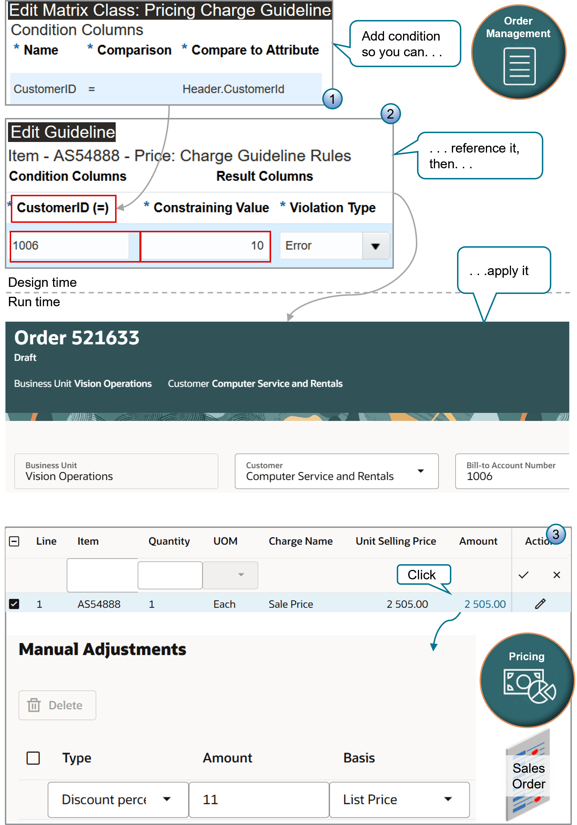

価格設定ガイドラインに関する独自の条件の作成
価格設定ガイドラインに独自の条件を追加できるように、マトリックス区分を変更します。
ノート:
  1. マトリックス区分を編集して、価格設定手数料ガイドラインで使用する条件を指定します。 ガイドラインで参照する属性を指定できます。 たとえば、オーダー・ヘッダーでCustomerId属性を指定します。
  2. 価格設定ガイドラインを作成して、定価の10%を超える手動価格調整を適用できないようにします。 価格設定が適用される品目、顧客、制約値および違反のタイプを指定します。 たとえば、1006は、Computer Service and RentalsのCustomerIDです。
  3. 実行時に、手動で価格調整を行うと、価格設定ガイドラインが適用されます。 調整がガイドラインを超えると、Order Managementではオーダーを発行できなくなり、かわりにメッセージが表示されます。 この例では、オーダー明細の調整金額は11で、価格設定ガイドラインの制約値10を超えているため、Order Managementでは発行ができません。

  1. マトリックス・クラスを変更します。
  2. 価格設定ガイドラインを作成します。
  3. 設定をテストします。
