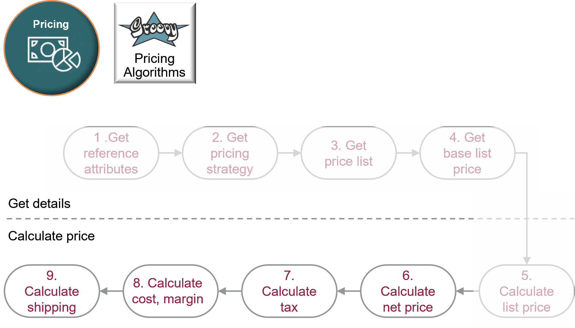

正価を計算する主なステップは次のとおりです。
  1. 販売契約から価格設定条件を適用します。
  2. 価格設定戦略から割引を適用します。
  3. 手動価格調整を適用します。
  4. 請求書価格を取得します。

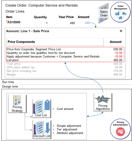

例について考えてみます。 数量が1のオーダーにAS10000を追加します。
ノート
  • 価格設定アルゴリズムは、企業のセグメント価格表から品目の基準定価を取得します。
  • アルゴリズムは、割引リストから単純、階層および属性調整を取得します。
  • 価格設定戦略は、価格表と割引リストを参照します。
  • アルゴリズムは、価格設定を計算するための戦略、価格表および割引リストを調べます。
  • 価格設定管理作業領域の設計時の設定によって、Order Management(オーダー管理)作業領域の販売オーダーのランタイム価格設定が決まります。

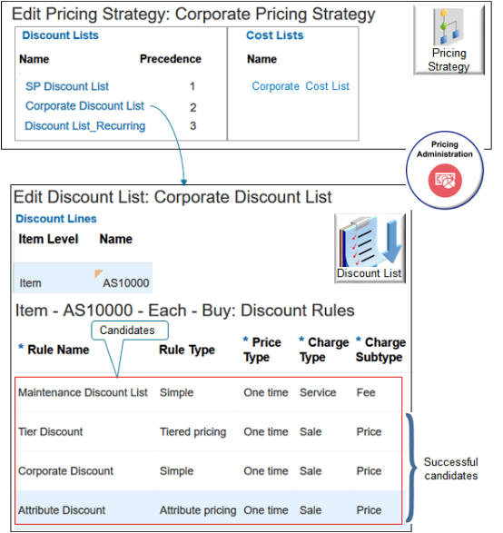

価格設定戦略からディスカウントを適用
正価を計算するには、まず価格設定戦略から割引を適用します。 次に、特定のニーズを満たすために実行できる一般的な設定を示します。
  • 顧客、オーダー・タイプまたは顧客区分に従って割引を適用します。 オーダー・ヘッダーまたはオーダー明細で、これらの属性およびその他の属性に従って条件を含むマトリックスを作成します。 重量などの品目を説明する属性、またはビジネス・ユニットなどの顧客を説明する属性を使用します。
  • 割引のカスケード。 価格設定には、単純ルール、階層ルール、マトリックス・ルールの順に適用するために事前定義されています。 ただし、価格設定では、各割引後の計算は調整されません。 $480の値から開始し、単純な$50割引を適用すると、$430になります。 次に、10%の階層割引を適用します。 価格設定では、$430ではなく$480に10%が適用されます。 価格設定が$430で10%を適用するように割引をカスケードするには、実行単価を格納する独自の要素を作成します。
  • 割引とともに表示する説明メッセージを変更します。 たとえば、割引マトリックス調整で使用する条件ルールの名前を含めます。
  • 調整グループを含めます。
  • 調整基準からディメンションを削除します。
設定で企業価格設定戦略を使用するとします。
設定でCorporate Pricing Strategyを使用する場合を考えます。
ノート
  • 企業価格設定戦略には、3つの割引リストが含まれています。
  • 企業割引リストの優先順位は2です。
  • 法人割引リストには、AS10000アイテムのルールが含まれています。
    • 階層ルールと属性ルールの2つの単純なルールがあります。
    • 各ルールでは、サービスと手数料を使用する保守割引リストを除き、販売手数料タイプと価格サブタイプを使用します。
  • その他のリストには、AS10000のルールが含まれていません。

  • 顧客のComputer Service and RentalsがAS10000をオーダーしたときに、属性ルールで$100の割引が付与されるとします。
戦略は企業原価リストを参照します。 リストにはAS10000アイテムが含まれ、このリストでは「原価金額」属性を使用してアイテムの原価を指定します。

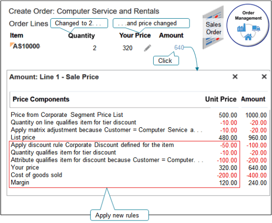

次に、数量を1から2に変更して、何が起こるかを確認します。
数量を1から2に変更し、何が起きるかを確認します。
ノート
  • 価格は、定価から3つの新しい割引の合計を引いた値になります。
    320 = 480 - (50 + 10 + 100)
  • 手数料ブレークダウンには、原価金額が売上原価として表示されます。
  • マージンは、価格から売上原価を差し引いた金額です。
    120 = 320 - 200

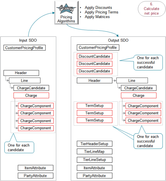

SDOは次のとおりです。
ノート
  • 正価の計算ステップでは、入力SDOが提供されます。
  • 入力SDOのLineエンティティは、販売オーダーの1つのオーダー明細を表します。
  • 入力SDOには、割引リスト候補ごとに1つずつ、4つのChargeComponentエンティティが含まれます。
  • このアルゴリズムは、出力SDOで成功した各価格設定候補のエンティティを作成します。 3つの成功候補があるため、SDOには3つのDiscountCandidateエンティティ、3つのTermSetupエンティティおよび3つのChargeComponentエンティティが含まれます。
  • サービス・マッピングは、このトピックで前述したように機能します。 図には簡潔にするために含まれていません。
アルゴリズムの動作は次のとおりです。

1. 割引候補を取得します。
価格設定戦略で現在アクティブな割引ルールを確認します。 戦略のリストの優先順位属性の値に従って、それらを順次調べます。 成功候補を含む最初のリストが見つかったら停止します。
戦略の有効な割引ルールはすべて候補です。
この例では、企業割引リストの優先順位は2であるため、このアルゴリズムは最初にサービス・ポイント割引リストのルール、次に企業割引リストのルールを調べます。
成功した割引ルールの候補を識別します。 割引リストを成功させるには、次のことを行う必要があります。
  • AS10000など、オーダー明細に含まれるものと同じ品目が含まれます。
  • 個など、オーダー明細に含まれるのと同じ単位が含まれます。
  • 割引リストのアクセス・セットは、オーダー・ヘッダーのビジネス・ユニットと一致する必要があります。
この例では、サービス・ポイント割引リストの優先順位は1であるため、アルゴリズムによって最初に検証されます。 候補者が見つからないため、企業割引リストが調べられます。 少なくとも1人の候補者が見つかるため、割引リスト繰返しなどの他のリストは調査されません。
企業割引リストの4つのルールすべてが基準を満たすため、すべてのルールが成功候補となります。

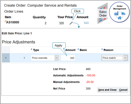

手動価格調整の適用
手動価格調整を適用するとどうなりますか。
競合相手が同様の品目を提供するとします。このため、その価格と一致するように手動価格調整を適用します。
競合他社が類似しているので、その価格と一致するように手動価格調整を適用するとします。
ノート
  • 「金額」列の値をクリックします。
  • 「価格調整」ダイアログを使用して、手動価格調整を指定します。

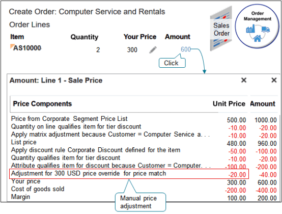

  • $300の価格上書きを適用します。
内訳を確認します。
内訳を確認します。
ノート
  • 上書きは300で、調整前の価格は320であるため、アルゴリズムはマイナス20の調整を行います。
  • 価格は、定価から4つの割引の合計を引いた値になります。
    300 = 480 - (50 + 10 + 100 + 20)
    100 = 300 - 200

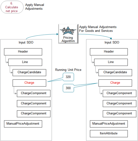

SDOは次のとおりです。
手動価格調整を適用するとどうなりますか
ノート
  • 価格設定戦略からの割引の適用ステップの出力SDOは、入力SDOを提供します。
  • ManualPriceAdjustmentエンティティには、Order Management作業領域で販売オーダーを変更したときに「価格調整」ダイアログで設定した値が含まれます。
  • 商品およびサービスに対する手動調整の適用アルゴリズムを使用します。
  • 価格設定戦略から割引を適用した後、手動調整を適用する前の入力SDOでの手数料の実績単価は$320です。
  • 手動調整を適用した後の出力SDOでの手数料の実行単価は$300です。
  • このアルゴリズムは、ManualPriceAdjustmentエンティティを使用して、販売価格料金を明細に適用します。
  • このアルゴリズムは、価格設定管理作業領域の設定を使用します。

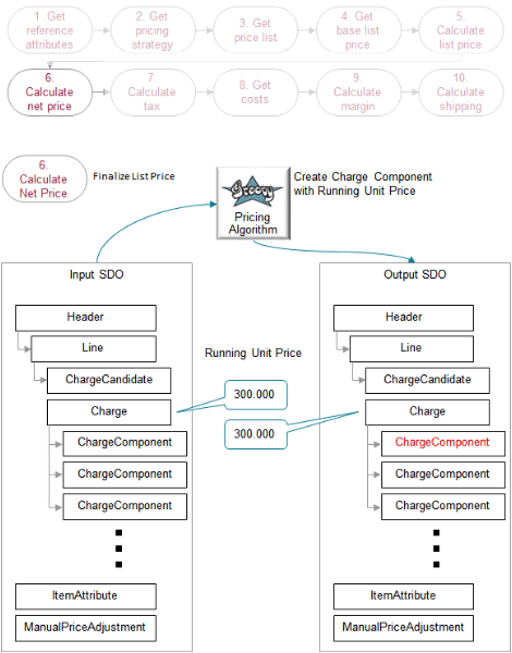

請求価格の取得
次に、請求価格を計算します。
請求書価格の計算
ノート
  • 実行単価での手数料コンポーネントの作成アルゴリズムを使用します。 詳細は、このトピックの前の「定価」のファイナライズの項を参照してください。
  • 料金が参照する通貨の端数処理ルールを作成すると、アルゴリズムはルールに従って端数処理します。
  • 入力SDOでの実行単価は300.000です。
  • 入力SDOでの実行単価も300.000です。 この例では丸めは行われません。

1. 端数処理ルールを取得します。
2. Round.
端数処理ルールに従って正価を端数処理します。 例のルールを100分の1に四捨五入するとします。
3. Calculate.
端数処理された値とアルゴリズムで端数処理されていない値の差を計算し、その差分を端数処理調整として格納します。
小数点以下第2位(100位)に端数処理するルールを作成するとします。 入力SDOに300.473が含まれている場合、端数処理された値は300.47になり、正価の調整は47セントになります。
