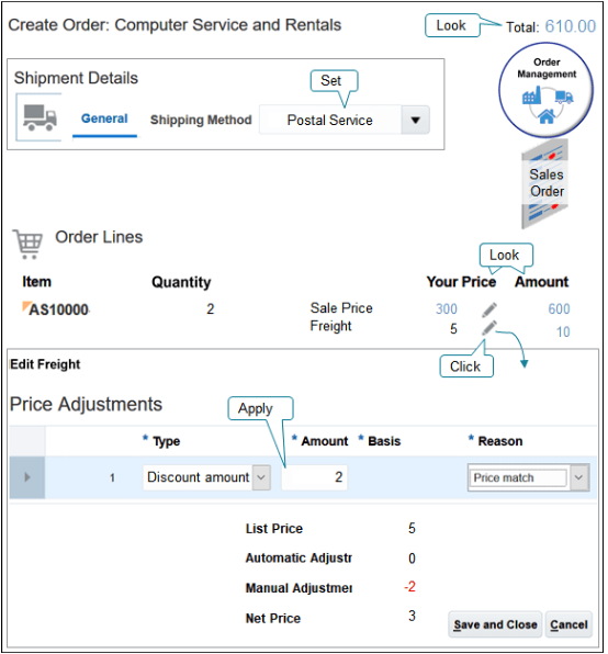

試す:
  1. Order Managementで販売オーダーをオープンします。
  2. 出荷詳細をクリックし、出荷方法を設定します。
  3. オーダー明細を確認します。
  4. オーダー明細には、それぞれ$5の運送費と、数量が2であるため10の金額列に拡張値が含まれていることに注意してください。
  5. オーダー合計が$610であることを確認します。
  6. 「Amount(金額)」列の値をクリックします。
  7. 「価格調整」ダイアログで、$2の金額割引を追加し、「事由」を「価格照合」に設定して作業内容を保存します。
    金額割引の追加
    ノート

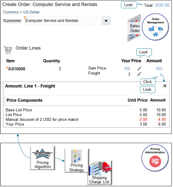

    • 現在、Freightの値は3です。
    • 金額列の拡張値が6になりました。
    • オーダー合計は$606です。

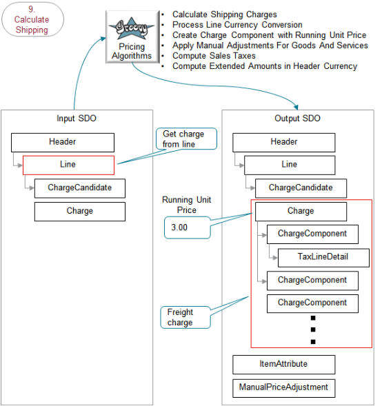

SDOは次のとおりです。
このセクションのSDO
ノート
  • 原価およびマージンの計算ステップの出力SDOは、入力SDOを提供します。
  • アルゴリズムでは、出力SDOの運送費に詳細が手数料コンポーネントに格納されます。 次のそれぞれに個別のコンポーネントを使用します。
    • 基準定価
    • 定価
    • 手動調整
    • 正味価格
    • 外税
    • 正価と税金
アルゴリズムの動作は次のとおりです。
アルゴリズムの実行内容
アルゴリズムの仕組み
1. 出荷手数料リストを取得します。
価格設定戦略が参照する出荷手数料リストを確認します。 品目に少なくとも1つの課金が含まれていることを確認してください。
各オーダー・ラインの配送料を計算します。
2. オーダー明細の通貨を換算します。
出荷手数料リストで販売オーダーで使用されている通貨が同じでない場合は、同じ通貨を使用するように変換します。
たとえば、販売オーダーでRMBが使用されているが、出荷手数料リストではUSDが使用されている場合は、出荷手数料リストでUSDをRMBに変換します。
3. 配送料の候補を作成します。
出荷手数料リストで指定する出荷手数料ごとに、個別の候補者を作成します。
定額配送料を適用するための価格設定が事前定義されていません。 事前定義された設定では、各品目に対して出荷手数料のみが適用されます。
4. 基準定価の手数料コンポーネントを作成します。
出荷手数料リストで指定されている基本定価に従って、オーダー明細の各出荷手数料の手数料コンポーネントを作成します。
5. 定価の手数料コンポーネントを作成します。
出荷手数料リストで指定されている定価に従って、オーダー明細の各出荷手数料の手数料コンポーネントを作成します。
6. 手動調整を適用します。
オーダー入力スペシャリストが販売オーダーの出荷手数料に手動調整を適用する場合、アルゴリズムは、調整を適用するために必要な手数料コンポーネントを作成および計算します。 これは、適用する調整ごとに実行されます。
7. 正価の手数料コンポーネントを作成します。
8. 税金の計算。
税率を手数料に適用します。
9. オーダー・ヘッダーの通貨金額を計算します。
オーダーの合計を計算します。 販売オーダーで指定されている通貨を使用します。
