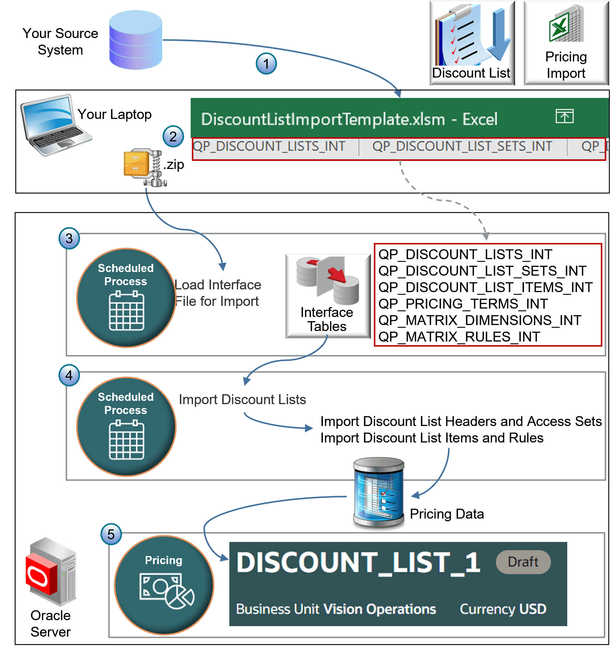

確立されたインポート・プロシージャの使用
インポート方法の概要を次に示します。
インポート方法のサマリー
DISCOUNT_LIST_1という名前の割引リストをインポートするとします。
  1. 割引リスト・データをソース・システムからDiscountListImportTemplate.xlsm Excelワークブックにコピーします。
  2. zipファイルを作成するには、DiscountListImportTemplate.xlsmの「CSVファイルの生成」をクリックします。
  3. インポート用のインタフェース・ファイルのロード・スケジュール済プロセスを実行します。 「インポート・プロセスのインタフェース・ファイルのロード」を参照してください。
    DiscountListImportTemplateの各ワークシートは、インタフェース表を表します。 たとえば、QP_DISCOUNT_LISTS_INTシートでは、OracleサーバーのQP_DISCOUNT_LISTS_INTインタフェース表で使用される構造と同じ構造が使用されます。 インポート用のインタフェース・ファイルのロード・プロセスでは、zipファイルからインタフェース表にデータがインポートされます。
  4. 「割引リストのインポート」スケジュール済プロセスを実行します。 この親プロセスは、2つの子スケジュール済プロセスを作成します。
    • 割引リスト・ヘッダーおよびアクセス・セットのインポート
    • 割引リスト品目およびルールのインポート
    インタフェース表からOracleデータベースに価格設定データをインポートします。
  5. 価格設定管理作業領域に移動し、インポートを確認します。
    作業領域には、Oracleデータベースからの価格設定データが表示されます。 DISCOUNT_LIST_1には、インポートした子オブジェクト(品目、価格設定条件、価格設定マトリックスなど)が含まれます。

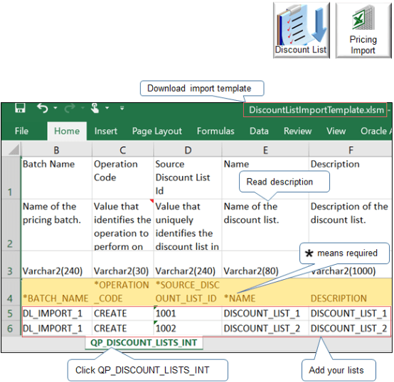

ノート
  • DiscountListImportTemplate.xlsmテンプレートを使用します。
  • QP_DISCOUNT_LISTS_INTワークシートを使用します。
  • 名前と説明を読み、追加する必要があるデータを明確にします。
  • 割引リストごとに1行追加します。
  • ワークシートにアスタリスク( *)が含まれている場合は、列に値を含める必要があります。 たとえば、インポートする各リストのBATCH_NAME列に値を含める必要があります。
  • 二重アスタリスク( **)は、一連の必須列を示します。 各セットに少なくとも1つの列の値を含める必要があります。 たとえば、テンプレートでは、シートQP_DISCOUNT_LISTS_INTのBUSINESS_UNIT_IDおよびBUSINESS_UNIT_NAMEに二重のアスタリスクを使用して、1つのセットを構成することを示します。 これらの列の少なくとも1つに値を含める必要があります。
  • 値を設定します:
    属性
    値
    バッチ名
    任意の英数字の値を入力します。 インポートでは、入力した値が、インポートするデータの一意の識別子として使用されます。
    このバッチ名は、割引リストのインポート・スケジュール済プロセスを実行するときに選択します。
    バッチは繰り返し再利用できます。

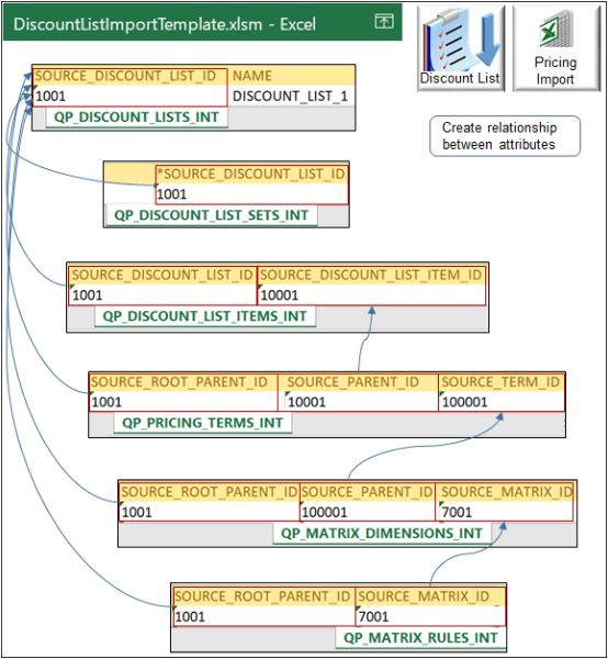

エンティティ間の関係の作成
識別子を使用して、親エンティティと各子エンティティ間の関係を作成します。
ノート
  • QP_DISCOUNT_LISTS_INTワークシートのSOURCE_DISCOUNT_LIST_IDは、他のすべてのエンティティのルート親です。 階層に親、子、孫などの複数のレベルが含まれている場合は、「ルート」という語を使用します。
  • 必要なシートは、QP_DISCOUNT_LISTS_INTのみです。 インポートするデータに応じて、他のシートを使用します。

エンティティ間の関係を作成します。
列の使用
子ワークシート内
参照列:至
親ワークシート内
SOURCE_ROOT_PARENT_ID
たとえば、 1001
QP_MATRIX_RULES_INT
SOURCE_MATRIX_ID
たとえば、 7001
QP_MATRIX_RULES_INT
SOURCE_MATRIX_ID
QP_MATRIX_DIMENSIONS_INT
たとえば、 1001
SOURCE_PARENT_ID
たとえば、 100001
SOURCE_TERM_ID
QP_PRICING_TERMS_INT
たとえば、 1001
SOURCE_PARENT_ID
たとえば、 10001
SOURCE_DISCOUNT_LIST_ITEM_ID
QP_DISCOUNT_LIST_ITEMS_INT
たとえば、 1001
たとえば、 1001
QP_DISCOUNT_LIST_SETS_INT
関係を作成するのは、必要な場合のみです。 たとえば:

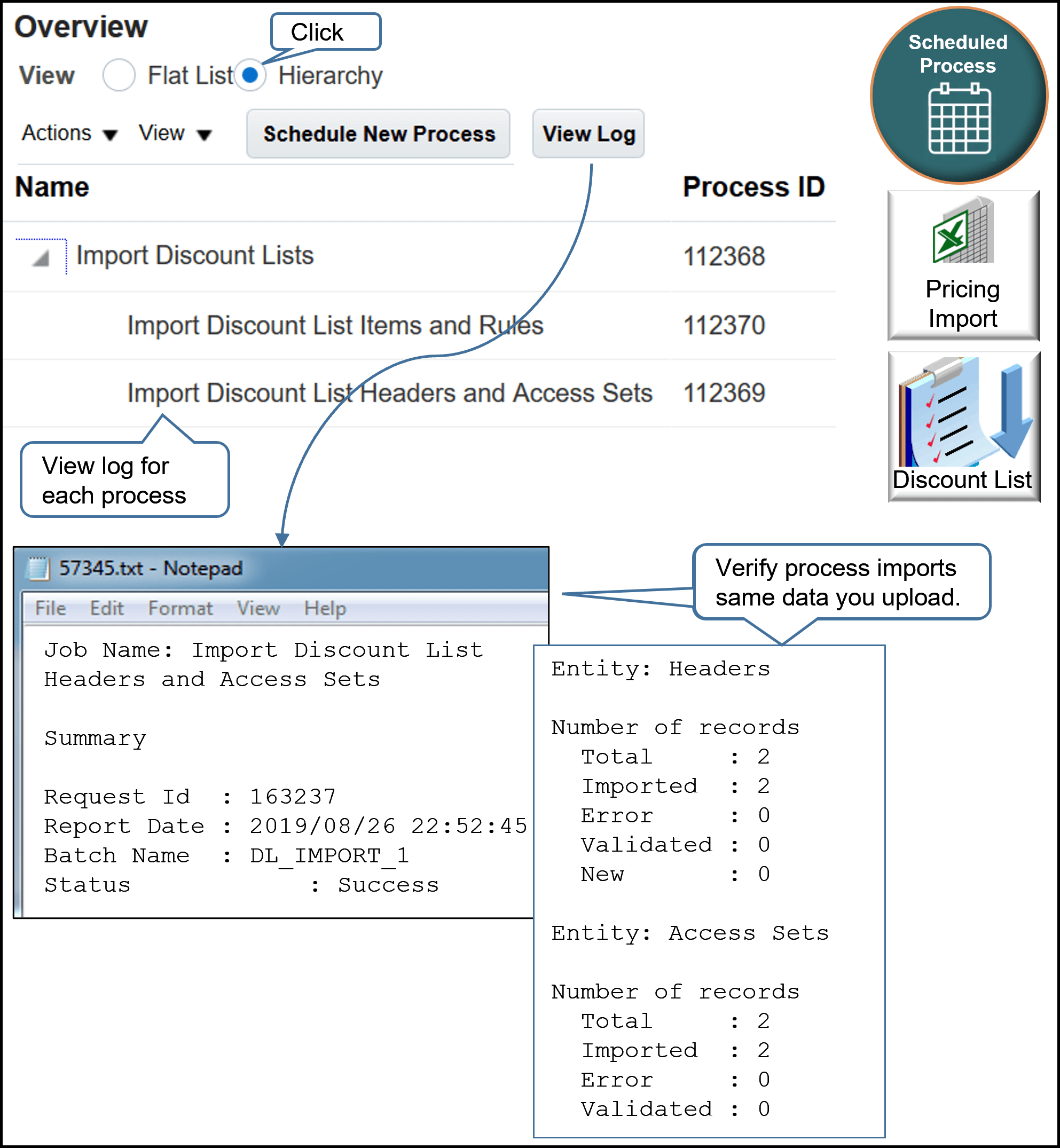

インポートの確認
スケジュール済プロセスが正常に終了したことの確認
ノート
  • スケジュール済プロセスを実行し、「ログの表示」をクリックしてログを調べて、インポートしたレコードを確認します。
  • 階層オプションを選択すると、親と子のビジュアル化に役立ちます。
  • 親の割引リストのインポート・プロセスおよび各子プロセスのログを確認します。
  • スケジュール済プロセスが正常に終了したことを確認します。
    たとえば、10個の割引リストを含む1つのバッチをインポートし、これらの10個のリストに1,000個のアイテムと1,000個の価格設定条件が含まれる場合、親のログには次のような値が含まれている必要があります。
    エンティティ
    値
    ヘッダー
    合計 10
    インポート済10
    品目
    合計 1000
    インポート済1000
    用語
    合計 1000
    インポート済1000
  • プロセスは、UTCタイム・ゾーンを持つデータをサーバーからスタンプします。 タイム・ゾーンは変更できません。
  • このプロセスでは、翻訳に英語が使用されます。 複数の言語は使用できません。
  • ログには、NO-OP操作を含むレコードも含め、インポートするレコードの合計数が含まれます。
  • スケジュール済プロセスのステータスが「エラー」の場合:
    • ステータス列の「エラー」をクリックします。
    • ログおよび出力領域のアタッチメントの横にある「リンク」(ESS_O_112369など)をクリックし、ログを確認します。 「その他」をクリックして、ログおよび詳細な手順を含むテキスト・ファイルを確認します。
    • 親および各子スケジュール済プロセスのログを確認します。 通常、子プロセスのログには、より役立つ詳細が含まれています。

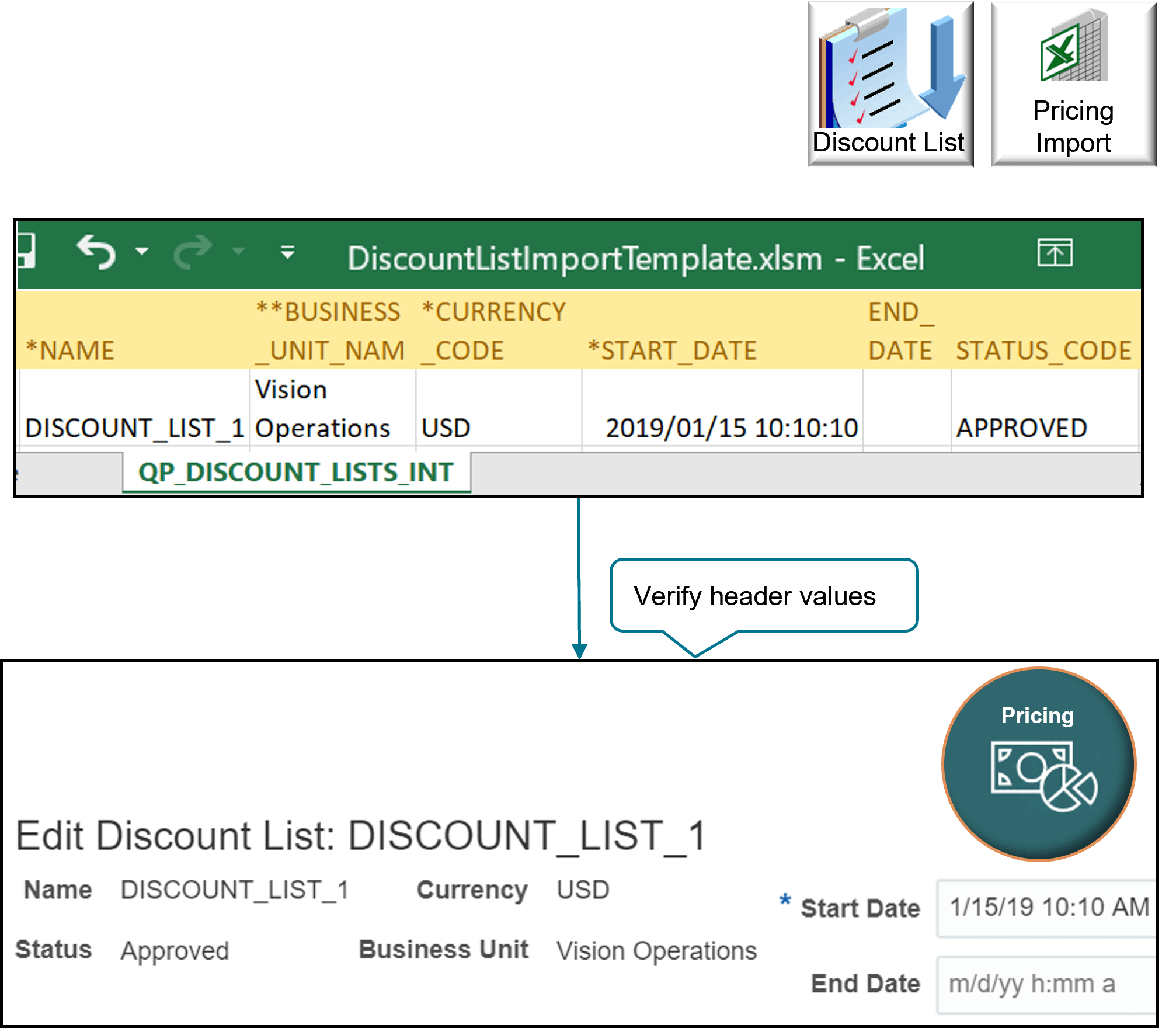

ヘッダー値の検証
ヘッダー値が正常にインポートされたことを確認します。
ヘッダー値を正常にインポートしたことを確認します。
インポートを完了してから、価格設定管理作業領域に移動し、インポートによって名前、ステータス、通貨、ビジネス・ユニット、開始日などの割引リストおよびヘッダー値がQP_DISCOUNT_LISTS_INTワークシートからインポートされたことを確認します。

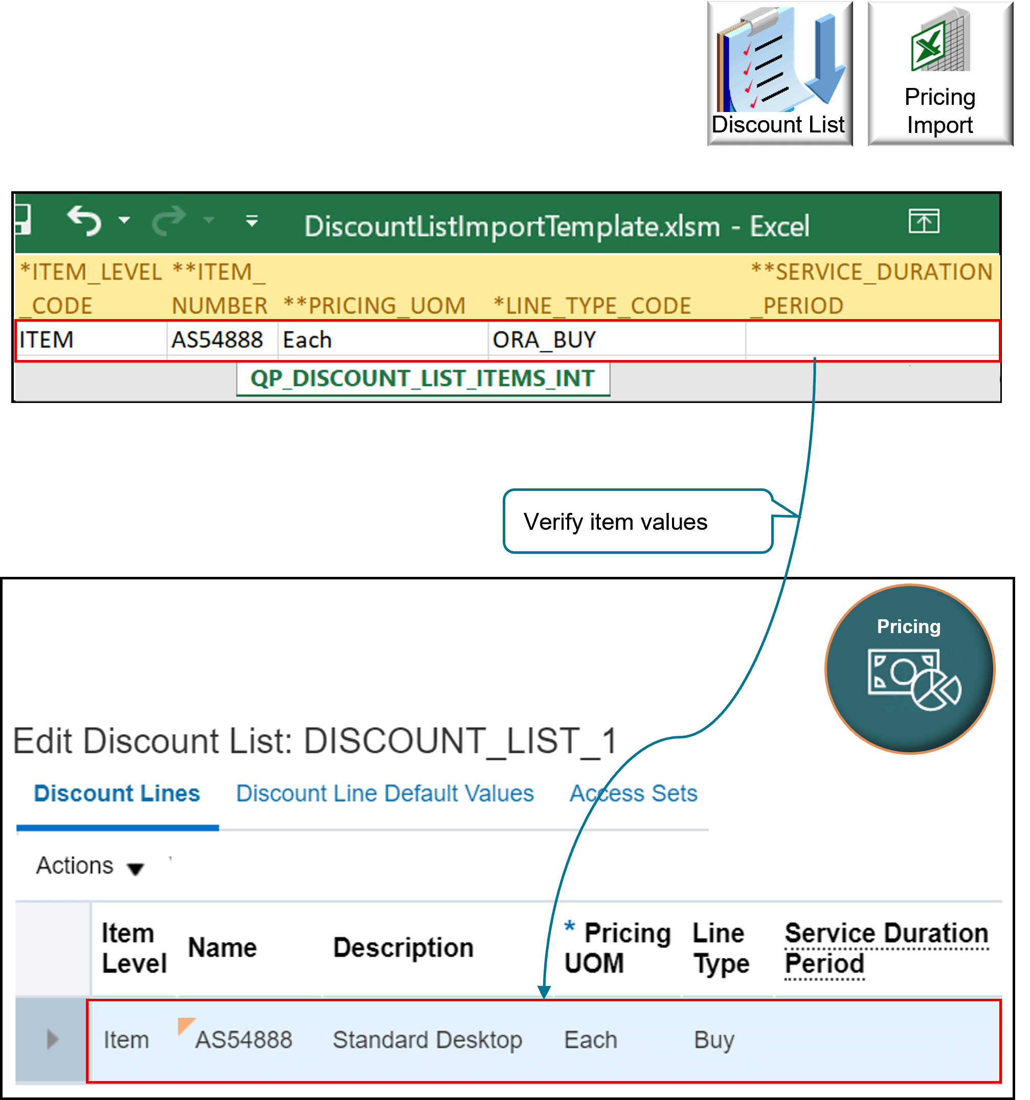

品目を検証
割引明細領域で品目を検索します。
ノート
  • 割引明細領域で品目を検索します。
  • QP_DISCOUNT_LIST_ITEMS_INTワークシートからインポートされた値(品目レベル、名前、価格設定単位、明細タイプなど)がインポートされたことを確認します。
  • 一部の値はインポートされず、かわりに説明などの製品管理から取得されます。
  • 複数の品目をインポートする場合は、各品目を検索して確認します。

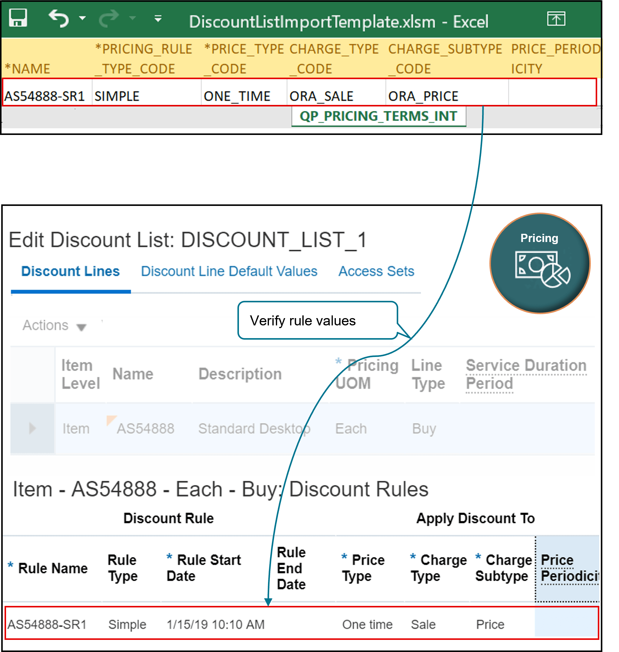

ルールの検証
割引ルール領域でインポートするルールを確認します。
ノート
  • 割引ルール領域でインポートするルールを確認します。
  • QP_PRICING_TERMS_INTワークシートからインポートされた値(ルール名、ルール・タイプ、ルール開始日、価格タイプなど)がインポートされたことを確認します。
  • 複数のルールをインポートする場合は、各ルールを確認します。

2020/01/15 10:10:10
置換
DL_IMPORT_2
UPDATE
1001
DISCOUNT_LIST_1
DISCOUNT_LIST_1
204
Vision Operations
USD
2014/01/15 10:10:10
2020/01/15 10:10:10
APPROVED
ノート
  • ビジネス・ユニットなど、更新できない属性があります。
  • 通貨を更新できるのは、割引リストに価格設定条件が含まれていない場合のみです。
  • ステータス・コードは進行中から承認済に更新できますが、承認済から進行中には更新できません。
更新可能な属性
ワークシート
更新可能な属性
ステータス・コード
通貨
開始日
終了日
付加フレックスフィールド
付加フレックスフィールド
価格タイプ
チャージ・タイプ
手数料サブタイプ
価格周期
価格周期コード
修正基準
調整基準ID
調整タイプ
調整額
開始日
終了日
付加フレックスフィールド
QP_MATRIX_RULES_INT
値文字列1から10
開始日
終了日
