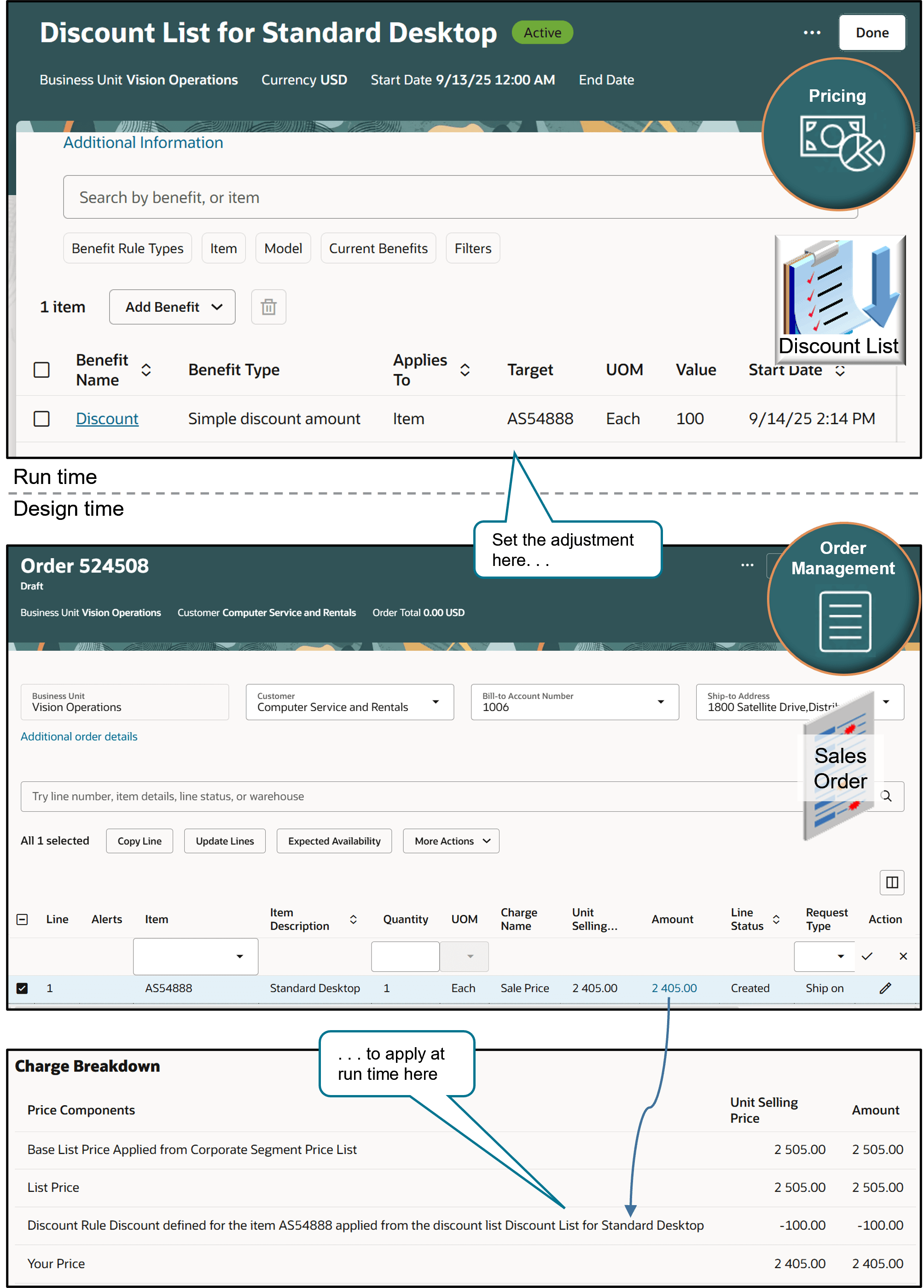

割引リストの作成
  1. ホーム> Order Management >価格設定管理>割引リストの順に移動します。
  2. 新しい割引リストを作成します。
    属性
    値
    名前
    標準デスクトップの割引リスト
    ビジネス・ユニット
    Vision Operations
    通貨
    USD
    開始日
    現在の日付より前の任意の時間。
    終了日
    空のままにします。
割引リストおよび戦略へのアイテムの追加
  1. 「ベネフィットの追加」→「単純ルール」をクリックし、値を設定します:
    属性
    値
    名前
    割引
    福利厚生タイプ
    単純割引額
    値
    100
    価格タイプ 単発
    適用対象
    項目
    項目 AS54888
    スタンドアロン・アイテム 選択済
  2. 「追加情報」→「アクセス・セット」をクリックし、次のセットを追加します。
    属性
    値
    セット・コード
    販売組織のビジネス・ユニットです。 この例では、Vision Operationsに設定します。 共通セットを使用することもできます。
  3. 「アクティブ化」をクリックします。

設定のテスト
- 別のブラウザ・アプリケーションを開き、受注の管理に必要な権限でOracle Applicationsにサインインします。
  1. 「Order Management(受注管理)」作業領域に移動し、受注を作成します。
    属性
    値
    顧客
    Computer Service and Rentals
    ビジネス・ユニット
    Vision Operations
    オーダー・タイプ
    標準オーダー
    請求先アカウント
    1006
  2. オーダー行で、AS54888を検索します。
  3. 結果が表示されるまで待機し、販売価格をクリックします。
  4. 課金ブレークダウンに新しい$100割引が含まれていることを確認します。
    Discount Rule Discount defined for the item AS54888 applied from the discount list Discount List for Standard Desktop
