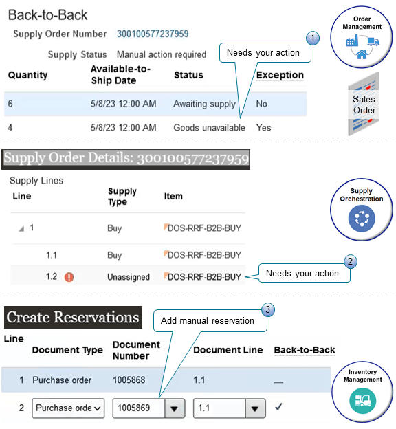

仕組みの概要を次に示します。
仕組みの概要を次に示します。
次のことが可能です。
  1. Order Management作業領域でオーダー明細を調べ、需要を履行するのに十分な数量がないことを確認します。
  2. 供給オーダー番号をクリックし、サプライ・チェーン・オーケストレーションで供給オーダー詳細を調査して、処理が必要な供給を確認します。
  3. Inventory Management(在庫管理)作業領域を使用して、予約を手動で作成します。 その後、供給オーケストレーション作業領域を使用して、その手動予約を表示できます。

    つまり、オーダー明細の需要を履行するのに十分な供給がないため、手動処理を実行する必要があります。
  6. 「供給明細情報」セクションの値に注意してください。 数量6が使用可能で供給待ちですが、数量4は使用できません:
    数量 出荷可能日 ステータス 例外
    6 5/8/23 12:00 AM 供給待機中 いいえ
    4 5/8/23 12:00 AM 商品使用不可 はい
  7. 供給オーダー番号属性で「リンク」をクリックし、供給オーケストレーション作業領域の「供給オーダー詳細」ページが表示されるようになったことを確認します。
  8. 「Supply Lines(供給明細)」領域の値を確認します。
    明細 供給タイプ 品目 要求数量 履行数量 ステータス
    1 購買 AS54888デスクトップ・コンピュータ 10 - 処理中
    1.1 購買 AS54888デスクトップ・コンピュータ 6 - 領収書待ち
    1.2 未割当 AS54888デスクトップ・コンピュータ 4 0 未開始
    ノート
    • 1.1行は、受入待ちの供給を追跡します。
    • 1.2行はまだ割り当てられていません。 これは、サプライ・チェーン・オーケストレーションの外部にある別の供給ソースへの手動予約の作成など、手動処理が必要な明細です。 サプライ・チェーン・オーケストレーションではこの供給は追跡されませんが、サプライ・チェーン・オーケストレーション作業領域を使用して手動予約をモニターできます。

  7. 予約およびピックの管理ページに戻ります。 詳細セクションの予約タブで、販売オーダーに2つの予約(サプライ・チェーン・オーケストレーションが自動的に作成された予約と手動で作成した予約)があることを確認します。
    明細 文書タイプ 文書番号 バック・トゥ・バック 予約済数量
    1 購買オーダー 1005868 チェック・マークは含まれません。 4
    2 購買オーダー 1005869 チェック・マークが含まれます。 6
    また、明細1の手動予約のバック・トゥ・バック属性にチェック・マークが含まれていないことに注意してください。
