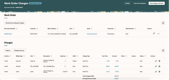

「作業オーダー手数料検索」ページを使用して、「作業オーダー手数料詳細」ページにアクセスできます。 ここでは、手数料を転記する前に編集できます。
「作業オーダー手数料検索」ページから作業オーダー手数料詳細ページを開くには:
  1. 「手数料の管理」アイコンをクリックします。 これにより、「作業オーダー手数料」詳細ページが開きます。
    作業オーダー手数料詳細ページ
