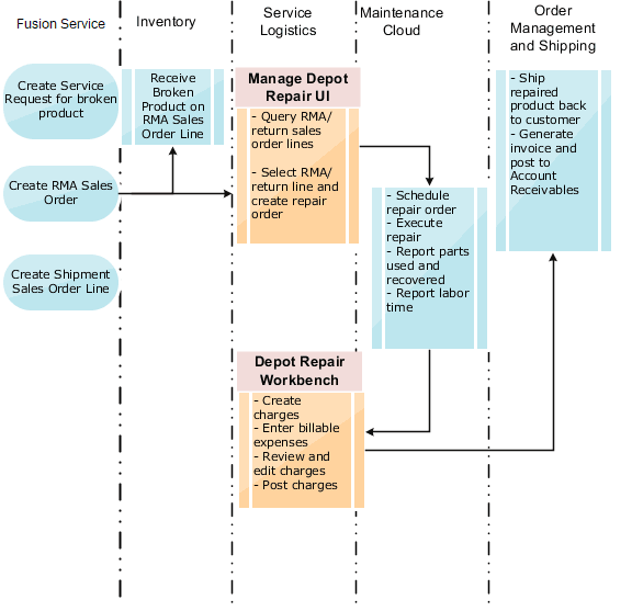

次の図を参照して、デポ修理ソリューションが既存のFusion Service、SCM Cloudおよびサービス・ロジスティクス機能を利用して、サービス・リクエストからの修理および返品プロセス全体と、修理実行から出荷および請求までの返品承認(RMA)作成を管理する方法を理解してください。

デポ修理プロセスの概要
  • Fusion Serviceでは、顧客は顧客サービスおよびサポート組織を介して製品の問題を報告します。 サポート・エンジニアは、破損した部品に対するサービス・リクエストを作成し、顧客の保証またはサービス契約を確認します。 次に、サポート・エンジニアが問題を診断し、デポ修理が必要な場合は、RMA販売オーダーを作成し、RMA番号を顧客に送信します。 同時に、サポート・エンジニアは対応する出荷オーダー明細も作成します。
    修理RMAは、Order Managementから取得したり、電子インタフェースで作成することもできます。 RMAがOrder Managementで作成されている場合、作成されるRMAのオーダー明細タイプは、「返品」タイプのサービス・ロジスティクス・サービス・アクティビティ・コードに関連付けられ、デポ修理ロジスティクス・ビジネス・プロセスに関連付けられる必要があります。
  • 返品明細および出荷明細は処理にリンクされているため、壊れた製品または部品が受け入れられ、修理または交換が出荷されると、導入ベースおよびサブスクリプション契約が更新されます。 修理済部品の出荷オーダー明細が作成されると、ソース組織はRMAの搬送先組織からデフォルト設定されます。 部品は、部品サプライ・チェーンからではなく、修理センター出荷ドックから供給されます。 出荷品目は、RMA品目からデフォルト設定されます。 出荷サービス・アクティビティ・コードは、デポ修理ロジスティクス・ビジネス・プロセスで設定された最初の出荷SACにデフォルト設定されます。
  • デポ修理マネージャは、デポ修理在庫組織内のすべてのRMAを問い合せます。 故障した部品を在庫で受け取り、修理作業を開始するようにスケジュールすると、デポ修理マネージャは適切な作業定義を使用して修理作業指示を作成します。
  • 次に、デポ修理マネージャが作業指示を修理技術者に割り当てます。
  • デポ修理技術者は作業手配リストから作業を取得します。
  • デポ修理技術者は、「Maintenance Management」ページを使用して部品を修理し、その報告を記録します。 技術者は、作業に費やされた時間と、使用または回復したスペア部品を記録します。 「リソース・アクティビティ」は必須フィールドではありませんが、「デポ修理」ページでチャージを作成するためのリソース・アクティビティを定義する必要があります。
  • 「デポ修理」マネージャは、選択したRMA明細の「デポ修理」ページの「手数料の作成」ボタンをクリックし、保守作業オーダーの報告および請求レコードを作成します。 労務、部品および経費の報告が「デポ修理」ページに表示されるようになりました。
  • デポ修理マネージャは、必要に応じてこれらの料金を編集および調整できます。 その後、デポ修理マネージャがこれらの手数料を転記して、請求のみの販売オーダー明細を作成します。
  • 出荷オーダー詳細は、Order Managementで修理部品を顧客に出荷し、販売請求書を生成するために使用されます。
