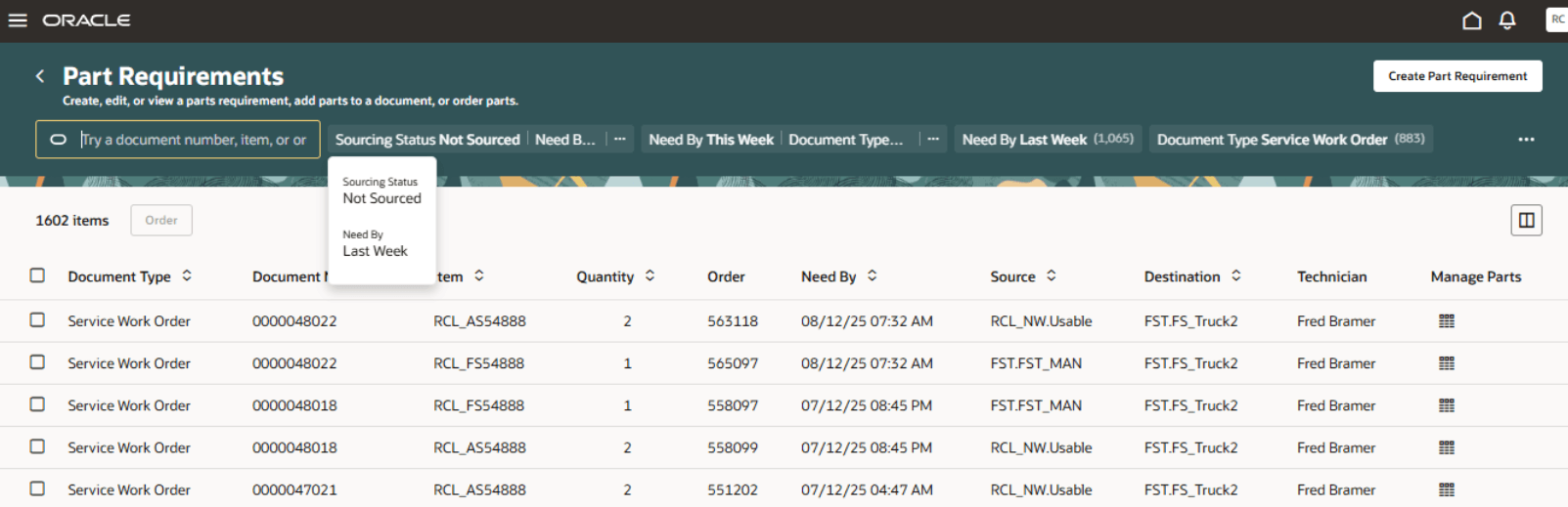

「部品要件」検索ページには、次のものが含まれます:
  • 検索バー
  • フィルタ・チップの提案バー
  • 虫眼鏡アイコン
  • 部品所要量結果表
これらを次の表で説明します:

検索バーが開き、フィルタ・チップが表示され、検索のニーズに応じて追加または削除できます。 選択可能なフィルタ・チップは次のとおりです:
  • 希望入手(LOV)
  • 文書タイプ(LOV)
  • ソーシング・ステータス(LOV)
  • 出荷先所在地タイプ(LOV)
  • 作業オーダー・エリア(LOV)
ノート:検索では、複数のフィルタ・チップを1つの結合検索として表示できます。 1つ以上のフィルターを適用し、検索バーから数秒間クリックアウトして、テーブル内のレコードを選択すると、選択した基準が最近の検索フィルターとして保存されます。 たとえば、「ソース・ステータス」および「希望入手日」フィルタ・チップを使用して検索する場合、この基準は新しいフィルタ・チップに結合されます。
デフォルトでは、検索ページには、「希望入手日」が「今週」に設定された部品要件がリストされます。

フィルタ・チップの提案バー
フィルタ・チップが検索バーに表示され、結果セットをフィルタするための提案が提供されます。 たとえば、部品要件の文書タイプのフィルタ提案が表示される場合があります。 このフィルタ・チップを選択すると、結果をフィルタできます。
提案バーでいずれかのフィルタ・チップを選択すると、検索バーに追加され、結果表がフィルタされます。
虫眼鏡アイコン
虫眼鏡アイコンを使用すると、事前定義済のフィルタ・チップとその関連値に基づいて結果をフィルタできます。 具体的には、虫眼鏡は、事前選択された値を持つフィルタ・チップを示します。 次に例を示します。
  • 希望入手日: 前年
  • 文書タイプ: サービス・リクエスト
  • ソーシング・ステータス: ソースなし
  • 出荷先住所タイプ: 顧客
部品所要量結果表
「部品要件」結果表には、検索基準およびフィルタに基づいた部品要件がリストされます。 列ヘッダーの横にある矢印を選択して結果をソートすることもできます。 最初にページを開いたとき、部品要件は文書タイプでソートされます。
選択した部品明細の「オーダー」ボタンを選択して、部品の転送オーダーまたは予約を作成できます。
ノート: 部品明細がサービス・リクエストであるか、転送オーダーまたは予約がすでに存在するサービス作業オーダーである場合、オーダーボタンは無効です。
