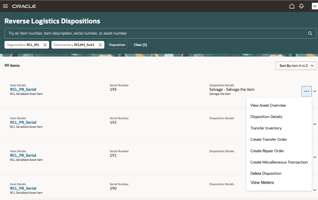

「リバース・ロジスティクス処分」検索ページを使用して、処分する部品を検索できます。
リバース・ロジスティクス処理ページ
「リバース・ロジスティクスの処分」ページには、選択した組織および在庫事業所のすべての在庫事業所の在庫品目がリストされます。
「リバース・ロジスティクス処理」ページには、次のものが含まれます。
  • 検索バー
  • フィルタチップ提案バー
  • 虫眼鏡アイコン
  • リバース・ロジスティクス処分結果表

検索バー
検索バーが開き、フィルタ・チップが表示され、検索のニーズに応じて追加または削除できます。 選択可能なフィルタ・チップは次のとおりです:
  • 組織(LOV)
  • 保管場所(LOV)
  • 処分コード(LOV)
フリー・テキストを入力することもできます。このテキストでは、次の見積属性を検索できます:
  • 品目番号
  • 品目摘要
  • シリアル番号
  • 資産番号
アプリケーションはオートコンプリートおよびファジー・ロジックをサポートしているため、検索語を部分的に入力できます。
フィルタ・チップの提案バー
  • 組織
  • 保管場所
  • 処分
  • 推奨処分
    ノート:
    「推奨処分」フィルタ・チップで検索して、「処分詳細」列の各明細品目の処分処理をレビューおよび実行します。
提案バーでいずれかのフィルタ・チップを選択すると、検索バーに追加され、結果表がフィルタされます。
入力フィールドに「品目番号、品目摘要、シリアル番号または資産番号を試す」と入力して、値を直接検索できます。 たとえば、次のリバース・ロジスティクス処理属性を検索するフリー・テキストを入力します。

リバース・ロジスティクス処分結果表
「リバース・ロジスティクス処分」結果表には、検索基準およびフィルタに基づいた品目がリストされます。
検索結果から、各アイテムに対して次のアクションを実行できます。
  • 資産概要の表示: 「保守資産概要」ページを開きます。
  • 処分詳細: 「新規処分詳細」ページを開きます。
  • 在庫転送: 在庫トランザクションを実行するためのサイド・ドロワーを開きます。
  • 転送オーダーの作成: 転送オーダーを作成するためのサイド・ドロワーを開きます。
  • 修理オーダーの作成: 修理オーダーを作成するためのサイド・ドロワーを開き、作業オーダー摘要を取得できます。
  • Create Miscellaneous Transaction(その他トランザクションの作成): サイド・ドロワーを開き、トランザクションを作成します。
  • 処分の削除: 在庫または修理オーダーのトランザクションが実行される前に、返品品目の処分レコードを削除します。
  • メーターの表示: メーターを表示し、その完全な検針および使用履歴を確認して、メーター検針を取得できるサイド・ドロワーを開きます。
在庫の移動時やその他トランザクションの作成時など、そのアイテムに対して在庫トランザクションが実行されると、アイテムの処分レコードは終了して「検索」ページから削除されます。 ただし、同じアイテムに対して複数のワーク・オーダーを作成できるため、保守ワーク・オーダーが作成されてもレコードはオープンのままになります。 アイテムは、有効な在庫保管場所から移動すると、「リバース・ロジスティクス処分」ページからも消去されます。
