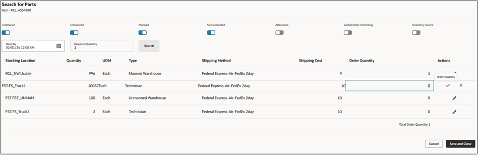

部品の検索
スイッチは、実行する検索を制御します。 すべてのソーシング・オプションはフィールド・サービス(サービス作業オーダーまたはサード・パーティ作業オーダー)に使用でき、カスタマ・サポート(サービス・リクエストおよびサード・パーティのサービス・リクエスト)では有人在庫事業所およびGOP検索のみがサポートされます。
ソースの在庫保管場所または虫眼鏡アイコンを選択して、「部品検索」ページにアクセスすることもできます。

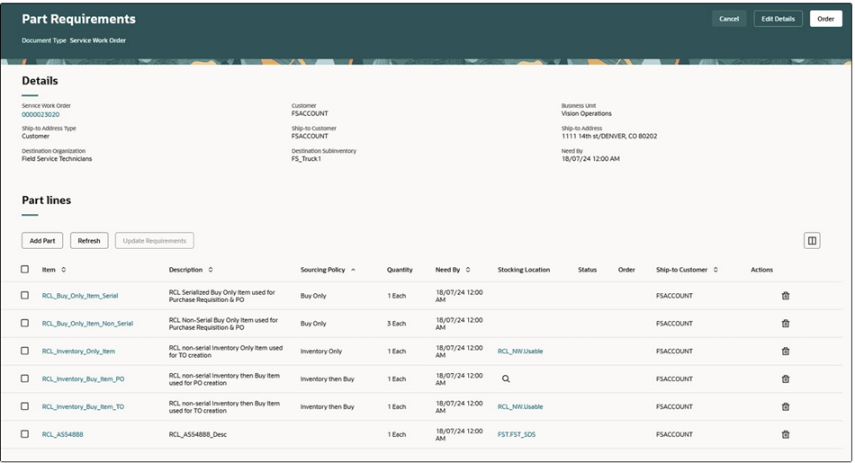

部品要件拡大鏡アイコン
  • 「部品検索」ページでは、「移動時間」ページで定義した最も低い出荷原価から最も高い出荷原価の順にソーシング・オプションがソートされます。 部品検索ページには、希望入手日と一致する出荷方法のみがリストされます。 「予定到着」は、現在の日時と出荷方法の移動時間です。
  • 「希望入手日時」を変更して、日付を満たす部品が見つからない場合に部品検索を拡張できます。
  • 行またはソースを選択し、「保存してクローズ」を選択して選択内容を保存します。 これにより、部品所要量がソース在庫事業所、出荷方法および到着日で更新されます。

「部品の追加」ページから部品所要量を作成しているときに、部品検索プログラムで必要な数量が1箇所で見つからない場合は、「部品検索」ページが開きます。 これにより、複数の在庫事業所から部品を検索してオーダーできます。 この場合、必要な数量がページのヘッダー・リージョンに表示され、受注数量が検索結果表に表示されます。 オーダー数量は、出荷原価が最も低いロケーションの部品を使用して必要な数量からデフォルト設定され、オーダー数量の合計が必須数量と等しくなります。 2つの在庫事業所の配送料が同じ場合、Service Logisticsは最も多くの部品があるロケーションを使用します。 プリファレンスに基づいて結果の数量を変更することもできます。
