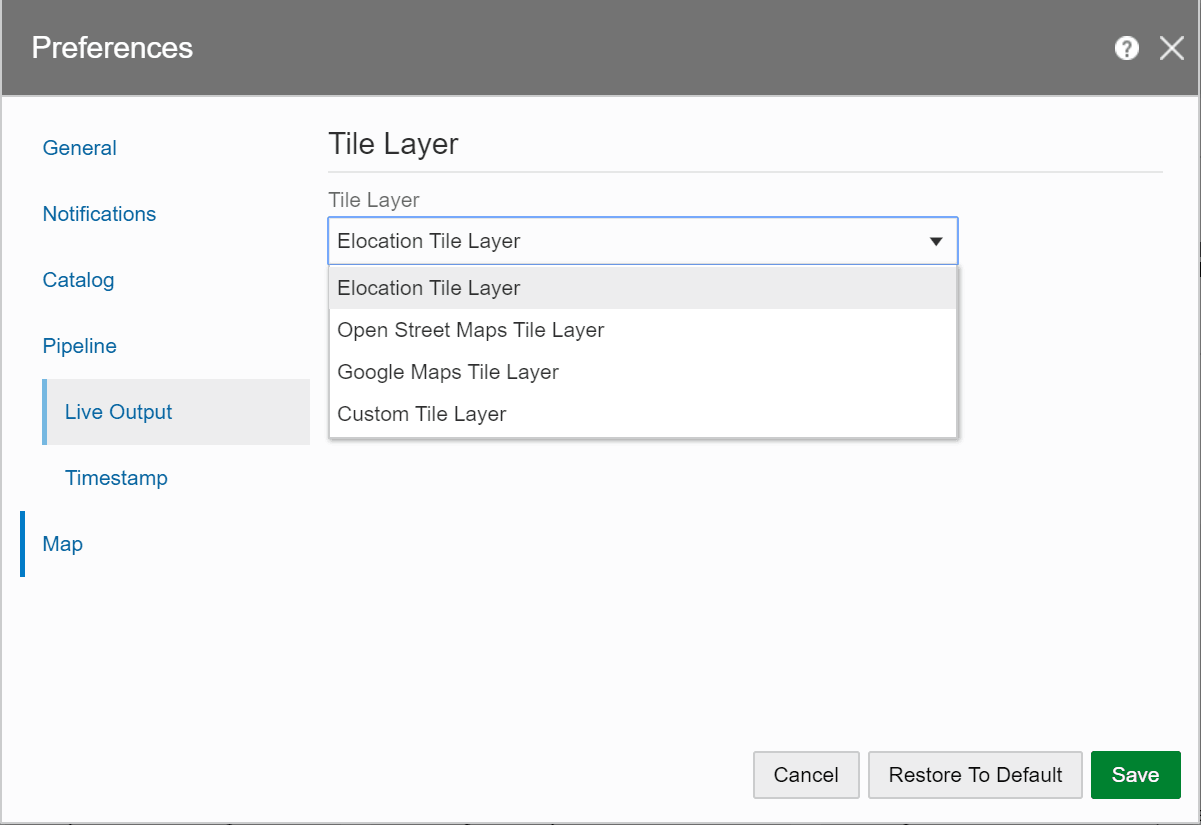

6.1.1.1 Elocationタイル・レイヤー
Elocationタイル・レイヤーは、Oracleタイル・レイヤーです。
Elocationタイル・レイヤーを適用するには:
  1. 画面の右上隅のユーザー名をクリックします。
  2. 「プリファレンス」をクリックします。「プリファレンス」ページが開きます。
  3. 「マップ」をクリックします。
  4. 「タイル・レイヤー」で、ドロップダウン・リストからElocationタイル・レイヤー・オプションを選択します。
    elocationtilelayeroptions.pngの説明が続きます
    図elocationtilelayeroptions.pngの説明
  5. 「保存」をクリックします。マップは次のようになります。
    tilelayer_4.pngの説明が続きます
    図tilelayer_4.pngの説明

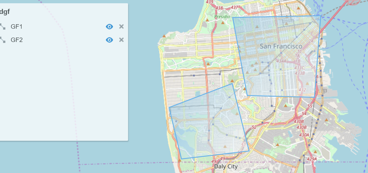

6.1.1.2 Open Street Mapsタイル・レイヤー
Open Street Mapsタイル・レイヤーは、無料のマップです。
Open Street Mapsタイル・レイヤーを適用するには:
  3. 「マップ」をクリックします。
  4. 「タイル・レイヤー」で、ドロップダウン・リストからOpen Street Mapsタイル・レイヤーオプションを選択します。
    tilelayer_1.pngの説明が続きます
    図tilelayer_1.pngの説明
    tilelayer_2.pngの説明が続きます
    図tilelayer_2.pngの説明

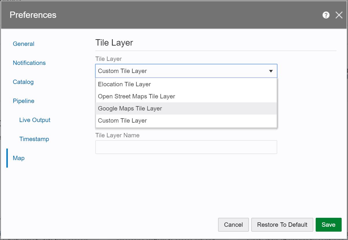

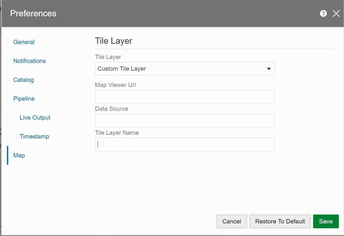

6.1.1.4 カスタム・タイル・レイヤー
Oracle Mapsは、デフォルトで、ズーム・レベルが制限されているElocationタイル・レイヤーをサポートしています。Stream AnalyticsOracle Stream Analyticsでは、レストランや空港などの限られたスペースの詳細で高度なズーム・ビューが必要になる特定のケースで、タイル・レイヤーのズーム・レベルをカスタマイズできるようになりました。
カスタム・タイル・レイヤーを適用するには:
  3. 「マップ」をクリックします。
  4. 「タイル・レイヤー」で、ドロップダウン・リストからカスタム・タイル・レイヤー・オプションを選択します。
    カスタム・タイル・レイヤー
  5. 次のフィールドに詳細を入力します:
    • マップ・ビューアURL — http://yourmapviewer => Oracleマップ・ビューアを実行している別のアドレス
    • データ・ソース — スタイルを定義するデータベースへの接続。OSAデータ・ソースまたはmapbuilderを介してマップを定義できるカスタム・データ・ソースである必要があります。
    • タイル・レイヤー名 — 定義されたタイル・レイヤーの名前
  6. 「保存」をクリックします。マップは次のようになります。
    カスタム・タイル・レイヤー・マップ・ビュー

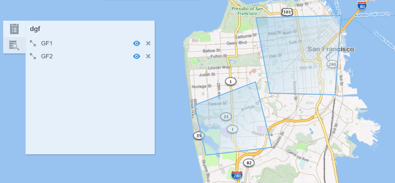

6.1.2 マップ・エディタを使用したジオフェンスの管理
手動ジオ・フェンスは、組込みマップ・エディタを使用して作成、編集および更新できます。ポリゴンのジオ・フェンスのみが許可されます。
6.1.2.1 ジオ・フェンスの作成
手動ジオ・フェンスを作成するには:
  1. 「カタログ」ページで、「新規アイテムの作成」をクリックし、ドロップダウン・リストから「ジオ・フェンス」を選択します。
  2. 「タイプ・プロパティ」画面で、次の詳細を入力します:
    • 名前
    • 説明
    • タグ
    • ジオ・フェンス・タイプ: ドロップダウン・リストから「手動作成ジオ・フェンス」を選択します。
  3. 「保存」をクリックします。

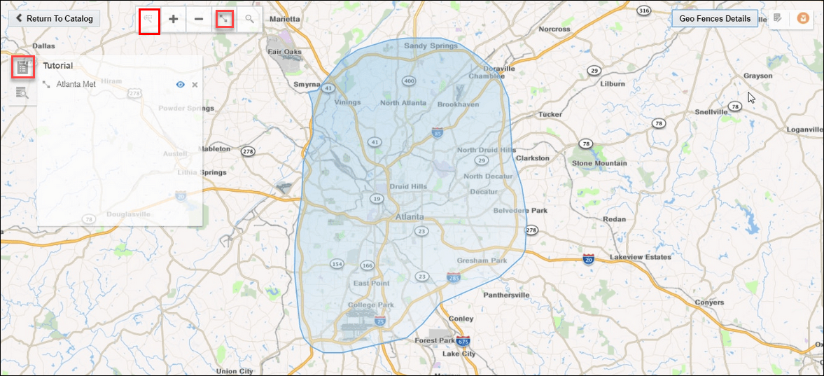

    ジオ・フェンス・エディタで:
    • ジオ・フェンスを作成できます。
    • ズーム・アイコンを使用してマップをナビゲートします
    • 「マーキー・ズーム」ツールを使用して、マップ上の特定の領域をズームします。マーキー・ズームを使用して領域をマークすると、マップ内のその領域がズームされます。
    • ポリゴン・ツールを使用して、ジオ・フェンスを作成する地域を囲む領域をマークします。
      create_geo_fence.pngの説明が続きます
      図create_geo_fence.pngの説明
    • ジオフェンスに対する変更を保存します。

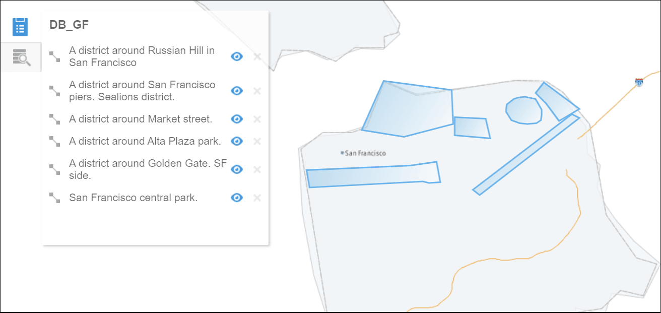

6.1.3 データベースからのジオフェンスのインポート
データベースからジオ・フェンスをインポートするには:
    • 名前
    • 説明
    • タグ
    • ジオ・フェンス・タイプ: ドロップダウン・リストから「データベースからのジオ・フェンス」を選択します。
  3. 「次」をクリックします。
  4. 「ジオ・フェンス詳細」画面で、「接続」を選択します。
  5. 「次」をクリックします。
  6. 「形状」画面で、ドロップダウン・リストからデータベース表を選択します。ドロップダウン・リストで使用できるのは、SDO Geometryタイプのフィールドを含むデータベース表のみです。
    この画面でキー・フィールドを定義または変更することもできます。
  7. 「保存」をクリックします。
選択したデータベースに含まれるすべてのジオ・フェンスを表示できます。
ノート:
データベース・ベース・ジオ・フェンスは編集または更新できません。
