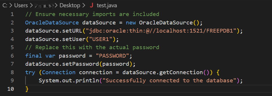

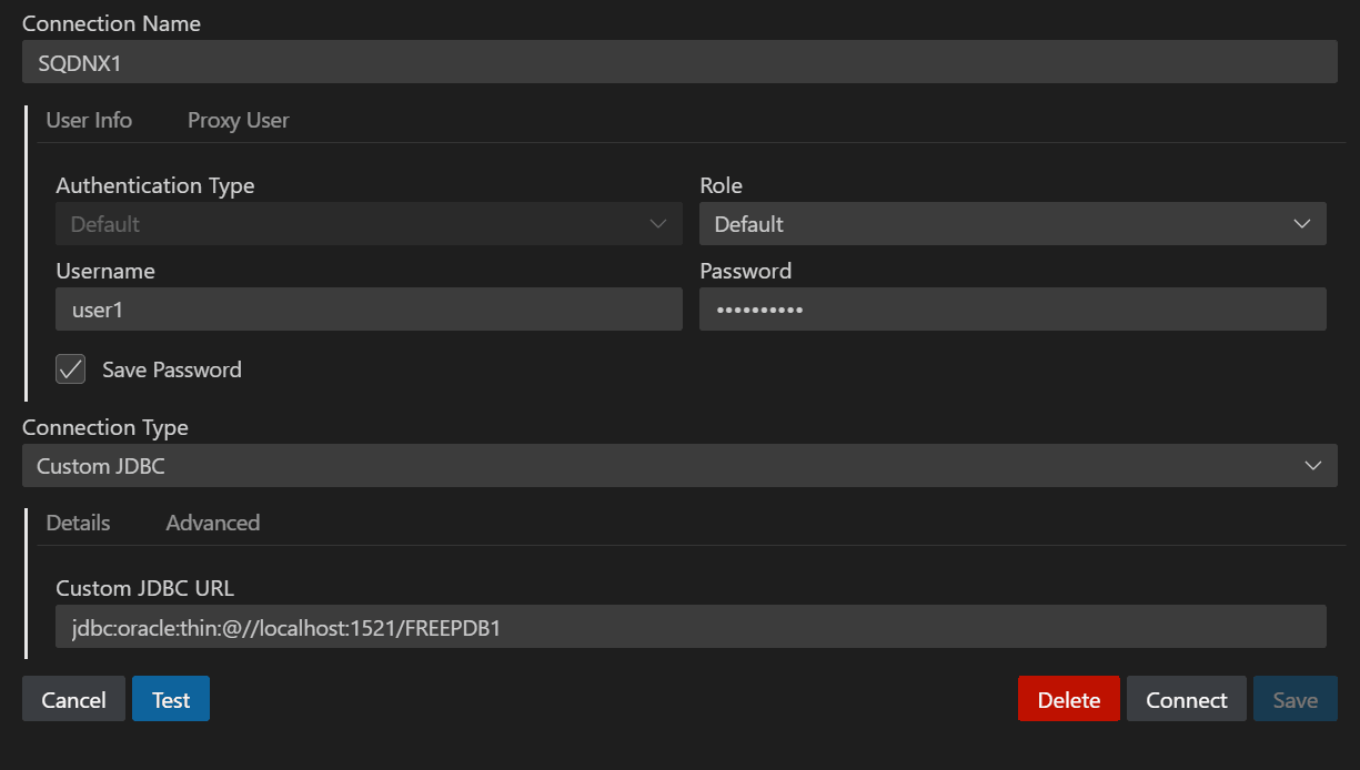

次の例は、特定の接続タイプ構成、およびドラッグ・アンド・ドロップ機能を使用した後、それらに対して自動生成されるJDBCコードおよび接続文字列を示しています。次に、詳細プロパティが指定されていないカスタムJDBC接続タイプを示します。
コード生成オプションがJDBCに設定されている場合は、選択した接続タイプ(カスタムJDBCなど)に対して、対応するJDBC接続コードが自動的に生成されます。このコードには、接続構成で指定されたすべての関連詳細が含まれているので、データベースへの接続プロセスを合理化できます。
code_generation_output.pngの説明が続きます
図code_generation_output.pngの説明
選択したコード生成オプションが「接続文字列」の場合は、接続文字列のみが表示されます。

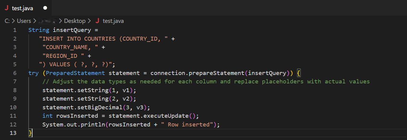

例3-1 表にデータを挿入するためのJavaコードの生成
すべての列を選択してCOUNTRIES表をドラッグ・アンド・ドロップし、INSERT文オプションを選択すると、次のコードが生成されます:
code_generation_insert.pngの説明が続きます
図code_generation_insert.pngの説明
このJavaコード・スニペットは、安全で効率的なデータベース操作のためにPreparedStatementを使用して、データがCOUNTRIESという名前のデータベース表に挿入されることを示しています。このコードは、COUNTRY_ID、COUNTRY_NAMEおよびREGION_ID列に値を挿入します。疑問符(?)は、後で入力される値のプレースホルダです。プレースホルダの実際の値は、.setString()メソッドおよび.setBigDecimal() メソッドを使用して設定されます。

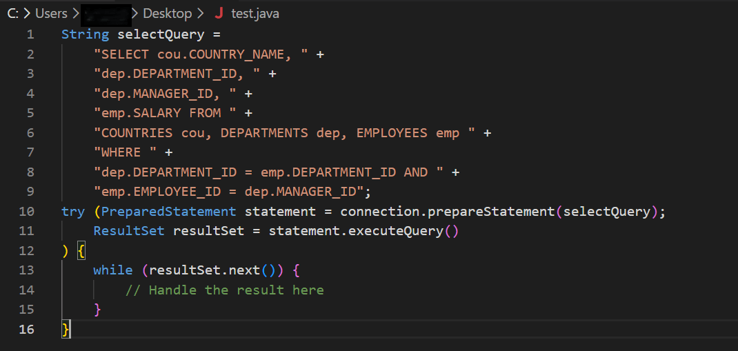

例3-2 複数の関連表にまたがるデータを取得するためのJavaコードの生成
COUNTRIES、DEPARTMENTSおよびEMPLOYEES表をドラッグ・アンド・ドロップし、それぞれからいくつかの列を選択して、JOIN文オプションを選択すると、次のコードが生成されます:
code_generation_join.pngの説明が続きます
図code_generation_join.pngの説明

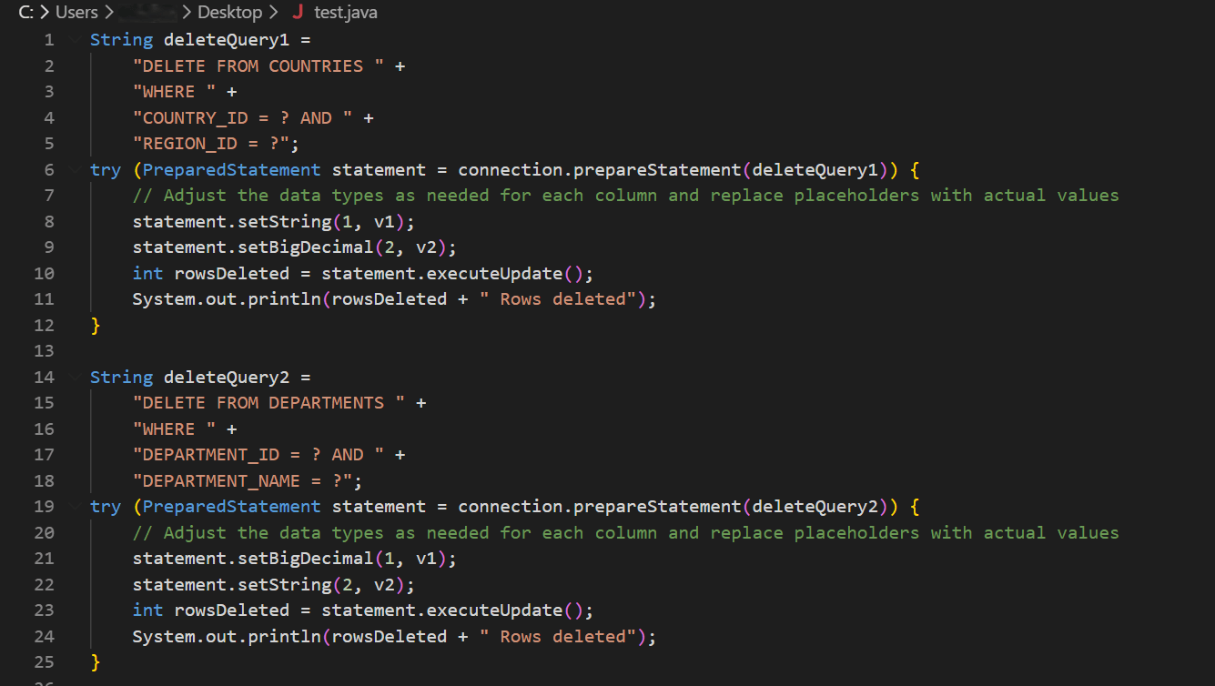

例3-3 複数のデータベース・オブジェクトに対するJavaコードの同時生成
COUNTRIES表およびDEPARTMENTS表をドラッグ・アンド・ドロップし、それぞれからいくつかの列を選択して、DELETE文オプションを選択すると、個々の表の削除コードが自動的に生成されます。このコードは、JDBCのPreparedStatementでパラメータ化されたSQL削除問合せを使用して、複数のデータベース表(COUNTRIESおよびDEPARTMENTS)からレコードを削除します。
