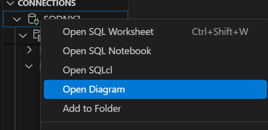

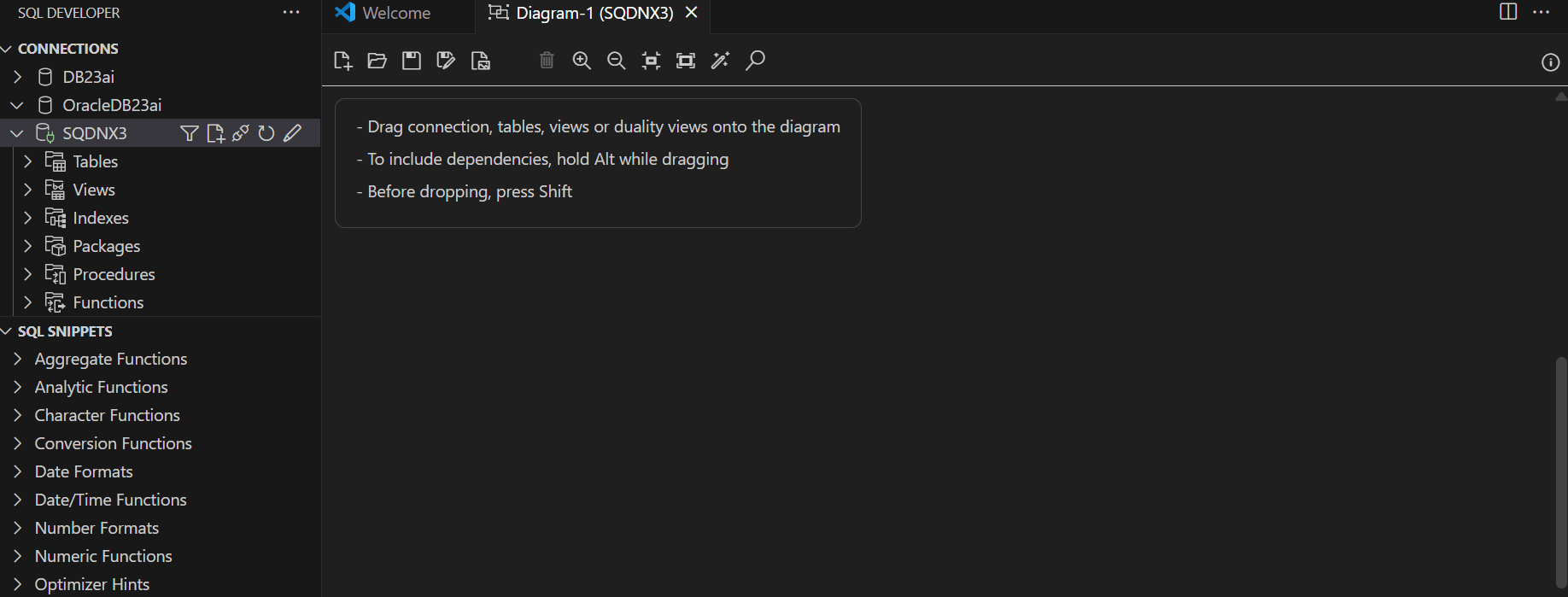

新しいダイアグラムを開くには、「接続」パネルで接続名を右クリックし、「ダイアグラムを開く」を選択します。
open_diagram_menu.pngの説明が続きます
図open_diagram_menu.pngの説明
ダイアグラム・ウィンドウと、ダイアグラムの操作手順が右側のペインに表示されます。これで、このダイアグラムにオブジェクトを追加できるようになりました。
diagram_editor.pngの説明が続きます
図diagram_editor.pngの説明

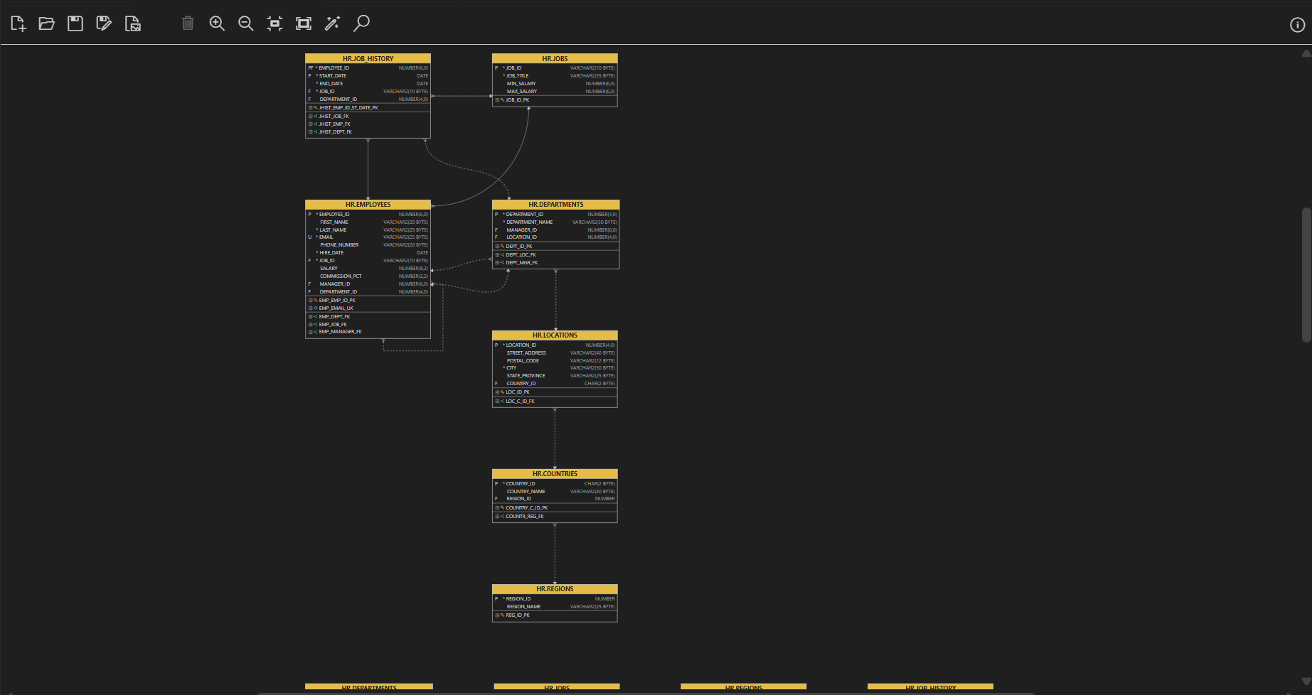

    接続に関連付けられているスキーマのすべての表、ビューおよび二面性ビューが取得されて、ダイアグラムにレイアウトされます。
たとえば、接続全体を選択すると、スキーマ内のすべての表、ビューおよび二面性ビューの必要な詳細がデータベースから取得され、ダイアグラムにオブジェクトが体系的に配置されます。

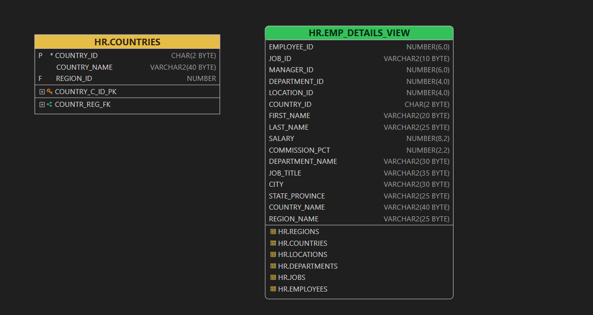

依存性があるサポート対象オブジェクトの追加
スキーマ・オブジェクトでは、他のオブジェクトへの参照を定義に含めることができます。オブジェクトをその依存性とともに追加するには、追加するオブジェクトを選択します。ダイアグラムにドラッグする際に、[Alt]キーを押します。こうすると、選択によって参照しているオブジェクト(1レベル上)および参照しているオブジェクト(1レベル下)が追加されます。
ノート:
依存性を処理して含めるには、ドラッグ・アンド・ドロップ操作中に、必ず[Alt]キーを押したままにしてください。
たとえば、COUNTRIES表の依存性を表示する場合は、[Alt]キーを押しながらCOUNTRIES表をドラッグします。次に、表をダイアグラム・ウィンドウにドロップする前に、[Shift]キーを押します。選択したオブジェクトが参照しているオブジェクト、および選択したオブジェクトを参照しているオブジェクトもダイアグラムに追加されます。
diagram_dependency.pngの説明が続きます
図diagram_dependency.pngの説明

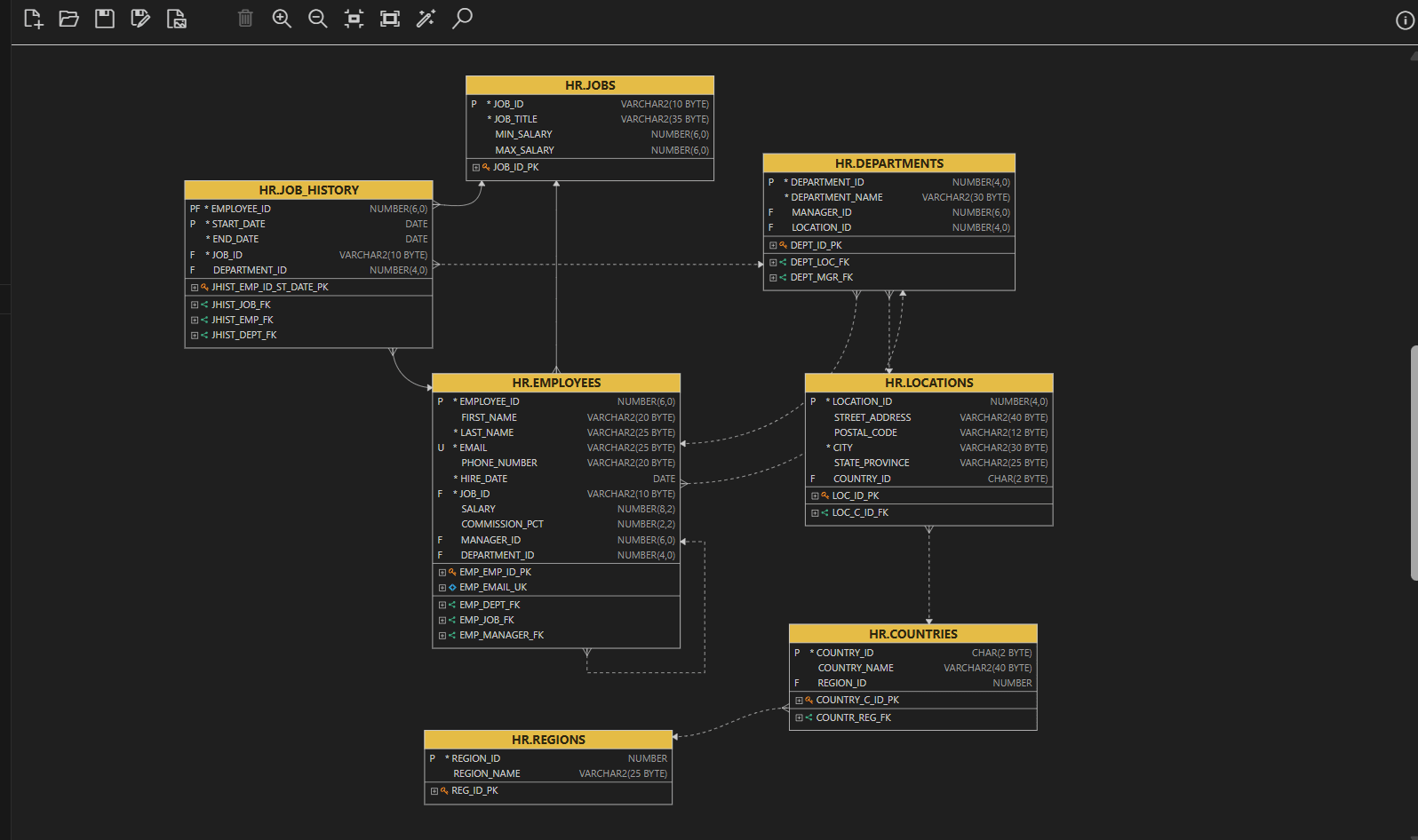

VS Code用のSQL Developer拡張機能では、ツールバーにあるボタンを使用して次の操作を実行できます:
  • 「新規ダイアグラム([Shift]+[Alt]+[N])」は、新しいダイアグラム・ウィンドウを開きます。
  • 「ダイアグラムを開く([Shift]+[Alt]+[O])」は、以前に保存したダイアグラムをダイアグラム・ウィンドウに開きます。
  • 「ダイアグラムの保存([Shift]+[Alt]+[S])」は、ダイアグラムを保存します。ダイアグラムは.dgmファイルとして保存されます
  • 「ダイアグラムを別名で保存」は、現在のダイアグラムを新しい名前で保存するか、別の場所に保存します。
  • 「ダイアグラムのエクスポート([Shift]+[Alt]+[E])」は、ダイアグラムをSVG形式でエクスポートします。
  • 「オブジェクトの削除」は、選択した1つ以上のオブジェクトをダイアグラムから削除します。複数のオブジェクトを選択するには、[Ctrl]キーを押しながらオブジェクトを選択します。
  • 「ズーム・イン」は、ダイアグラムを拡大して、詳細を表示しやすくします。
  • ズーム・アウトは、現在選択しているダイアグラムを概略的に表示します。表示されるオブジェクトが多くなる場合があります。
  • 「画面に合せる」は、現在選択しているダイアグラムのウィンドウに、すべての関連オブジェクトを表示します。
  • 「実際のサイズ」は、ズーム・インまたはズーム・アウトせずに、元のサイズでダイアグラムを表示します。
  • 「自動レイアウト」は、ダイアグラム内のオブジェクトを、よりわかりやすく魅力的なレイアウトで再配置します。
  • 「検索」には、オブジェクト・タイプを検索するための「オブジェクトの検索」ダイアログ・ボックスが表示されます。「*」を入力すると、スキーマ内のオブジェクト・タイプ(表、ビューまたは二面性ビュー)のすべてのオブジェクトのリストが表示されます。いくつかの文字を入力して検索することもできます。
  • 情報アイコンには、ダイアグラム内の表、ビュー、二面性ビューおよび外部キーの数が表示されます。

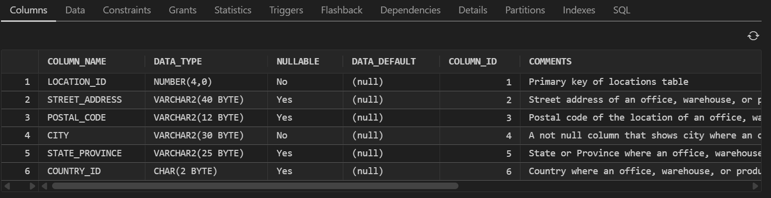

3.10.1 データベース・オブジェクトの詳細
ダイアグラム内のオブジェクトをダブルクリックすると、オブジェクトの詳細ウィンドウにナビゲートされます。
たとえば、ダイアグラムのLOCATIONS表をダブルクリックすると、いくつかのタブが開き、LOCATIONS表の詳細情報が表示されます。
それぞれのタブを選択すると、オブジェクトの詳細を表示できます。「SQL」タブを選択すると、LOCATIONS表オブジェクトのDDLが生成されます。
同様に、ビューおよび二面性ビューに関する詳細情報も表示できます。

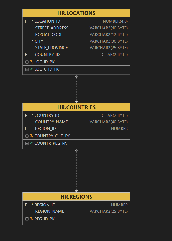

ダイアグラム・ウィンドウには、オブジェクトの区別がはっきりと表示されるため、識別しやすくなります。
表およびビューは長方形で表されます。表の長方形には黄色の背景に表名が表示され、ビューおよび二面性ビューの長方形は角が丸く、緑色の背景にその名前が表示されます。
列には、主キー制約、外部キー制約および一意キー制約を示すために、それぞれP、FおよびUという接頭辞が付きます。アスタリスク(*)は必須列を示しています。オプションの外部キーは破線で表示され、必須の外部キーは実線で表示されます。
table_view_rectangles.pngの説明が続きます
図table_view_rectangles.pngの説明
制約の横にある展開ボタンをクリックすると、その特定の制約に関連付けられている列が表示されるので、データベース・スキーマの構造および関係を理解するのに役立ちます。

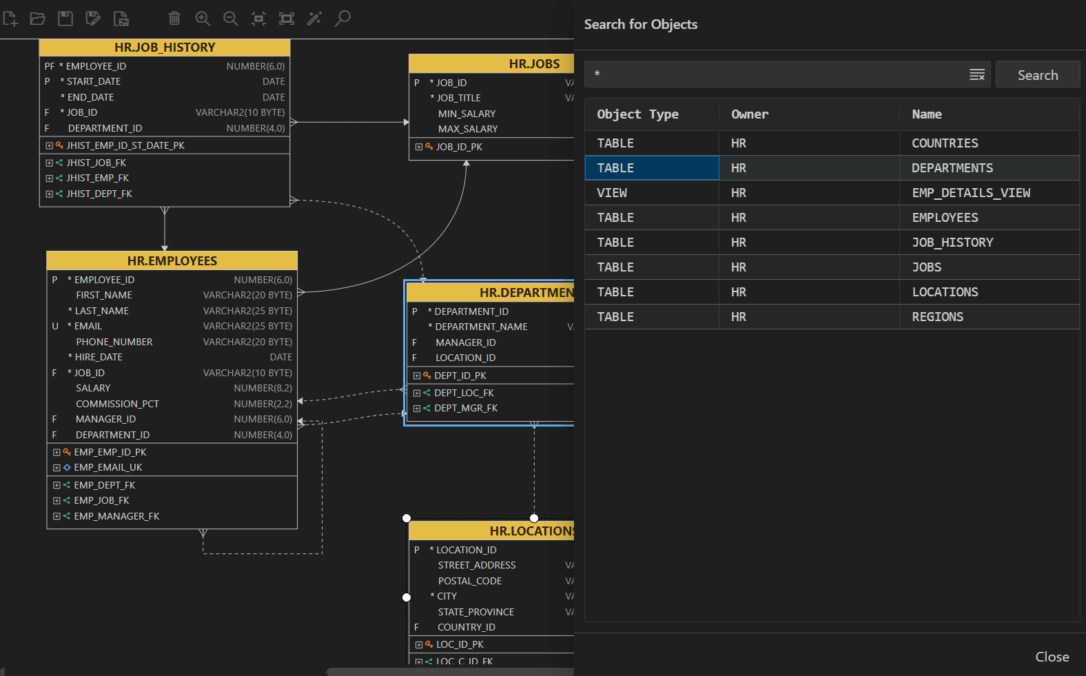

3.10.3 ダイアグラムでのオブジェクトの検索
VS Code用のSQL Developer拡張機能には、スキーマ・オブジェクトのダイアグラムでオブジェクトを検索する機能が用意されています。
  1. ダイアグラム・ウィンドウのツールバーで、「検索」アイコンをクリックします。
  2. 検索ボックスに、検索するオブジェクトの名前(表名、ビュー名または二面性ビュー名)を入力します。
    ノート:
  3. 「検索」をクリックします。
    検索結果は下のグリッドに表示されます。出力グリッドでオブジェクトをクリックすると、ダイアグラム内の対応するオブジェクトが強調表示されます。
