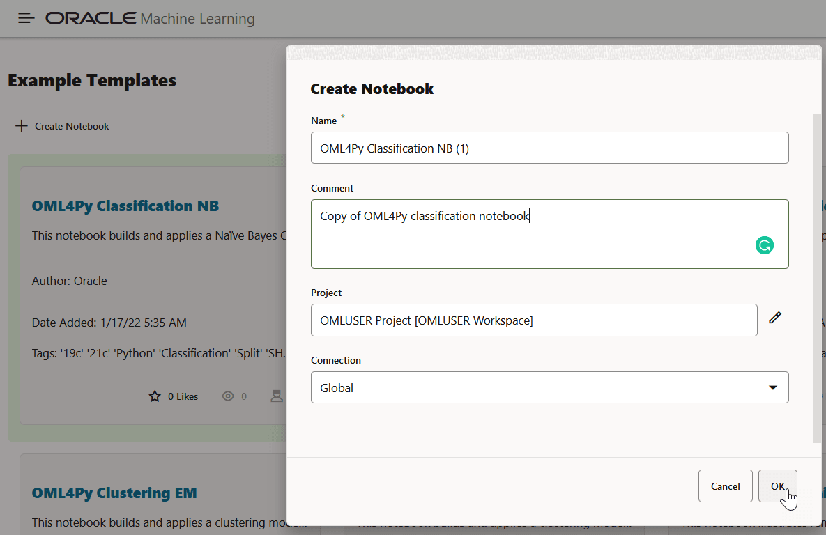

    「ノートブックの作成」ダイアログ・ボックスが開きます。
  3. 「ノートブックの作成」ダイアログに、選択したテンプレートの名前が表示されます。「名前」フィールドで、ノートブック名を変更できます。
    図2-3 「ノートブックの作成」ダイアログ
  4. テンプレートにコメントがあれば、「コメント」フィールドに表示されます。コメントは編集できます。

  7. 「接続」フィールドでは、デフォルト接続が選択されています。
  8. 「OK」をクリックします。
ノートブックが作成され、「ノートブック」ページで利用可能になります。
