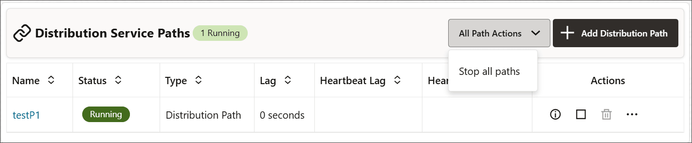

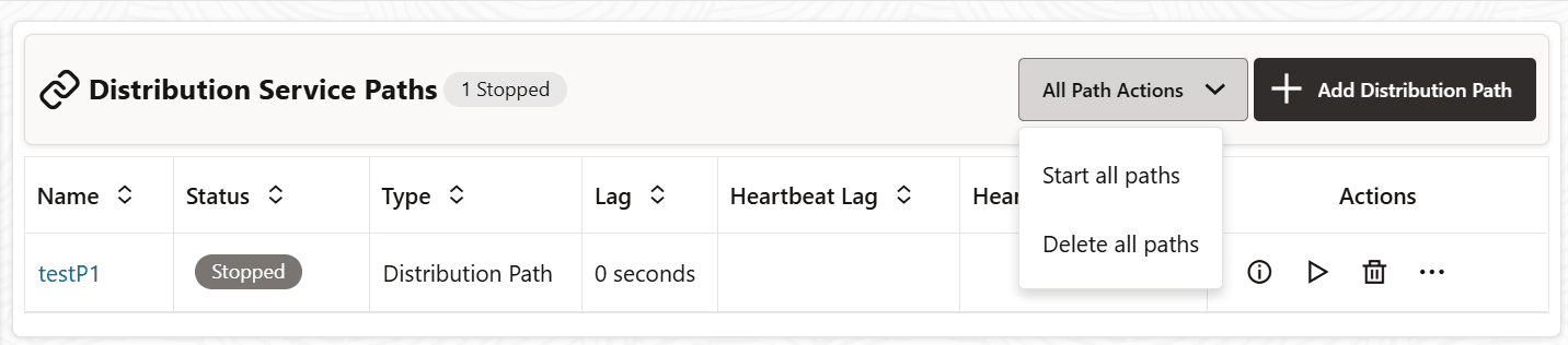

左側のナビゲーション・ペインで、「分散サービス・パス」をクリックします。「分散サービス・パス」ページが表示されます。デプロイメントに関連付けられているすべての分散サービス・パスを開始および停止するには、「すべてのパス・アクション」ドロップダウン・リストから「すべてのパスの開始」または「すべてのパスの停止」オプションを選択します。
すべての分散サービス・パスが停止した場合の「すべてのパス・アクション」ドロップダウン・ボタンのオプション。
分散サービス・パスが実行中の場合、「すべてのパス・アクション」ドロップダウン・メニューに「すべてのパスの停止」オプションが表示されます。
「すべてのパス・アクション」ドロップダウン・ボタンを使用して、すべてのパスを停止します。「アクション」列を使用して、パスのフィルタ処理を停止、削除、再配置および変更します。
