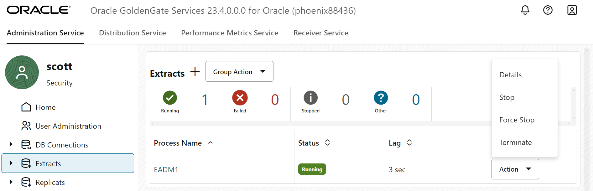

  1. Extractを停止します:
    1. 管理サービスの左側のナビゲーション・ペインで、「Extract」をクリックします。
    2. Extractから「アクション」をクリックし、「停止」をクリックします。
      Extractを停止する「アクション」ボタン

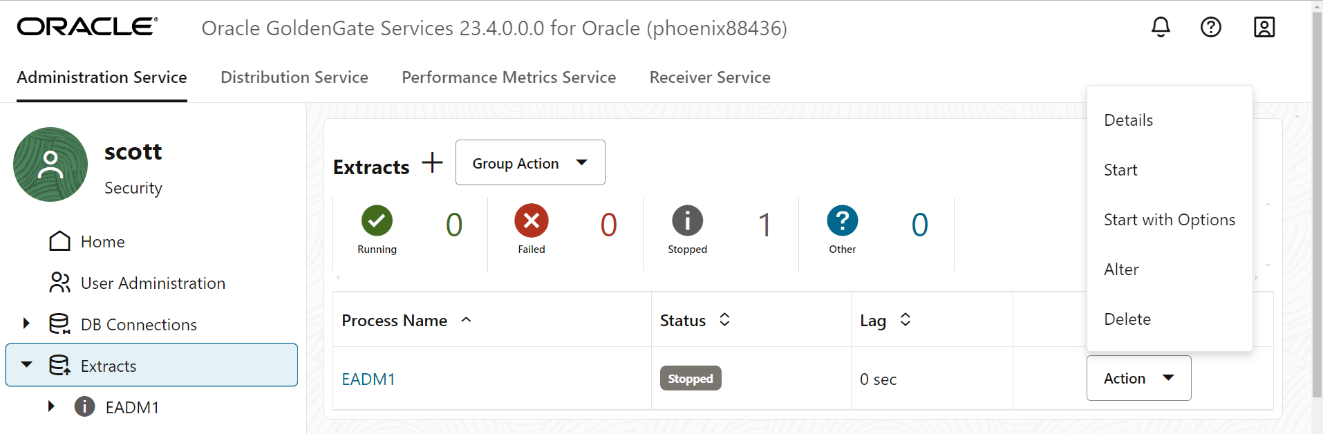

  2. Extractが停止した後、「アクション」を再度クリックします。「変更」オプションが表示されます。
    Extractの「変更」オプションが表示されます。
  3. 「変更」をクリックします。Extractの変更ダイアログ・ボックスが表示されます。このオプションを使用して、Extractの開始時間を変更できます。Extractは起動されません。
  4. ドロップダウン・リストからExtractの開始オプションを選択します。使用可能なオプションは次のとおりです。
    • 今すぐ開始: このオプションを使用して、Extractをすぐに開始します。
    • カスタム時間: このオプションを使用して、Extractを開始する時間を設定します。
    • CSN: このオプションを使用して、Extractを開始するためのCSN値を設定します。

  1. Administration Serviceの「概要」ページの「Extract」セクションにある「アクション」、「停止」オプションを使用して、Extractを停止します。
  2. 「削除」をクリックしてExtractを削除します。
ノート:
「削除」オプションは、Extractが「停止済」状態の場合にのみ表示されます。
